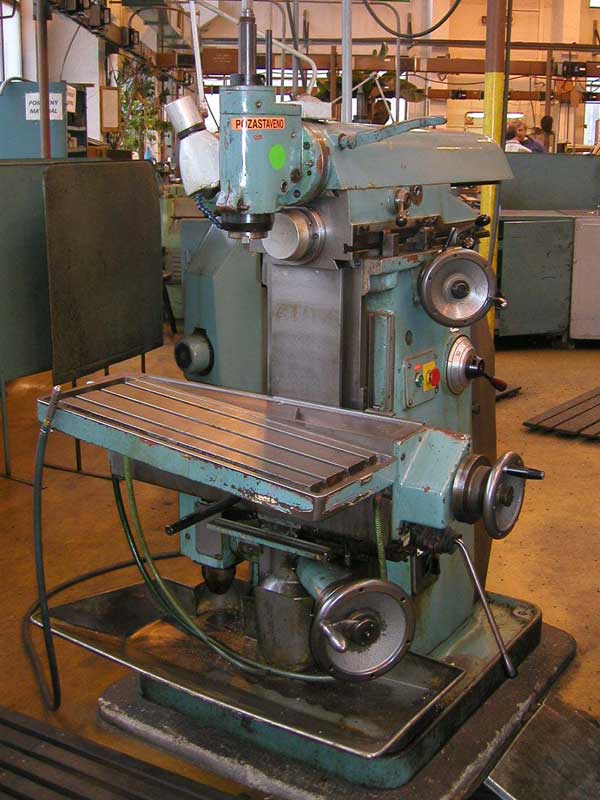

a dwa ,to wpadł mi pomysł zastosowania do odciązenia stołu linek ale w PANCERZU z ciężarem ,który by równoważył ciężar stołu, takie linki przecięz nie muszą wychodzić górą, mogą wyjść dołem tylko w tedy trzeba zamocować pancęrz do stołu a linkę do korpusu a ciężar zaczepiam do drugiego końca pancerza i moge w tedy umieśćić nawet koło maszyny na jakimś stojaku a linkę wziął bym nawet od poldka od ręcznego powlekaną w teflonie to grosze kosztuje a suwała by się bez większych oporów?
co o tym myślicie ?
Pozdrawiam Tiwer
[ Dodano: 2006-01-07, 17:02 ]
tak się zastanawiam bo dostałem oferte od handlaża na taką frezarkę 88rok za 32tys może bu taką kupić ? wygląda dosyć masywnie http://www.arturklein.pl/products.php?a ... y=frezarki i widziałem też taką samą zrobianą nz cnc
Bo ta którą mam to stara narzedziówka WMW tylko tupu nie pamiętam ale jeszcze dzis dopisze
[ Dodano: 2006-01-07, 18:45 ]
Typ frezarki to WMW FUW 315 x800 64rok
Bedą zdiecia już niebawem, to raz
co o tym myślicie ?
Pozdrawiam Tiwer

Już po urlopie i wypoczęty a wracając do tematu. To jest jedna z najlepszych frezarek narzędziowych. Cenowo zawsze one stoją wyżej od naszych polskich – Avia (opinie też mają lepszą).
Jeśli jest w dobrym stanie to cena jest niska, bo jak zawsze oglądałem oferty tych maszyn zaczynały się od ponad 40 tys. i to bez wyposażenia.
Nawalały w nich wyświetlacze osi jedyny mi znany mankament tych maszyn, mechanicznie bardzo dobre i naprawdę dokładne maszyny.

wez pod uwage ze to duzy ciezar i pancerz sie niestety zatrze
wiem bo trenowalem kolarstwo gorskie i z tym mialem problemy zawsze chodzi o linki od przerzutek i hamulca
pozniej hamulce kupilem hydarauliczne magury maj zreszta do dzis i sa nie do zdarcia
proponowalbym juz zrobic cos takiego opartego o hydraulike dziala wieki nic sie nie zuzywa zero tarcia i problemow plyn zmienisz raz na 5lat albo jeszcze zadziej na tlok przewiwagi dobierzesz sobie obcizenie zaworem mozesz jeszcze kontrolowac szybkosc przeplywu oleju i przez ta opor w osi z

przeciwwaga to nie jest zbyt dobry pomysl, w nowych maszynach raczej sie tego nie stosuje. moze sie wydawac, ze jak cos bedzie mialo przeciwwage, to latwiej bedzie tym poruszac, poniekad jest to prawda, ale sprawa wyglada inaczej, gdy chcemy cos ruszyc z miejsca - mamy wtedy do pokonania monet bezwladnosci obu mas, a nei tylko jednej. ten sam problem wystapi przy hamowaniu, znowu musimy pokonac bezwladnosc obu mas, a nie jednej. do mniejszych obrabiarek stosuje sie napiecie osi Z dluga sprezyna, ktora ma w pewnym zakresie mniej wiecej liniowa charakterystyke pracy. kilka dlugich, mocnych sprezyn, to jedyne sensowne rozwiazanie ktore mi przychodzi do glowy, jesli maja byc stosowane slabsze silniki. nawiasem mowiac, silniki (tyle, ze serwomechanizmowe) o momencie 8Nm sa stosowane do przesuwu poprzecznego w duzych tokarkach CNC firmy zm tarnow. przelozenie na pasku 1:2; oczywiscie sa to zupelnie ine warunki pracy, sruby z kulowe toczne, nie ma ciezaru stolu jak w wypadku frezarki itd. moze to dac jakis poglad na to zagadnienie.

Znalazłem taką samą frezarkę internecie bo mam problem ze zmiejszeniem rozdzielczości moich zdięć - bardzo marna jakość wychodzi
[ Dodano: 2006-01-09, 10:47 ]
i pokonać bezwładność w momencie ruszania i hamowania bedzie ciężko i raczej nic by to nie pomogło żeby zastosować mniejszy silnik.
A jeśli chodzi to którą frezarkę przerabiać to raczej lepiej tą FNGJ bo ma łoża w dobrym stanie tylko martwią mnie jej max obroty wrzeciona bo 2000obr/min to mało żeby uzyskać małym frezem dobrą obróbkę a jest to dla mnie ważne bo wykonuje głównie formy wtryskowe ale słyszałem o przystawkach mocowanych zamiast uchwytów które zwiększają obroty ale to napewno kosmiczne pieniądze?
może lepiej samemu zrobie jakieś wrzecionko?
i jeszcze mam kilka tematów miedzyinnymi jakie sterowanie można zakupić tanio do takiej maszyny ? sinumerik jest dla mnie za drogi (czytałem gdzieś na forum to 22tyś kosztuje ) doliczyć do tego koszt maszyny,napędy i przeróbki ?

A moje zdanie jest takie,
1) silniki krokowe tu nie zdadzą egzaminu
2) enkodery (jakiekolwiek pozycjonowanie) konieczne !
3) nie jest łatwo przerobić tak maszynę by miała posuwy elektryczny i ręczny jednocześnie a do tego pracowała z wymagana dokladnoscia ( z autopsji) w obu sytuacjach.
4) do form wtryskowych to sie nie nada
5)taniej i dokładniej wyjdzie zbudować ploter i nim pracowałc, lub kupić CNC z polowy lat 90
6) brak magazynu narzędzi bardzo komplikuje prace szczególnie w skomplikowanych kształtach
7) osie na jaskółczych ogonach i klinach średnio sie sprawdzają w dokładnej obróbce i starych machinach
zastanów sie dobrze nad tym wszystkim bo koszta dobrej, dokładnej, modernizacji przewyższa wartosc rynkowa markowej CNC w +średnim stanie (naturalnie z lat 90), a i tak nigdy nie wyjdzie z tego CNC

Zgadzam sie z olo_3, szczegolnie z punktem 6 i 7. Mam "przyjemnosc" pracowac na nowej (kupiona na wiosne zeszlego roku)frezarce ktura konstruktorzy wlasnie wyposarzyli w jaskolcze ogony z klinami.Jedynie co ona robi precyzyjnie to mnie wk......
A brak magazynu narzedzi w maszynie cnc to juz w ogule nieporozuminie.Stanie nad nia i czekanie
na zmiane narzedzia moze doprowadzic czlowwieka do szewskiej pasji.
