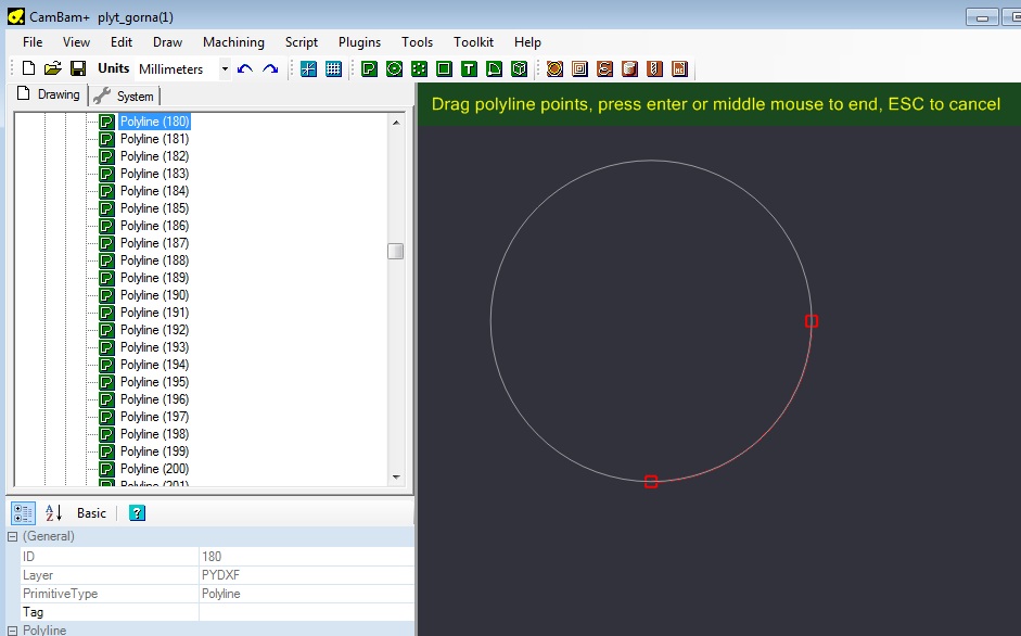

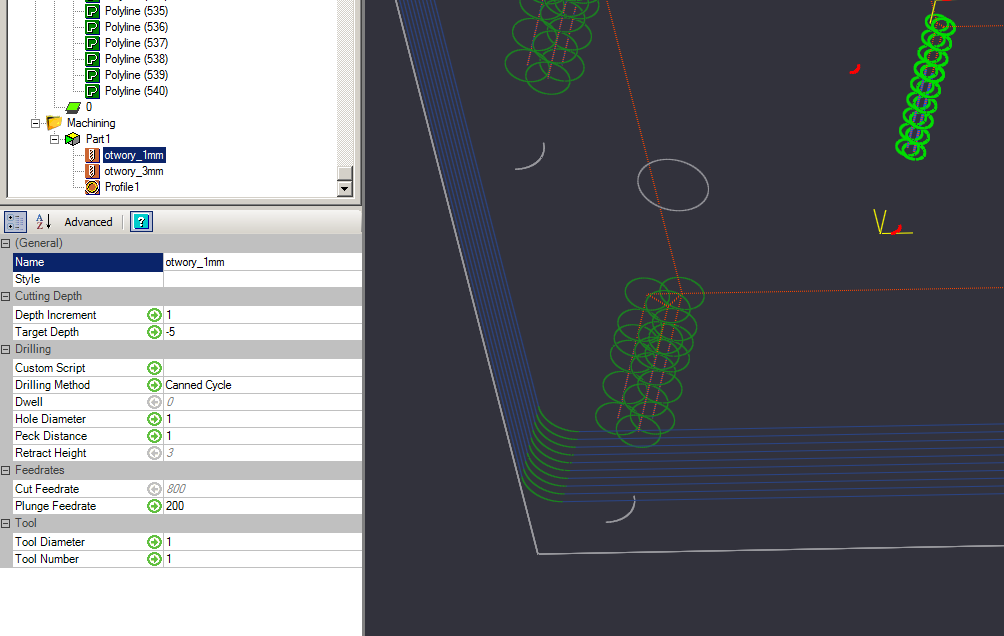

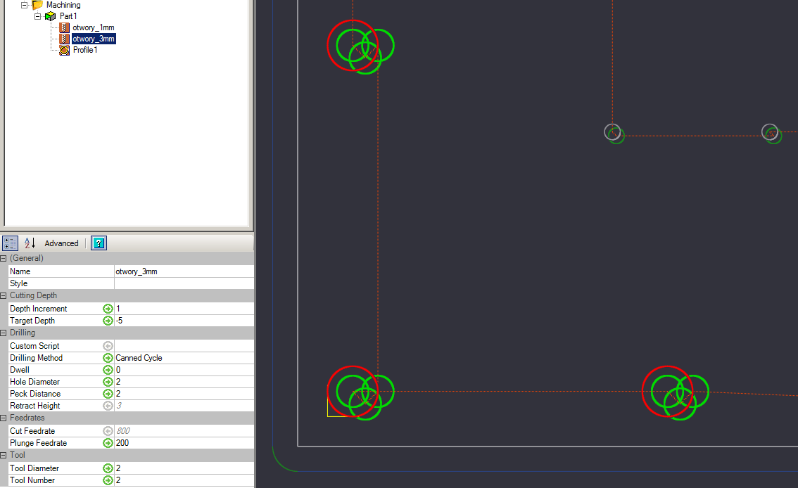

Zainstalowałem CamBam. Otworzyłem DXF'a. Zaznaczyłem otwory, kliknąłem drill i się podziało.
Rysunek co innego a ścieżki maszyny co innego. Mam przesunięcie, zarówno dla małych jak i dla dużych otworów.
Ponadto otwory 1mm mają wygenerowane ścieżki na dwa otwory a 3mm na trzy.

Z tego co zauważyłem masz bardzo dużo odcinków szkicu, i program do generowania ścieżki używa wszystkich. Być może trzeba odpowiednie odcinki szkicu połączyć ze sobą używając polecenia join.

Przerobiłem tego DXF'a. Usunąłem wszystkie Polyline i zostawiłem same circle. Teraz wygląda na to, że jest dużo lepiej. Nie przesuwa ścieżek maszyny wzgl. otworów.

nie wiem co sie tam porobilo ale masz syf na obrazku po zaladowaniu do cambama.
kazde male kółko ma na sobie jeszcze łuk. widac to jak rozwiniesz Layers PYDXF
pousuwalem wszystkie zbedne polilinie oprocz obwódki i kólek i jest ok.

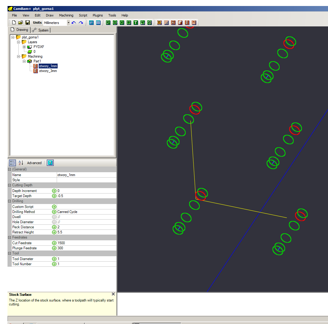

Teraz mam coś takiego:
Zgłupiałem w tych ustawieniach.
Potrzebuje ustawić takie parametry:
- frez przesuwa się nad materiałem na wysokości 7mm
- wiercenie od poziomu 5,5mm do poziomu -0,5mm
- przyrost wiercenia co 2mm
- szybkość posuwu 1500 - pozioma i 300 - pion
i nie jestem przekonany czy to jest dobrze ustawione...

włącz "advanced" tam masz taki guzik gdzie ustawiasz parametry operacji.
a więc:
frez przesuwa się nad materiałem na wysokości 7mm - Clearance Plane 7
- wiercenie od poziomu 5,5mm do poziomu -0,5mm - Stock surface 5.5 / target depth -0.5
- przyrost wiercenia co 2mm - depth increment 2
- szybkość posuwu 1500 - pozioma i 300 - pion cut feedrate -1500 / plunge feedrate 300
ALE widze ze probujesz ustawiać parametr Peck distance to jest tak zwany dzięcioł przy wierceniu
jego druga część to retract height
czyli np peck distance = 2 i retract height = 7 to wiertło wejdzie na 2 w material wyjdzie z powrotem na 7 potem wjedzie na kolejne 2 znowu wyjedzie na 7 i tak az nie osiągnie docelową głebokość wiercenia.
coś takiego

Opcji "drill" używa się do punktów a nie do linii (kółek). Tutaj lepiej użyć opcji "profile".
Pozamieniaj wszystkie te okręgi na punkty i będzie prościej.
