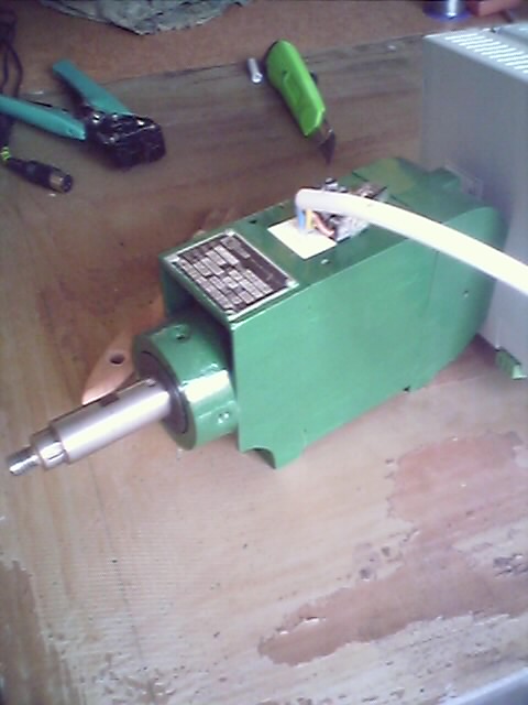

Frezareczka nabiera wyglądu, ale mam pytanie do kolegów. Dostałem od kolegi krukar wrzeciono Homag 165V 18000obr/min 300hz 0.3kw. Jestem mu za to bardzo wdzięczny i mam nadzieję, że też mu kiedyś pomogę. Zakupiłem do tego wrzeciona falownik 0.75kw LG seria iC5 i wszystko się kręci super. No i nareszcie pytanie: w instrukcji falownika pisze że do zacisku L1- faza, L2- zero (czyli zwykłe gniazdo 220V) nie chcę próbować inaczej, ale gdybym czasem się pomylił (włożył odwrotnie wtyczkę do gniazdka) to co się stanie? Padnie falownik? Jeżeli tak, to czy można jakoś zabezpieczyć? Oczywiście zamontuję gniazdo z bolcem i w pobliżu maszyny nie będzie innego, ale na zimne trzeba dmuchać. Pozdrawiam.
bartuss1
Posty: 8349
Post napisał: bartuss1 » 21 cze 2008, 08:25
poleci dym :D
gmaro
Posty: 3667
Lokalizacja: zapytaj
Post napisał: gmaro » 21 cze 2008, 08:28
bartuss1 pisze:poleci dym :D
Dlaczego dym - jesteś pewien ?
anjinsan
Posty: 61
Rejestracja: 11 maja 2008, 14:39
Lokalizacja: Pod Lasie
Post napisał: anjinsan » 21 cze 2008, 09:34
no właśnie też nie jestem pewien, że będzie dym - chyba że w samym falowniku jest uziemione jedno wejście. Tak czy owak lepiej nie ryzykować. A jedyna skuteczna ochrona to bezpieczniki - najlepiej na każdą linię. Łatwiej je wymienić niż podzespoły...
bartuss1
Posty: 8349
#18
Post napisał: bartuss1 » 21 cze 2008, 09:56
w instrukcji wyraźnie pisze ze nastapi natychmiastowe zniszczenie falownika
grzesiek10
Posty: 14
Rejestracja: 14 sie 2004, 22:33
Lokalizacja: podkarpackie
#19
Post napisał: grzesiek10 » 21 cze 2008, 10:33
Dzięki za odpowiedzi. Nie wiem czy jasno się wyraziłem ale opisze to jeszcze raz. W gniazdku 220V mamy trzy przewody faze zero i uziemienie. Podłanczam tak L1" faza L2 zero no i obudowa uziemienie. Nie wątpie że gdyby faza dostała się na uziemienie to poleci dym. Chodzi mi o odwrotne podłączenie L1 i L2. A zabezpieczenie chodzi mi o takie coś (nie wiem czy coś takiego jest) że gdy włączę wtyczke, a w gniazdku będzie odwrotnie L1 zero L2 faza to po prostu wogóle się nie włączy nie będzie, można powiedzieć prądu.
Poczytałem jeszcze instrukcje i pisze że pogłączenie zasilania po zaciski wyjściowe(te co podłączamy silnik spowoduje natychmiastowe uszkodzenie falownika) nie pisze nic na temat uszkodzenia gdy zamienimy L1 i L2. Ale gdyby ktoś z kolegów spotkał się z takim przpadkiem że padł falownik przez zamiane L1 i L2 to proszę o informacje. Jak pisałem wyżej lepiej na zimne dmuchać. :mrgreen:

namemartin
Posty: 730
#20
Post napisał: namemartin » 21 cze 2008, 13:02
grzesiek10 pisze:L1- faza, L2- zero
L - w elektryce oznacza fazę. N - oznacza zero. W gniastku elektrycznym faza powinna znajdować się po lewej stronie (jeśli prawidłowo zostało podłączone), bolec -wiadomo ochronny, prawa strona N - czyli neutralny tzw. zero.
Wydaje się, że to tylko zmyłka z tym podłączeniem L1 i L2 - jak by nie było L to faza i moim skromnym zdaniem bez znaczenia jest czy do L1 podłączysz fazę czy zero i na odwrót, ponieważ i tak jest to prąd przemienny.
Ten falownik ma metalową obudowę? Może te L2 idzie też na obudowę? I dlatego takie oznaczenia.
