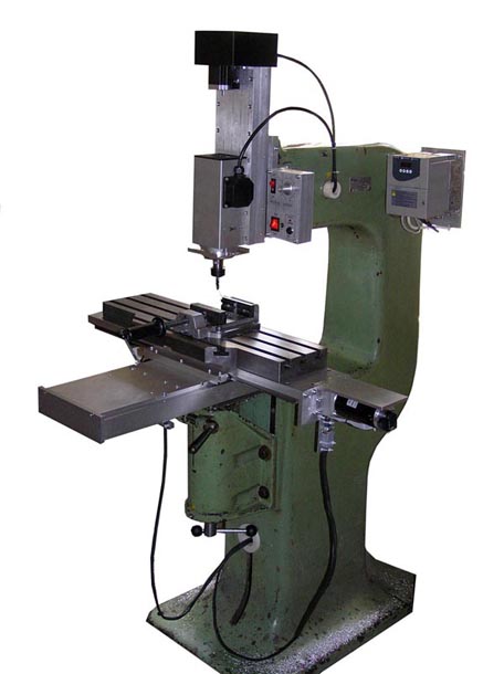

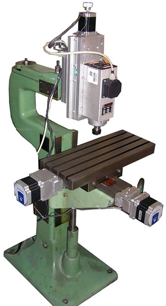

Nie wiem jakie tam trzeba silniki bo ja jaskółki dokręcam konkretnie i niełatwo to ruszyć. A od wielkości silników zależy też cena sterownika. Sterowanie to na jakimś 4 osiowym arduino będzie spoko 50-100zł. Opcjonalnie falownik.
Ale trzeba się nieźle narobić przy mechanice, a oś pionowa nie da się tak łatwo przerobić, trzeba dodać przekładnię:

No cóż to chyba pobawię się w przerobienie mojej Zośki, chociaż wolałbym zbudować coś od zera, niż przerabiać tą z której korzystam.
Jakie silniki w nią wpakować? Ile Nm?
Chyba, że mamy na forum jakieś gotowe projekty sprawdzonych frezarek CNC, dla amatorów?

Chodziło o samo sterowanie za 50-100zł. Frezarka to minimum 2000zł, ZX7016 + uchwyt ER + polimerobeton w kolumnę. Taniej się nie da jeśli mówimy o stali. Można jeszcze użyć podstawy zośki do budowy frezarki, ale ten stół krzyżowy ma słaby napęd.
Gadałem jeszcze z bartuss1 i dał mi mniej więcej w twoim maksimum ramę. Ale gdzie tam jeszcze pomontować chociaż wałki liniowe, używane silniki, śruby trapezowe i wrzeciono z elektroniką. To wychodzi drugie tyle.
Więc moim zdaniem jeśli chodzi o stal to nie ma co marzyć w tym bużecie o sensownym CNC. Frezarka musi być ciężka, albo średni ocieżka i zbierać po trochu.

Ja nie pamiętam dokładnie, ale w swoją zośkę wpakowałem kiedyś chyba około 6 czy 7 tyś, tylko ze ceny silników i sterowników były trochę inne jak teraz. Sama Zośka wtedy 1500 zł, gotowe zestawy sterowników były po 3 tyś to już jest 4500 zł (Silniki 3Nm). Silniki dawały radę urywać frezy fi14 z HSSu, takie było przełożenie na śrubie... 600 zł wymiana śrub, do tego wrzeciono wysokoobrotowe 1500 zł i podchodzimy pod 6600 zł a ile rzeczy zrobiłem samodzielnie? Ile rzeczy w ogóle nie liczę? za samą prowadnicę osi zet zapłaciłem kiedyś 800 czy tysiąc złotych, to już jest 7400 zł, a gdzie reszta? Krańcówki, guziki, kable pierdoły?
Tak jak mówiłem samą zośkę sprzedałem za 800 zł, z tymi śrubami dorabianymi, z nowymi nakrętkami i ze stalowymi blokami łożyskującymi...
To cud ze udało mi się wykorzystać część sterowania do innej maszyny, bo by mi się to nigdy nie zwróciło... Maszyna na śrubach trapezowych, to nie maszyna... To tylko w tokarce jeszcze przejdą trapezy, ale we frezarce CNC śruby trapezowe to nieporozumienie, nie przerabiajcie zosiek na CNC, bo to głupota, lepiej zrobić sobie maszynę samodzielnie od podstaw
Frezarka CNC to przede wszystkim śruby kulowe i prowadnice liniowe... Taka Zosia CNC jest dobra jako wiertarka CNC, aby sobie równo do setki zrobić rozstaw otworów, ale tak jak ja pakowałem na nią 100 tyś stron kodu, to po 2 godzinach pracy, maszyna się po prostu zacierała, gubiła kroki, to było zbyt duże obciążenie jak na taką konstrukcje, mimo ze olej lał się litrami... Nie można oczekiwać cudów od takich materiałów...
Poza tym Zosia, jako wiertarka jest bardzo słaba... Stożek nie trzyma, wiertła wypadają, to jest chińska odpierducha po prostu... Dla mnie ta zośka to jest straszny koszmar, mimo ze robiłem na niej na prawdę ciekawe rzeczy, to nie polecam tego nikomu, tylko ja wiem i zośka ile nas ta współpraca nerwów kosztowała, to taka polska motorynka, która niby działa, niby jest super, wyjedziesz do sklepu a wracasz na nogach ją pchając, to właśnie zośka...
Jak chcecie cały czas mierzyć luz na śrubach trapezowych, to zapraszam... Pomiary i odchyłki po każdej pracy...
Tłumaczy się wam jak koniowi jak zrobić dobrą frezarkę CNC, a wy ciągle swoje! Kupuje się za 2 tys frezarkę górno wrzecionową, zabiera się korpus, daje się oś zet i stolik krzyżowy zrobiony na prowadnicach liniowych ze śruba kulową i jest frezareczka CNC jak złoto!

Tylko trzeba jeszcze znaleźć frezarkę górnowrzecionową która nie jest złomem i kosztuje sensowne pieniądze.
To po kiego takie duże silniki. Na allegro jest pełno używanych ponad 1Nm. A jak za mało to można większe nowe kupić. I potem to zasilać sterownikami TB6600 po 60zł. Elektronika do pewnej granicznej siły jest teraz tania jak barszcz, ale mechanika nie....
