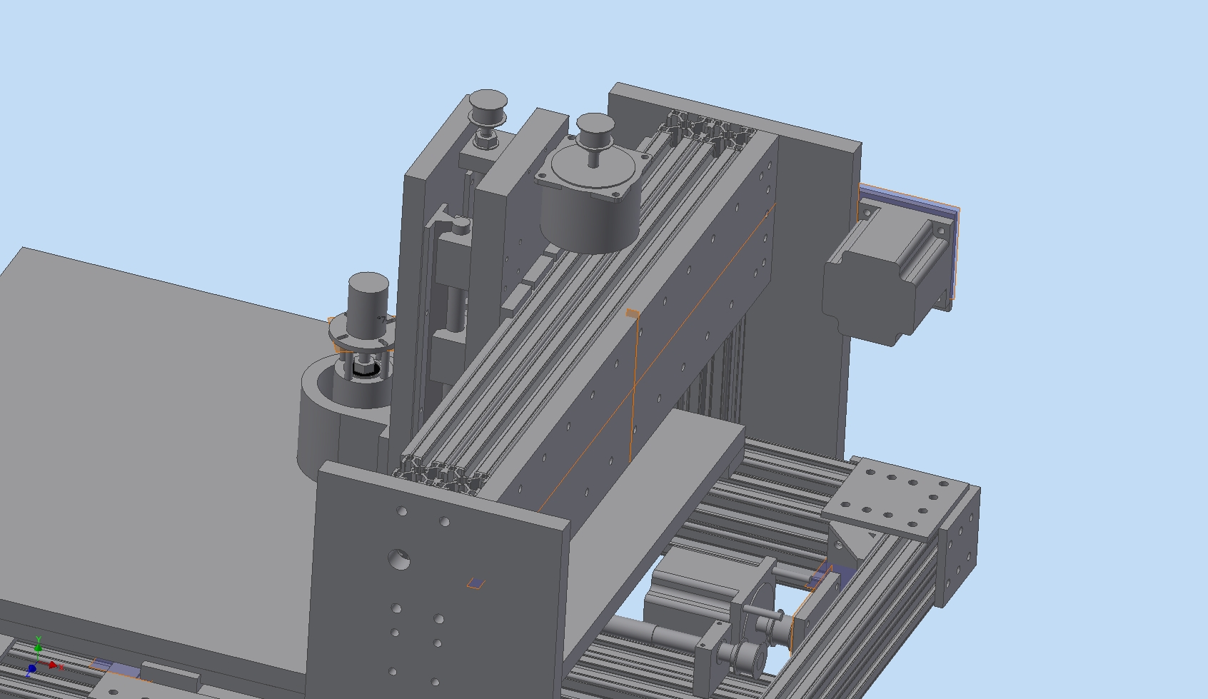

Bardzo mnie sie podoba ze minimalizujesz wysokość i szerokość maszyny chowając silniki krokowe,tez tak zrobiłem przy swojej :razz:

Chce zeby byla maksymalnie kompaktowa - i tak ten machajacy stol bedzie wymuszac ekstra miejsce. bede musial za to pokombinowac jak zabezpieczyc silnik stolu przed wiorami/pylem ale mam drukarke 3d to cie zaprojektuje jakis kaptur....

dzeq pisz po polsku ! a silnik pod stołem wystarczy "nakryć" ceownikiem (będzie miał chłodzenie)

tak jest ! :) narazie musze pomyslec o mocowaniu tego silnika posuwu stolu. A w miedzyczasie powoli splywaja czesci :)

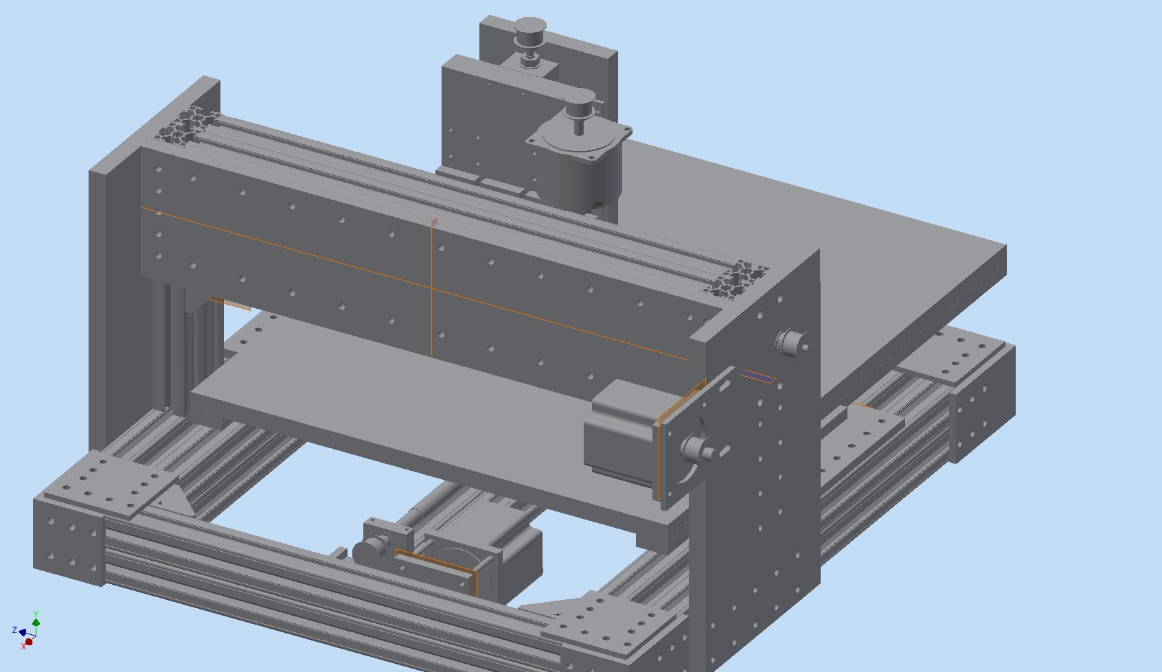

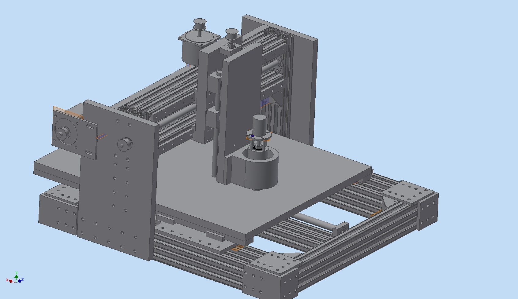

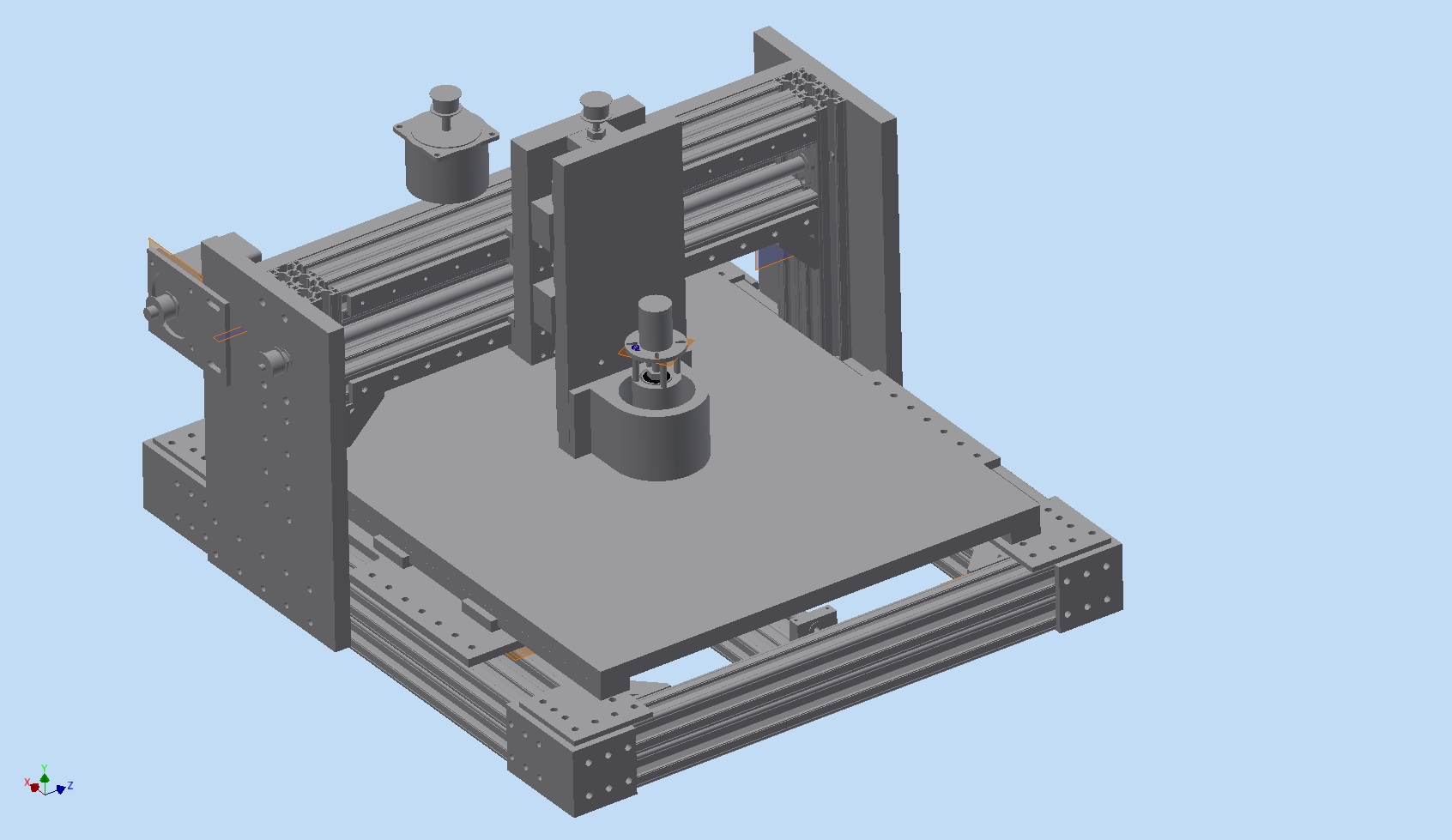

No to mały update - płyty ze stalowych będą alu ale nieco grubsze :)
tak sie frezia prezentuje teraz:
ObrazekObrazekObrazekObrazek
teraz szukam kogos, kto moze mi w warszawie te plyty wyfrezowac ( materiał juz kupiony lezy i czeka :D )

Belkę wykonałem w podobny sposób tyle ze z 3 profili złożyłem ceownik a od frontu dałem blachę Alu 15mm. Całość poszła do obróbki pod prowadnicę i mocowania śruby.
Tylko:
1. U mnie są wałki 20 podparte.
2. Profile którymi dysponowalem to Bosch Retrox (czy jakoś tak) w wersji tej lzejszej.

JA sie zaczynam powaznie zastanawiac jak te profile wzmocnic - jest plan zeby je polimerbetonem potraktowac. Blacha z tylu to 20mm PA13.
Kolega mi poradził zeby nieco pokombinowac z brama - zeby bardziej pudelko z niej zrobic.
Glowny problem z tymi prowadnicami liniowymi to to ze sa niskie (14mm) wiec sruba sie nie miesci....

Najłatwiej chyba różnicę wysokości prowadnic względem śruby na krzyżaku niwelować.
