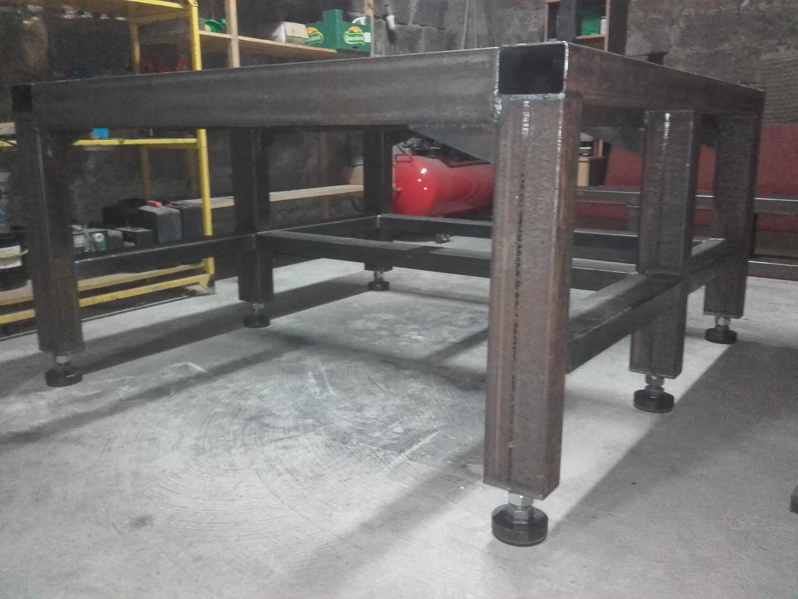

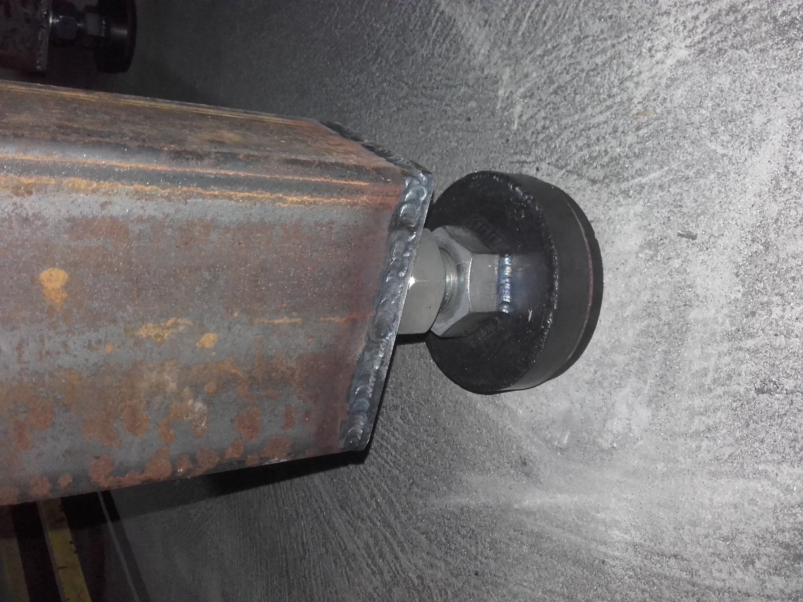

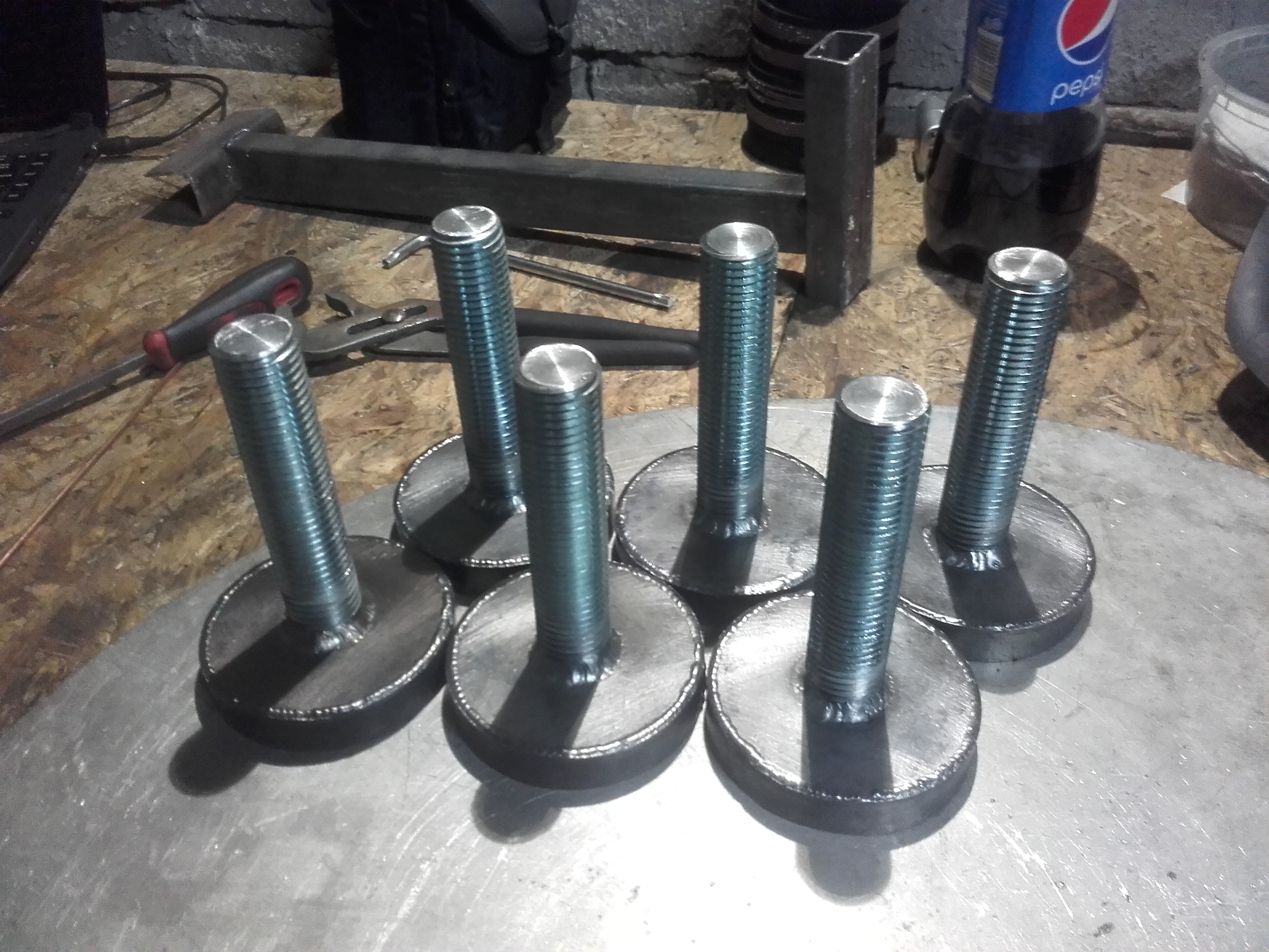

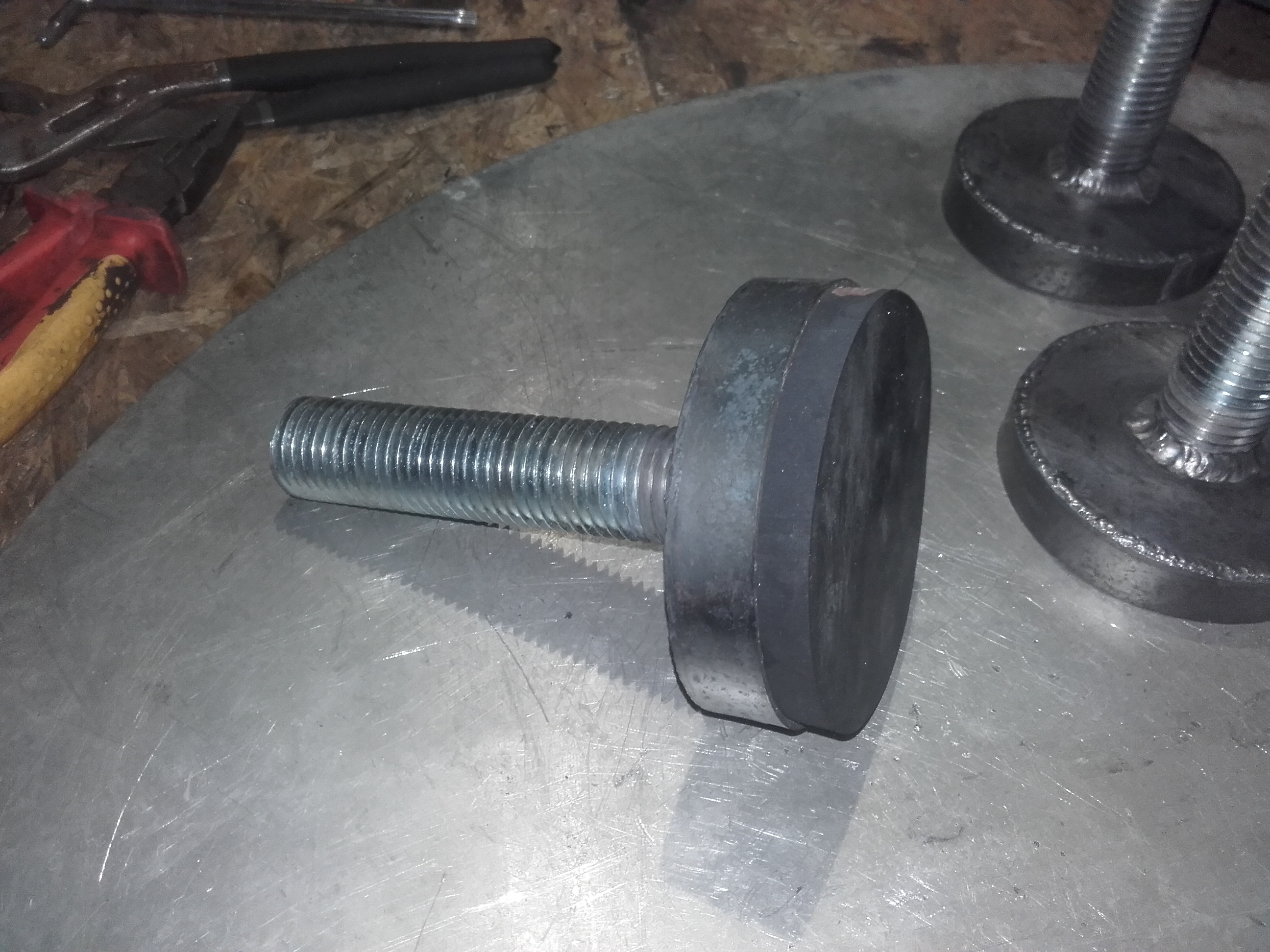

A teraz z innej beczki na tygodniu wykonałem stopy pod maszynę i chciałbym się pochwalić.
Wykonane z pręta M30, blachy 10, blachy 2 oraz gumy 20.
ObrazekObrazek
ObrazekObrazek
Korzystając z okazji proszę Was o poradę. Tak jak wcześniej mówiłem, powierzchnie bazowe prowadnic nie będą obrabiane i moje pytanie brzmi następująco.
Czy jest sens aby wybrać prowadnice z napięciem wstępnym średnim, czy moja konstrukcja raczej spowoduje że to naprężenie będzie samoistne?
I jeszcze jedno czy ktoś może wypowiedzieć się na temat techniki liniowej firmy CSK Motion?
