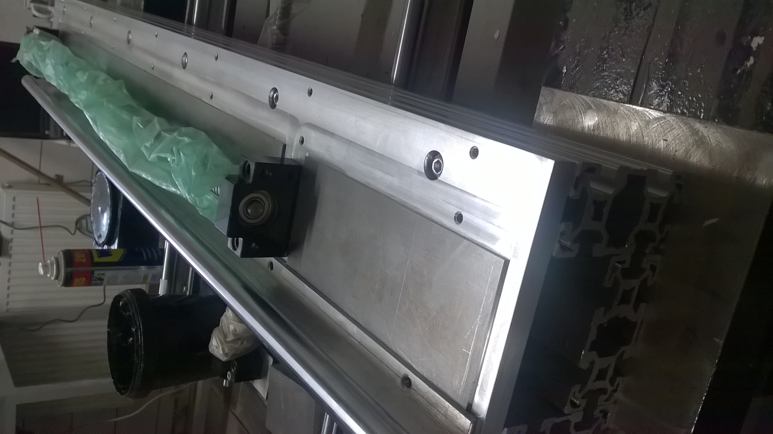

Post napisał: Laki_88 » 27 sty 2016, 15:26

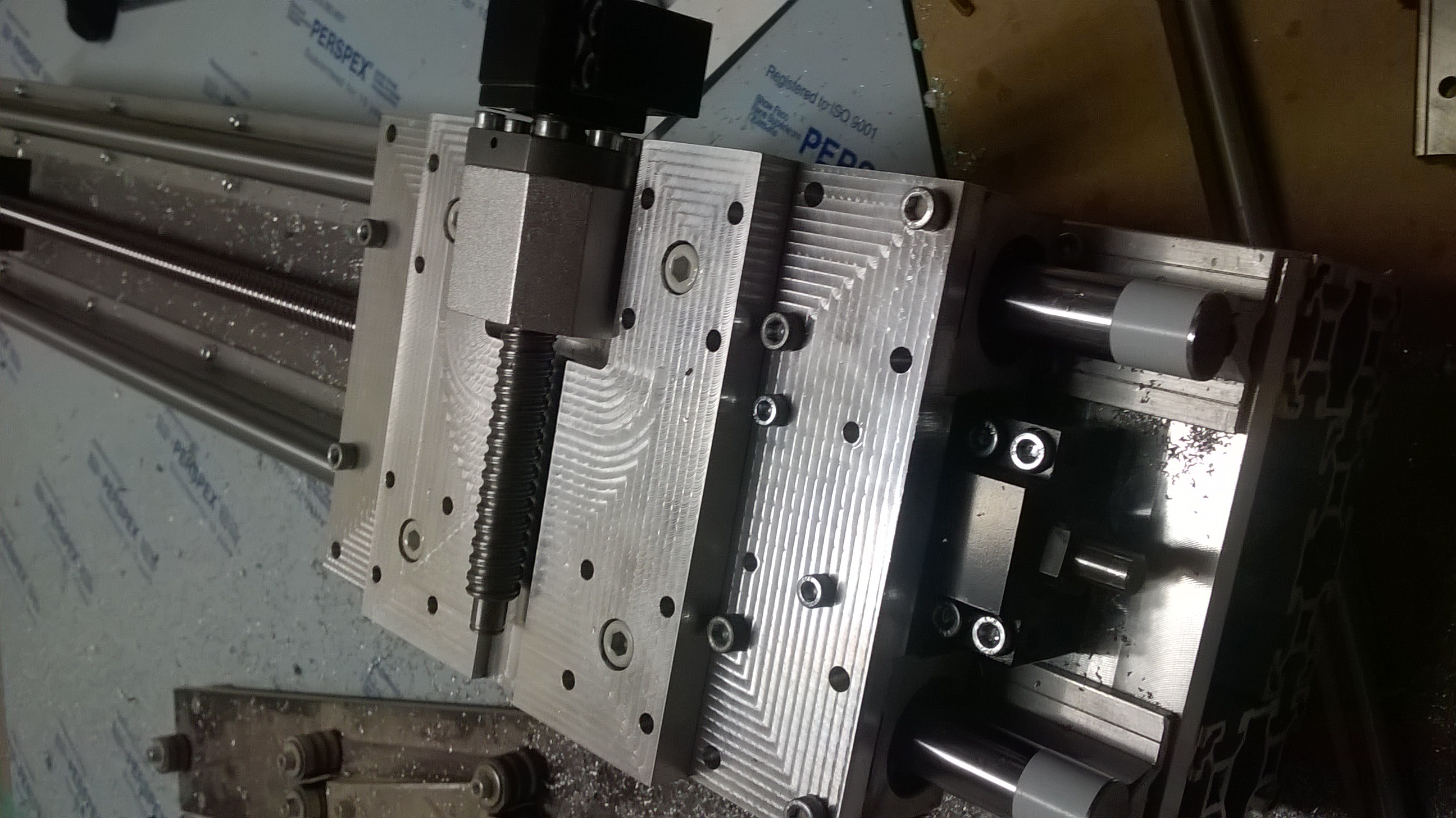

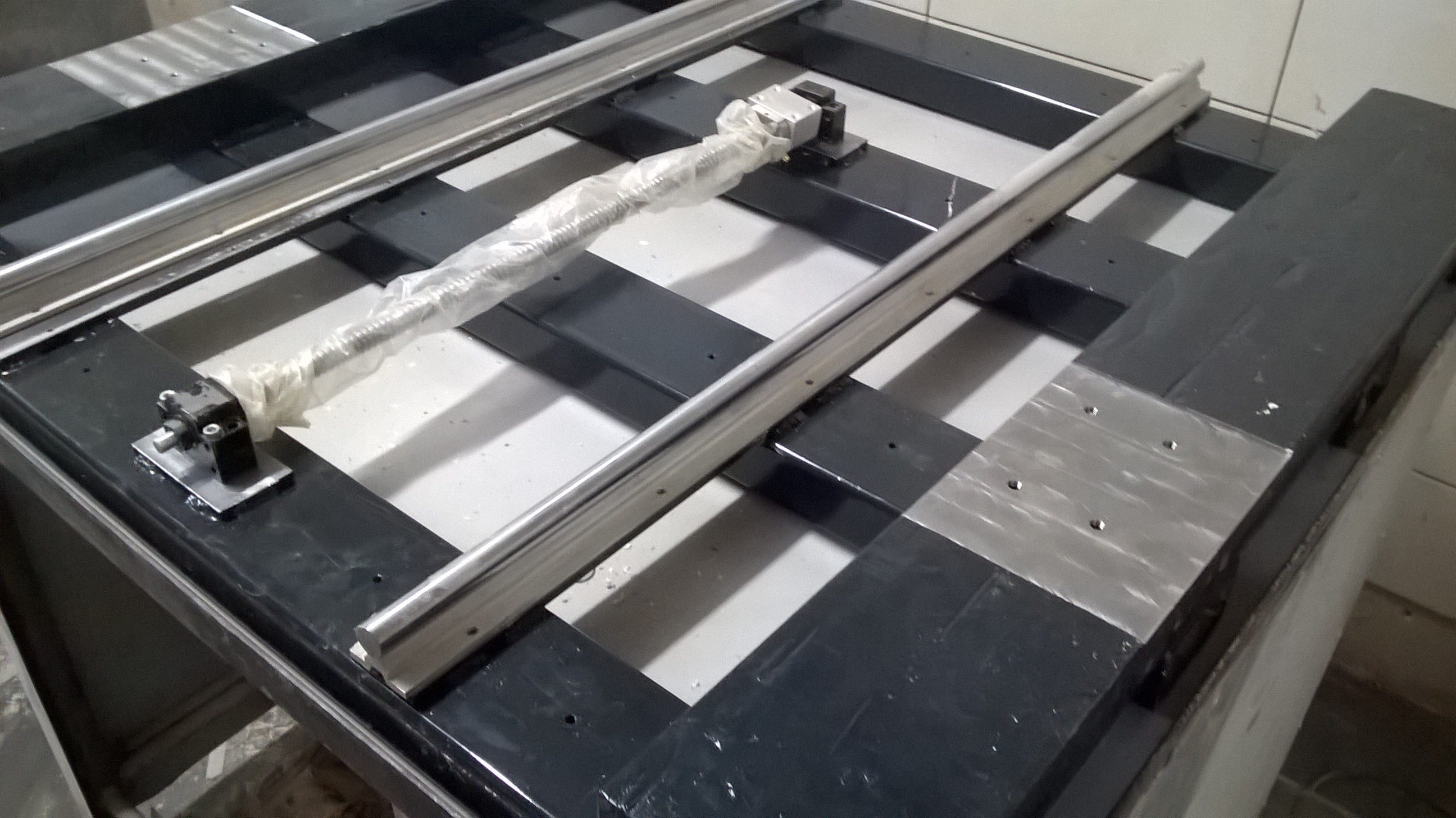

Lecimy dalej:
Podzespoły wróciły z obróbki i "już" rozpoczołem mozolny montaż. Koszt obróbki 800zł netto, każdy takie kokosy zapłacił? Po znajomości? Ja liczyłem że zmieszcze się w 500zł.
Wszystko już chyba przemyślane i opracowane, w mojej głowie i wszystko jak to bywa często się zmieniło.
Mam dwa pytania do zainteresowanych moimi zmaganiami:
1.Krzyżak z dwóch blach 15mm, czy skręcenie go na 6 śrub po bokach będzie dobrym rozwiązaniem? Nie mam rysunku, ale miało by to wyglądać tak, Zetka węższa, a krzyżak szerszy o 10cm i tam po obu stronach na wystającym krzyżaku byłyby po 3 śruby.
2.Tak jak pisałem mam elektronikę z cnc profi z silnikami 2Nm, to jest chyba zestaw nr.2 z ich zestawów i w planie była wymiana silników na 3Nm wtedy cała elektronika by się fajnie zgrała. Czy może lepiej elektronikę zostawić do planowanego styro-plotera, a do maszynki kupić zestaw nr.4 z CNC Profi? W tym 4 zestawie są silniki 4Nm i płyta z wyjściem pod wrzeciono i chłodzenie, teraz tego nie mam. A może jakieś inne w miarę budżetowe wyjście?

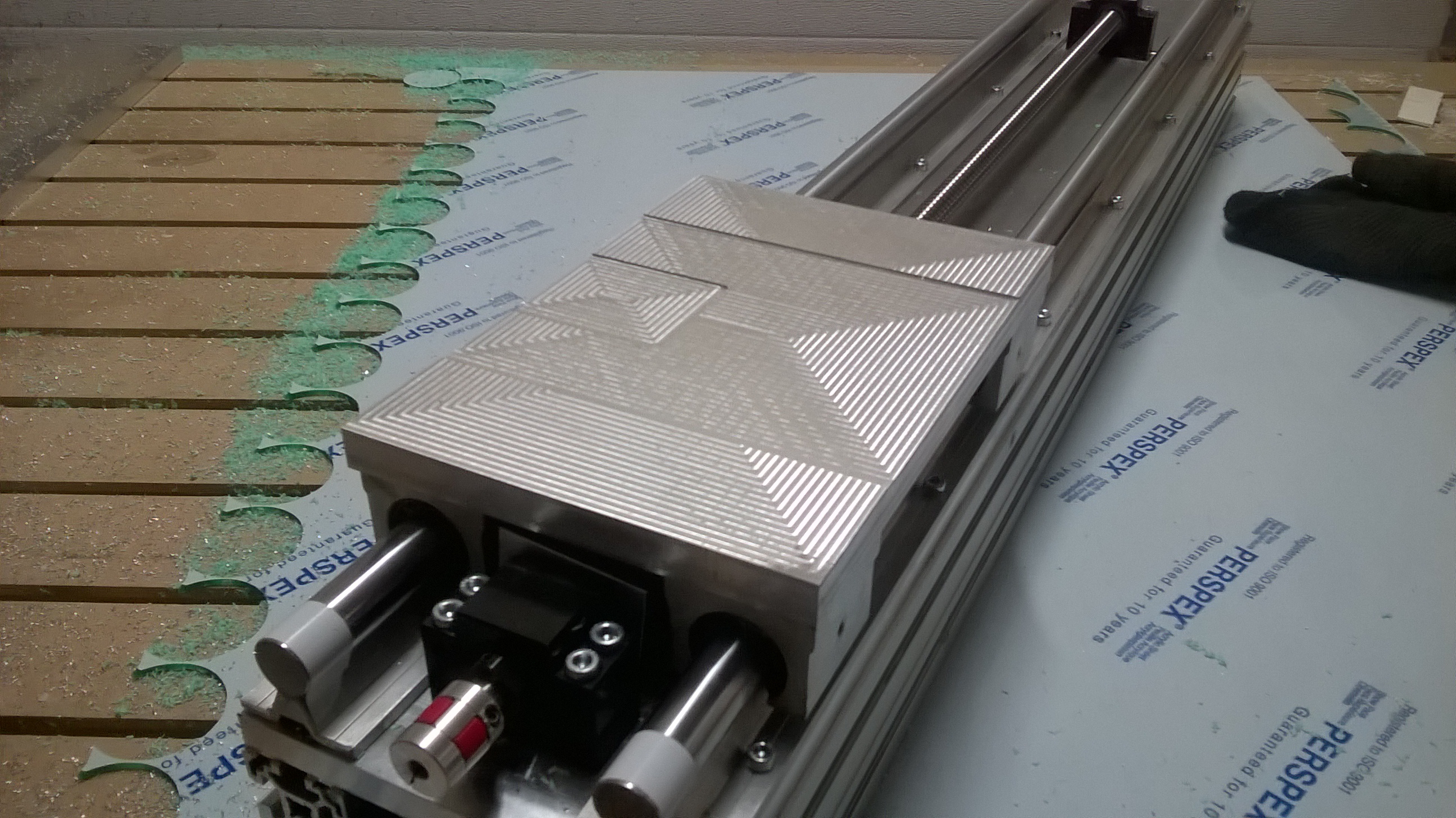

Post napisał: Laki_88 » 31 sty 2016, 09:33
Krzyżak skręcany z dwóch blach 15mm.
Trochę za ciasno, nie przewidziałem, że kalamitka mi się nie zmieśći. Może ktoś wie jak to załatwić?

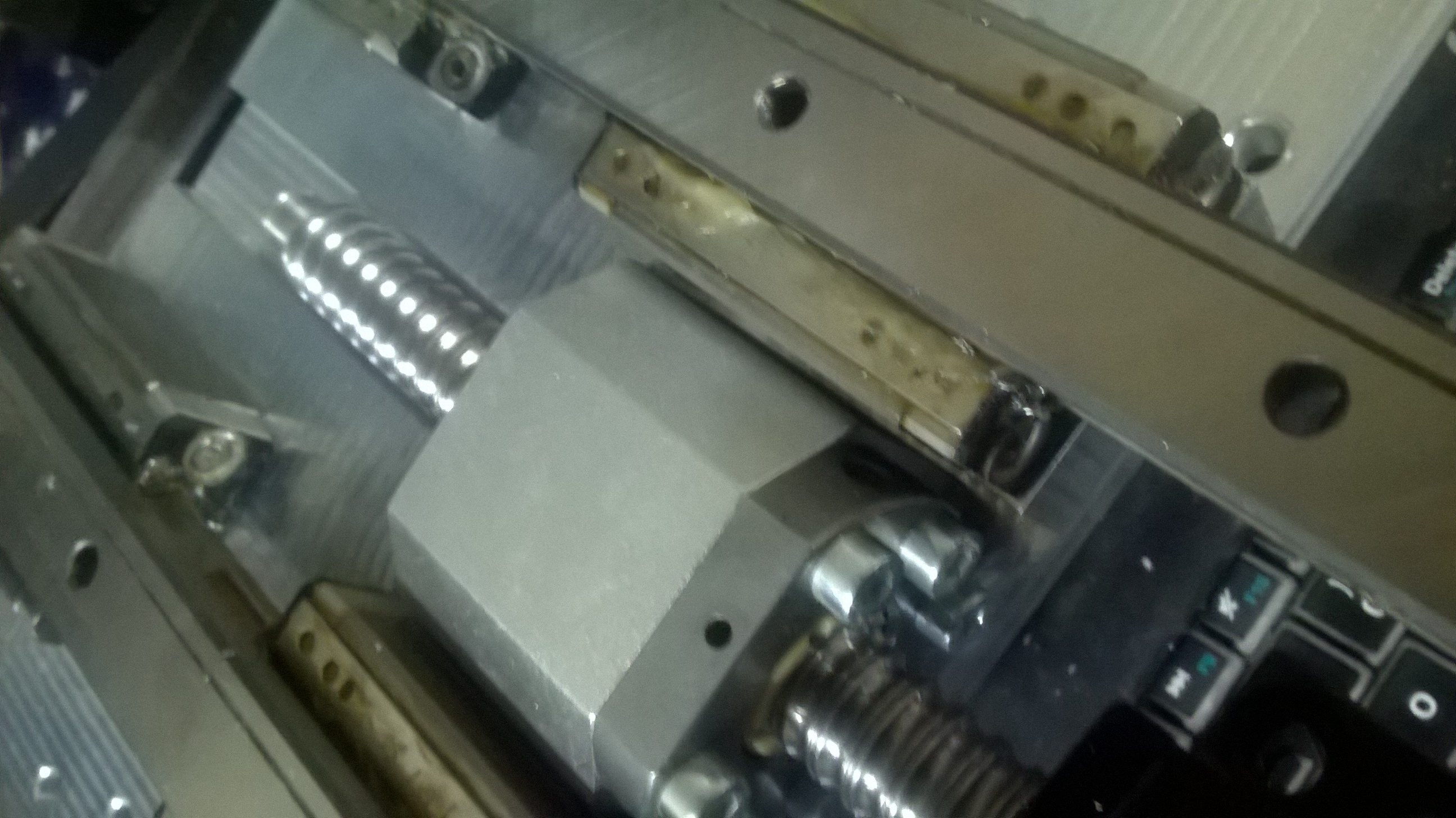

Zetka. Nie obuło się bez błędów. Coś pokręciłem w rusunku i gwinty pod blok łożyskujący mi się nie zgrały. Nie ma tego złego co na dobre by nie wyszło, kombinująć jak to ładnie naprawić wpadłem na fajny pomysł łączżcy to z mocowaniem silnika. Póki co rozwiercone i na nakrętkach.

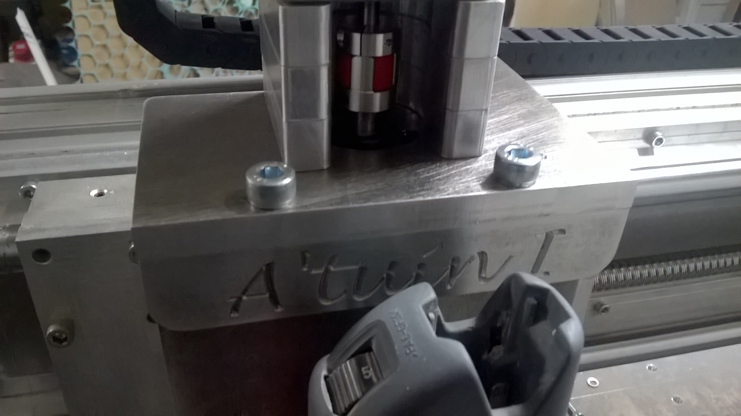

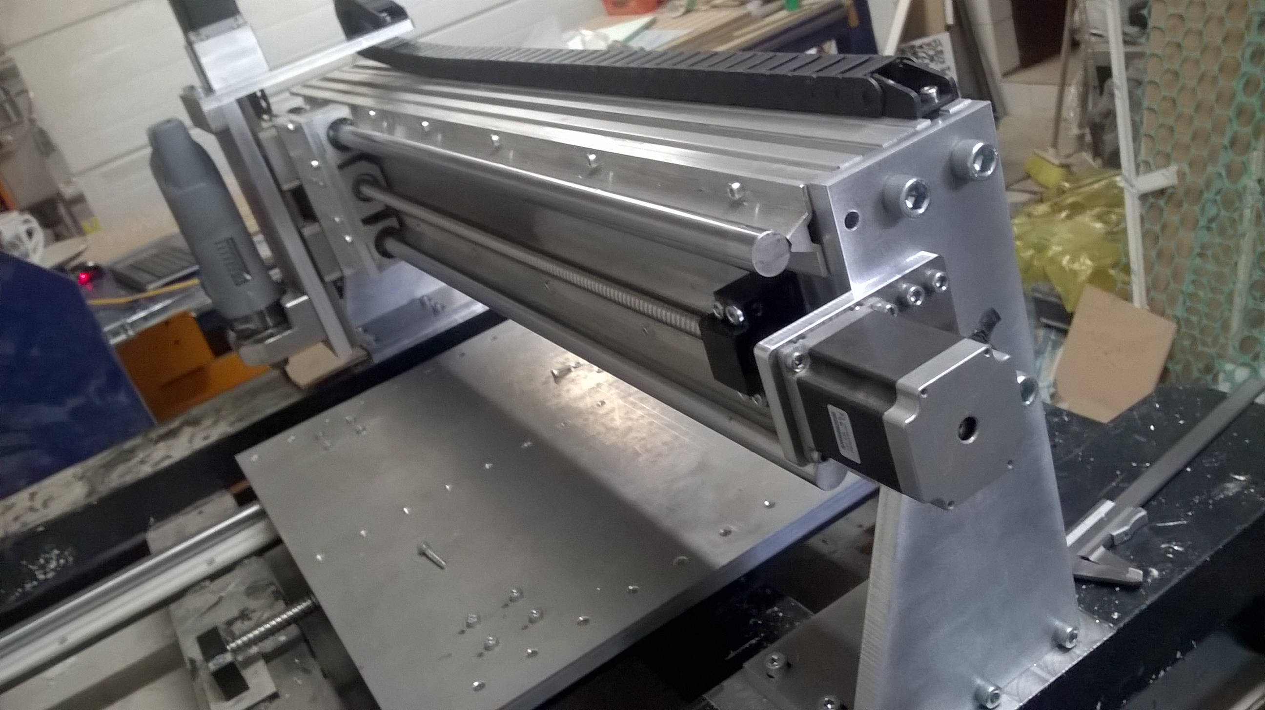

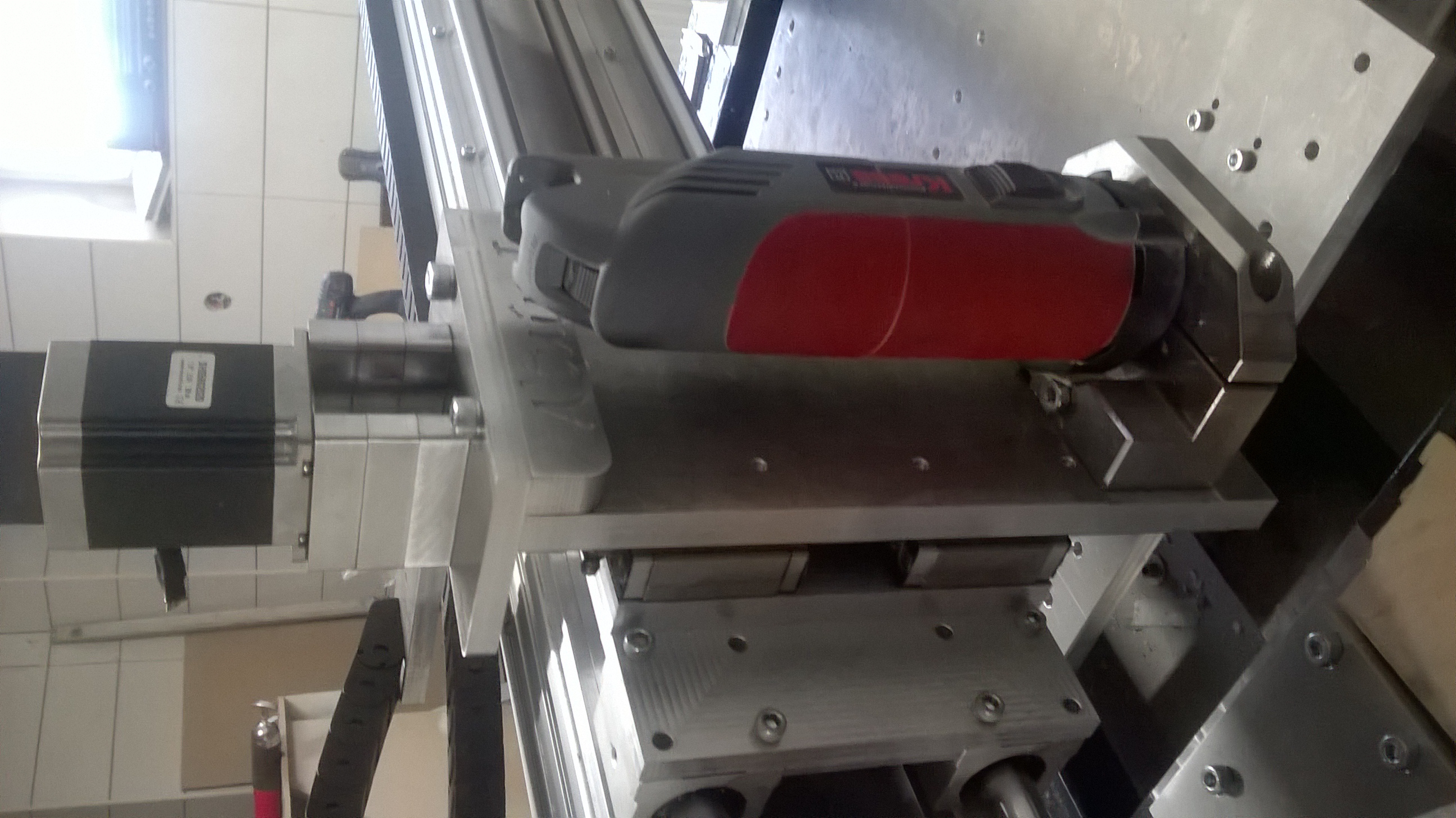

Post napisał: Laki_88 » 06 lut 2016, 08:55
Zmagań ciąg dalszy.
Rozwiązanie pomyłki z poprzedniego posta. I przy okazji Nazwa maszynki, szkoda że ta zetka taka krótka wyszła, bo wrzeciono będzie zasłaniało nazwe.:D
Wstępne przymiarki, z części mechanicznej 95% gotowe.
Wszystko śmiga gładko i lekko,jednak przed ostatecznym poskręcaniem wszystkiego poskładam elektronike i porobie testy.
