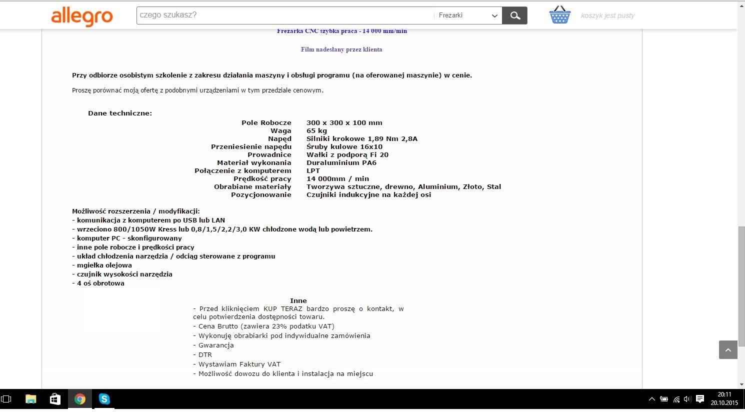

Post napisał: undergnd » 20 paź 2015, 19:12
Śruby kulowe 16x10

Post napisał: grzela » 20 paź 2015, 19:14
oprawcafotografii,
rozwiń myśl,przecież zanim dojdzie do montażu w maszynie robi sie przedląd łożyska wylatują szczotki,budżetowo ale lepiej jak krokowiec,chyba...
edenlubawa, 1mm to był żart tak przesada :roll: ja myśle swoimi kategoriami jak przyjdzie pora temat bedzie.kasa za te maszyne jest duża,a autor nie raczył napisać do czego bedzie używał maszyny wiec troche zgadujemy

Post napisał: undergnd » 20 paź 2015, 19:21
W dalszym ciągu proszę o odpowiedź kogoś kto pracował na przedmiotowej frezarce.

Post napisał: undergnd » 20 paź 2015, 20:15
napęd w tej frezarce jest na śrubach kulowych
