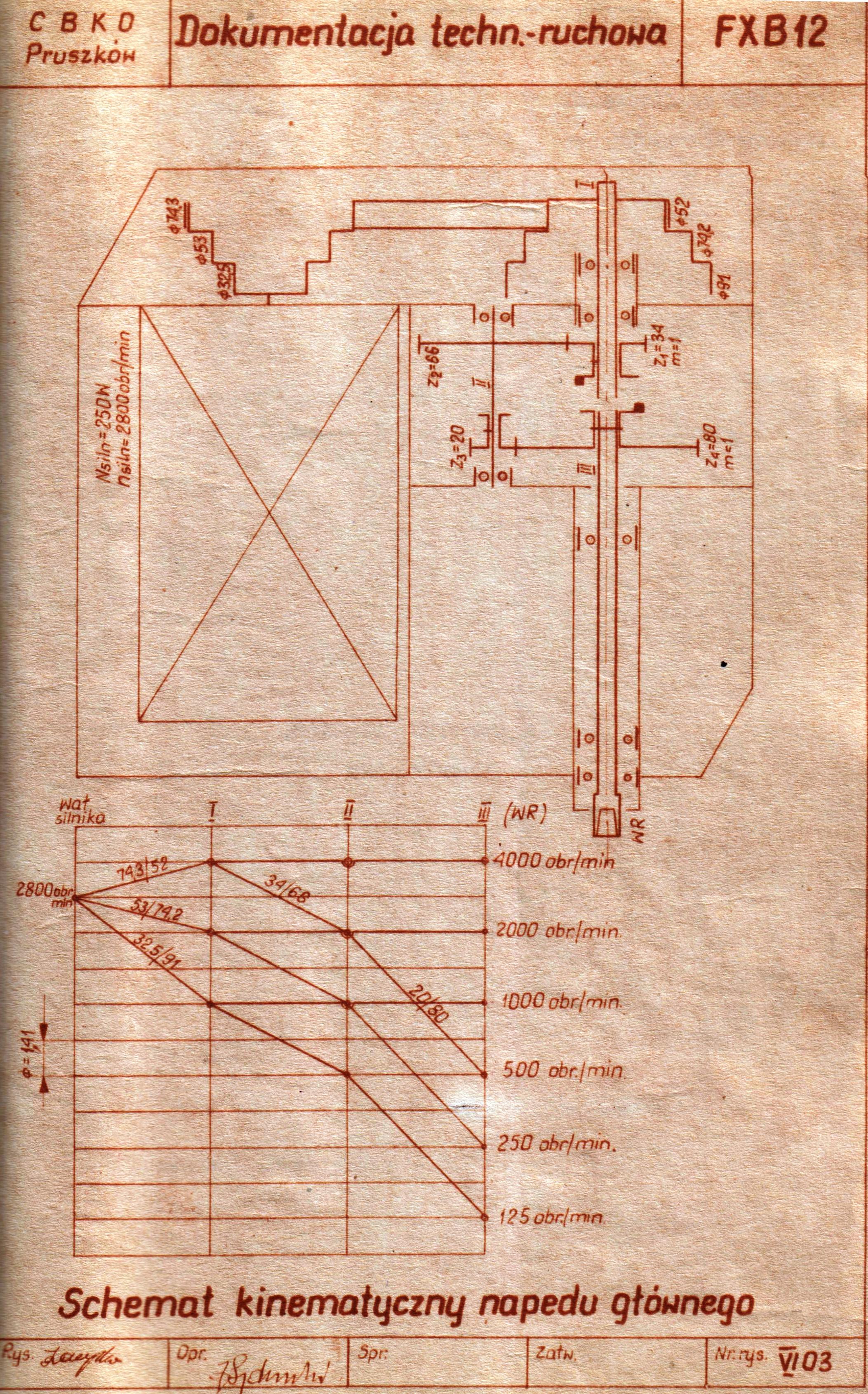

W DTR nie ma wymiarów, jest tylko schemat kinematyczny, zdjęcie zamieścił kiedyś BYDGOST

Wnioskuję że brakuje koła z-20 i z-66,Skrzat jakie koło powinno być zamiast tych pierścieni? Na schemacie widnieją dwa i tyle jest u Mnie.

Zamiast pierścieni powinno być miejsce aby koło z1 mogło się przesuwać osiowo. Przesuwasz je pokrętłem zmieniając przełożenie zazębiając z kołem z2.

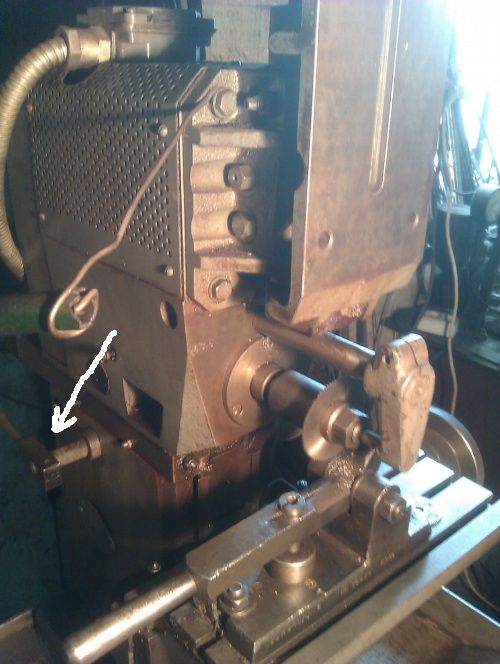

O i teraz jasne,czy koło z-2 to jest te bakielitowe?Może ktoś z uż.Pomoże w z wymiarowaniu tych brakujących części?Do czego służy dźwignia z foto?Obrazek

Do szybkiego posuwu, np przy wierceniu.
