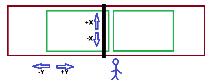

odnosnie nazewnictwa osi i ich kierunków, wszystko zalezy od tego gdzie mamy punkt 0.
Wg iso x jest w prawo a y do przodu a z do góry, wiec jesli stoje przed maszyną na wprost to punkt zero winien byc w lewym rogu - więc od niego ciągnę osie.
jesli chcę żeby punkt 0 był patrząc na maszynę z boku wówczas ixem jest oś podłużna a y os poprzeczna - wszystko zależy od tego jaki układ przyjmiemy i z której strony będziemy obsługiwac maszynę

Wygląda to teraz tak:
Zielone prostokąty to 2 skrajne pozycje stołu, czarne brama. Przy stole w lewej skrajnej pozycji w rogu przy głowie ludka mam punkt zero osi X,Y, i maksimum Zetki - przy stole ma +140, dana do góry zero.
Z pozycji ludka będzie przypuszczalnie docelowe dojście do maszyny - tak mi wychodzi jak myślę gdzie ją na warsztacie wcisnąć. Tak od ludka w prawo i cały prawy bok będą dostępne, reszta dostawiona do ściany i pod regałami wyjdzie.
Z testów - pomierzyłem ten prostokąt wydarty w alu - chińską suwmiarką wychodzą przekątne 5,55 i 5,60 mm, tylko te +- 5 różnicy można docisnąć mocniej i dalej nic nie wiem :mrgreen: ... poczekam na większy klocek aluminium.
Bawiłem się dalej machem i lazycamem, po ustawieniu offsetu udało się nawet wyciąć kawałek literki narysowanej w lazycamie, kawałek bo 50 linii kodu tylko generuje.
