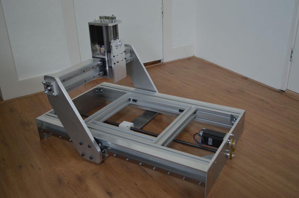

A co możecie powiedzieć o takiej konstrukcji?
Lepsza od tej w pierwszym poście? Nada się do drewna (twardego) i plastiku?

a na jakiej podstawie sądzisz ze nie przemawiają? jesli grawerka ma napierniczać w drewnie czy laminatach. rama nawet jakby byla trapezem foremnym to mozna ustawić kąty przejazdu bramki.
to badziewko ze zdjęcia ma dwie wady - pierwsza to jedna śruba na srodku, druga to masa odchylona do tylu i wieksze obciązenie lozysk liniowych - wynikowo wibracje, juz to przerabialem kiedyś.
no ale pozachwycać się wyglądem można

jak wiesz co chcesz obrabiać, i jak pole robocze nie przekradcza 1000x1000 to lepsze bedą śrubki, maszyna ze stalą bramą jest sztywniejsza, chociaż zajmuje trochę więcej miejsca.

Pole robocze na pewno do max 1000x1000! Poza to nie wyjdę, a nawet ciut mniejsze będę chciał zrobić. Materiał obrabiany to drewno i plastik. Sporadycznie aluminium - tak przynajmniej na obecną chwilę planuję.
Zawsze myślałem o wykonaniu bramy ruchomej, więc pewnie w to pójdę.
Zlecenie byłoby najprostrze :) ale u mnie kuleje projektowanie z wykonaniem jest znacznie lepiej. Najbardziej boje się pokrzywionej ramy/bramy podczas spawania dlatego na początku myślałem o konstrukcji z profili aluminiowych.
