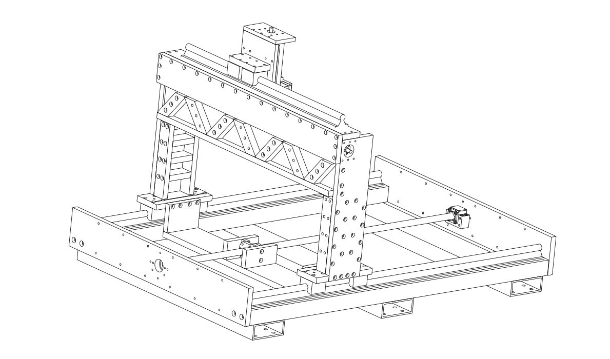

DamianS pisze:W sieci są nawet maszynki z plexi 20mm.
kolego sztywność jest bardzo luźno związana z grubością materiału... bez problemu mogę zrobić maszynkę z blachy 4mm, która będzie kilkukrotnie bardziej sztywna od Twojej konstrukcji.
DamianS pisze:Projekt nie jest z czapy wzięty. Robię go na podstawie tego:
Na zachodzie, a już szczególnie w USA mają często skłonnośc do robienia bardzo ładnych ale bardzo mało użytecznych maszynek, które przy większym frezie mogą zbierać co najwyżej pojedyncze dychy, a i czas obróbki prostej pierdółki liczy się w godzinach. Warto się wzorować na dobrych konstrukcjach, a nie na ładnych. Po ponad 2 latach czytania forum nie wyciągnąłeś poprawnych wniosków z wielu podobnych tematów.
ale widzę że koniecznie chcesz się nauczyć na swoich błędach, zamiast na cudzych, a będzie to bardzo droga nauka xD uwierz w ciemno, tym bardziej że podobnie myślą koledzy wypowiadający się w tym temacie, a mający dużó więsze pojęcie od Ciebie w tym temacie
dlatego póki jeszcze nie jest za późno zmień projekt bo się rozczarujesz :wink:

W myśl zasady że tylko koza nie zmienia zdania, przemyślałem sprawę raz jeszcze.
-Odwrotny układ wózków osi Z - nie bardzo wiem o co chodzi ?
-Otwarte łożyska osi Z - ok faktycznie mogą się rozginać pod obciążeniami, zmienię na zamknięte oraz wałki fi20 jak mi się zmieszczą bez budowy nowej osi Z. Powinny wejść.
-mały rozstaw wózków osi Y - to nie problem, co prawda zależało mi na polu pracy około 1000mm ale cóż, jak odejmę z tego 100mm nic się nie stanie. Zastanawiam się nad dodaniem po 1 wózku na stronę w tej osi. Zamiast na 4 zrobić ramę na 6.
-jedna śruba w Y, jakoś nie widzę powodu dla którego jedna śruba nie powinna sobie poradzić ? Na razie i tak tak będzie musiało zostać. Jedyne co mogę zrobić to przygotuję mocowania pod ewentualną przeróbkę.
-słabe boki i tył bramy - przerobię na konstrukcję skrzyniową, oś Z dodatkowo wzmocnię zastrzałami
- rama podstawy - miała być dodatkowo wzmacniana stołem wykonanym z profili alu 20x40mm oraz przykręcona do warsztatu. Dodatkowo przerobię ją też na konstrukcję skrzyniową wzmacniając od spodu profilami zamkniętymi i postawię na stopach poziomujących.
Widzę że jeszcze parę złotych w tą maszynkę włożę.
Siadam do rysowania.

Post napisał: DamianS » 18 wrz 2014, 20:58
Po wakacjach odświeżam temat. Konstrukcja została poprawiona. Niestety, musiałem iść na pewien kompromis. Jako że część elementów i płyt pod elementy miałem już wycięte, więc je wykorzystałem.
Co myślicie o takim rozwiązaniu ? Dolne prowadnice są zamocowane na profilu konstrukcyjnym 30x60mm. Stół to profile konstrukcyjne 15x40mm. Wałki podparte fi16. Wiem, brama jest na jednej śrubie ale na razie tak będzie musiało zostać.
Obecnie brama będzie dość mocno obciążona. Zależy mi na dużym polu obróbki do modelarstwa, a nie mam na tyle miejsca żeby wstawić ploter o takim polu z ruchomym stołem.
Boki obecnie mają 15mm grubości i 100 szerokości, docelowo zostaną wymienione na 160 mm szerokości i 15 grubości. Będę je musiał sobie dopiero wyfrezować.

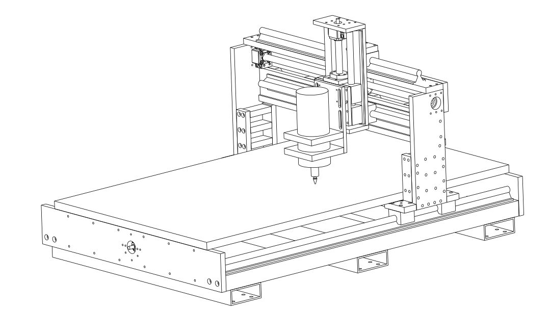

sajgon
Posty: 1010
Lokalizacja: Śląsk
#18
Post napisał: sajgon » 18 wrz 2014, 23:53
DamianS, zdradź mi tajemnicę jak zamierzasz splanować stół tej maszynki ?? Wysuniesz wrzeciono w mocowaniach , czy będziesz jechał jakimś monstrualnie długim frezem ? :roll:
Sugeruje dobrze zastanowić się nad zakresem osi Z i całą jej konstrukcją .
Pozdrawiam , Michał. ;)
DamianS
Posty w temacie: 15
Posty: 216
Rejestracja: 06 sty 2012, 11:24
Lokalizacja: Wrocław
#19
Post napisał: DamianS » 19 wrz 2014, 20:14
Dzięki za uwagę. Zapomniałem skrócić boki po tym jak zmieniłem ustawienie wózków. Już poprawione.
We wrzecionie jest wrysowany najkrótszy frez jaki posiadam. W tym położeniu dotyka stołu.
Do osi Z wrysuję jeszcze boczne wzmocnienie. Na razie go nie widać żeby nie zaciemnić rysunku.

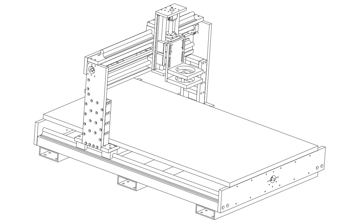

mykail
Posty: 50
Rejestracja: 25 sie 2014, 14:13
Lokalizacja: KRK
#20
Post napisał: mykail » 19 wrz 2014, 20:25
Czy w tym układzie stół nie będzie się uginał? Nie lepiej zastosować dwa silniki do napędu bramy a ją samą w środku porządnie podeprzeć?
Może zastosować mniejsze śruby kulowe by przyciąć koszta? 12x4...
