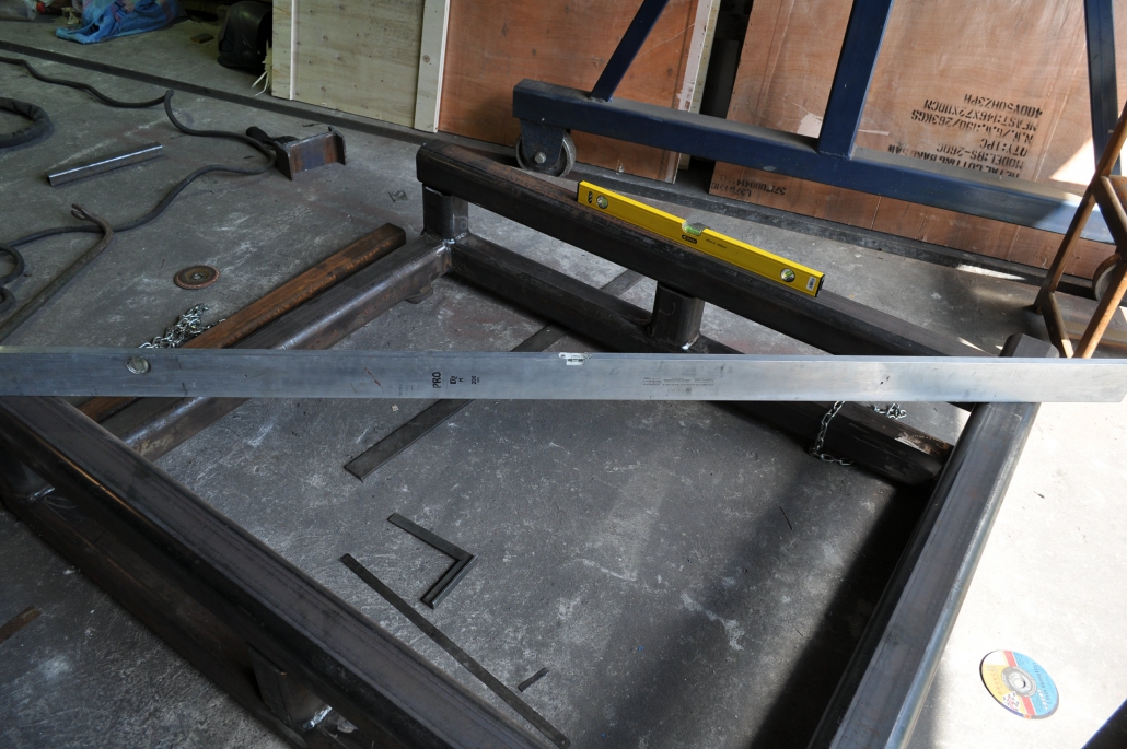

Trochę czasu minęło i zmieniły się założenia, ramę mam już pospawaną zdjęcie poniżej z profili 100x100x10 (waga ramy ponad 400 kg).
Frezarka przewidziana do obróbki stali (blachy S355), chciałbym żeby mieć możliwość zbierania po 0.5 mm. Jeśli chodzi o dokładność to chcę zmieścić się w 0.1 mm.

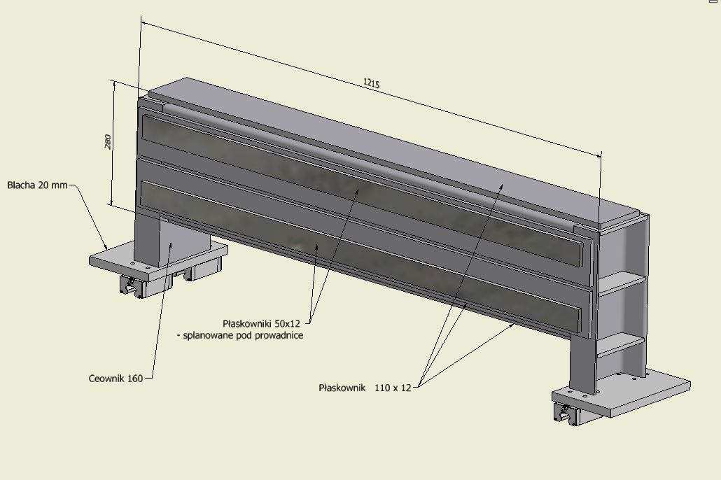

Brama: dwa profile 160x120x6 (waga bramy około 170 kg) + obłożone płaskownikami grubość 12 mm - rysunek poniżej:
Podstawa: Blacha #20 mm
Reszta komponentów w jakie planuje uzbroić maszynę to:
- oś Y:
- Przekazanie napędu: śruba kulowa 2005,
- Prowadnica: Hiwin 25 + wózki HGW25 (pytanie czy nie dać większych)
- śruby sprzężone pasem HTD 8M 20 mm, przełożenie 1:2
- oś X:
- śruba kulowa 2005,
- Prowadnice: HIWIN 25 + wózki HGW25
- oś Z:
- śruba kulowa 2505, długość 500 mm
- prowadnice: Hiwin 25 + wózki HGW25
Napęd: 3x silniki krokowe 21Nm 6,8A
Wrzeciono: tutaj jeszcze nie wiem co wybrać bo chciałbym się zmieść w kwocie do 4.000 zł -5.000 zł
Bardzo proszę o opinie bardziej doświadczonych osób, czy taka konstrukcja ma szanse się sprawdzić w obróbce stali.

bartuss1
- Posty: 8349
- Kontakt:
obrabiać może i może, ale korpus domaga sie jeszcze conajmniej 10 poprzeczek, chodzi zwyczajnie o wibracje, stal jest duzo twardsza od aluminium i przy pierwszym kontakcie freza z materiałem wyjdzie wszystko, głownie mamy wykluczyć wibracje, ale ... nie chodzi tu o grubości materiałow, ale raczej ich konfigurację.
Mosty kolejowe w dolinach tez kiedyż budowano z drewna i jakos te ciufcie przejezdzały, chodzi raczej o sposób stworzenia jakiejś geometrii przestrzennej niż nawalić materiału licząc ze jakoś to będzie
a wrzeciono jakies wolnoobrotowe, zależy oczywiscie co chcesz w teh stali obrabiac i jakimi wielkimi frezami - jamnik 5,5 kW zagadaj z dudim i ... nie wiem czy powinienem wspominac coś o cierpliwości.

Dudi1203
- ELITA FORUM (min. 1000)
- Posty: 1349
- Rejestracja: 07 sty 2009, 18:42
- Lokalizacja: Pabianice
Co do wózkow i prowadnic - popatrz sobie na obciążalności. Zanim dotrzesz do takich wartosci to ugięcie tej ramy będziesz mogł w mm mierzyć. Kup wózki z napięciem ZA - sztywność x2.
Łączenie srub w osi y długim pasem wg mnie nie jest dobrym pomysłem, kiedyś to rozkminiałem i skończyłem na serwach i osi zależnej. Tak jest dobrze. Nie wiem ile kosztuje zestaw 6,9Nm krokowcow, ale serwo estuna kupisz za 1,5kzł/komplet. Troche chęci i maszyna ma zupełnie inną dynamike. Na początek mozna to pociągnąć na prostej płytce głównej step dir. Wyjdzie pewnie ciutke drożej, ale jestem pewien, że takiej decyzji nie pożałujesz. Ja nigdy nie żałowałem żadnej złotówki w serwa zainwestowanej, a tez na poczatku myslałem o krokowcach.
Wzmocnij tą zetke jakimis płytami na sztorc, solidnymi. Plus jak mówili - odwróc układ, ruchome prowadnice, nieruchome wozki. Chwile pomęczysz sie nad krzyżakiem, ale warto to zrobić raz a dobrze. Wtedy stawiasz imadło na maszynie, podnosisz sie z frezowaniem prawie pod sam krzyzak i różnice w sztywności czuć wyraźnie.
No i pasowałoby jakos te wibracje wytłumic, poprzeczki poprzeczkami, ale stukałem w szczecinie
zalane polimerbetonem profile, zupełnie inaczej sie to zachowuje niż rezonansująca stal. Warto wyłożyc te pieniązki, na prawde.
Wiem, ze dodałem jakies 4-5k do budżetu maszyny, ale gwarantuje, ze byłyby to jedne z lepiej wydanych pieniędzy.
