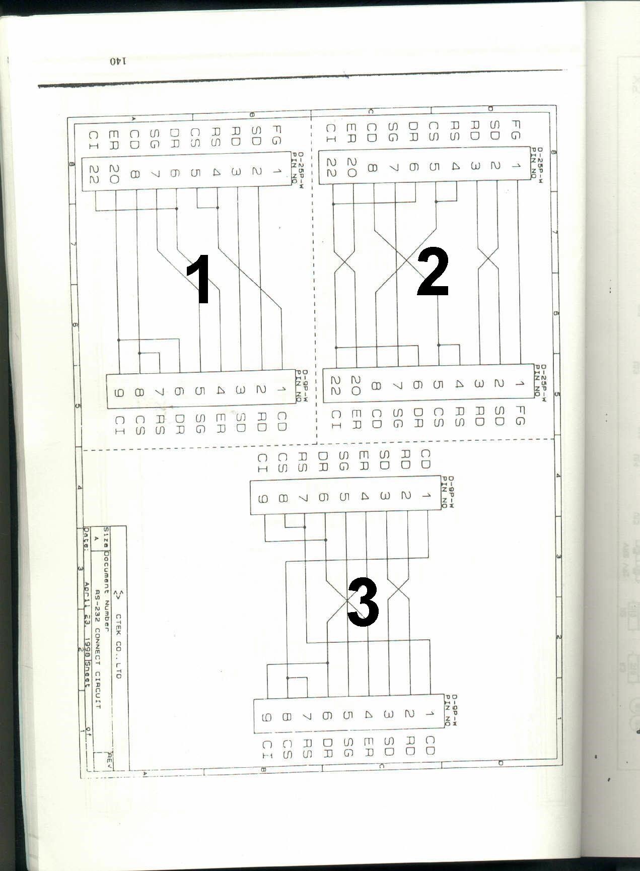

spróbowałbym także użyć standardowych PP dodawanych do camów, bywa często że producenci z Taiwanu i Chin kopiują po części sprawdzone sterowania typy HH, Fanuc itp, nic do stracenia.

Dzięki za odpowiedzi. A prostymi konturami to pewnie poradziłbym sobie z "palca" z programem. Ale co zrobić z obróbka kształtowych brył. Spróbuje użyc PP którego mam do Haas-a VF5. Tylko nie widze tego jak ten kod przesłac na tą maszynę. Hmm jak tam program w tej dziwnej tabelce sie zawiera. Oczywiscie gdyby ten PP pasował. Uzywam CAM-a Esprit i mam PP na Hassa i jeszcze na sinumerik-a. Może ktoś z Was ma jakieś PP pod Esprit?

Odnawiam temat. Udało mi się w końcu wygenerować odpowiedni g-kod w cam-ie który czyta ten sterownik. Wgrałem prosty program do maszyny ale za pomocą dyskietki. Ale co z większymi programami?? Nie udało mi sie połączyć przez kabel COM... Być może wina Windowsa 7 64 bit oraz przejściówki USB-COM (to sprawdzę bo załatwię sobie lap. z oryginalnym com-em). Może jest ktoś kto ma taką maszynę lub ten sterownik i podpowiedziałby mi jak wgrać przez com-a. Prosiłbym o inf. w jaki sposób wgrywacie plik *.cnc do sterownika przez kabel com.

Pasujący kabel pod RS232 - pewnie Fanuc'owy podejdzie + laptop z RS na podkładzie (bez przejściówek) i najlepiej Win XP + PC-In w wersji DOS'owej - nie ma opcji, żeby nie działało. Jeden C-tek u nas stoi na zakładzie, jutro zapytam czy ktoś tam transmisję już robił.

Kabek RS232 zrobiłem sobie sam wg. ich schematu (schemat nr.3)
Tak jak pisałem wcześniej maszyna czyta g-kod który generuje z CAM-a z postprocesora na frezarke Haas. Czyli wynika z tego że sterowanie C-TEK KM-80D lub KM-100D jest kompatybilne ze sterowanie Hass-a. Maszy”chodzi” tak jak scieżka w Cam-ie. Pozostaje mi jeszcze jedynie połączyć się za pomocą RS…. Tak jak pisałem na dniach będę miał laptopa z RS232 także wtedy spróbuje się połączyć.
Kolego „gozdd” jakbys dowiedział się jak łącza się u Ciebie w firmie to byłbym bardzo wdzięczny.

O ile dobrze pamiętam to system tam jest bardzo ubogi, ale parametry transmisji muszą gdzieś być. Ustaw takie same na lapku i musi działać. Dziś nie było elektronika, który ją uruchamiał, jutro już powinienem coś wiedzieć.

Nic nowego się nie dowiedziałem. RS, PCin, lapek z XP i działa. Tylko nikt nie pamieta gdzie tam są parametry transmisji, musisz szukać (a tam za wiele szukania w systemie nie ma :P).
