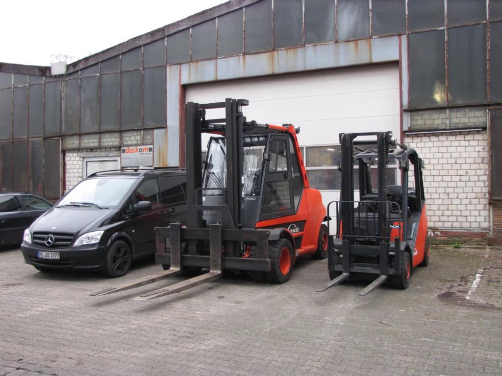

Nie zebym sie chwalil czy cos ale mamy jeszcze jednegowiktorelblag pisze:Ładne Linde macie
@IMPULS3 - nie no jasne. Zaden problem pospawac 10m profili, obrobic DOKLADNIE, owiercic, poskladac itd, itd. Tylko zastanawia mnie czemu nikt jeszcze tutaj takiej maszyny nie zbudowal. Hmmm ciekawe...
W 2 tygodnie to majac wszystkie elementy gotowe, kable poprzycinane na wymiar itp., nie udaloby sie nam tej maszyny poskladac a co dopiero ja od zera poskladac.
Wczoraj do 23:30 siedzielismy i ja odpalalismy i nie ruszyla. Jest gdzies blad w lancuchu E-Stopu i du** blada nie potrafie go znalezc. Mam nadzieje, ze dzisiaj pojdzie latwiej.
Narazie wiemy juz, ze cylinder pneumatyczny do zmiany narzedzia sie rozszczelnil i ine dziala - trzeba wyjac i naprawic. I takich kwiatkow bedzie mase cos czuje.
