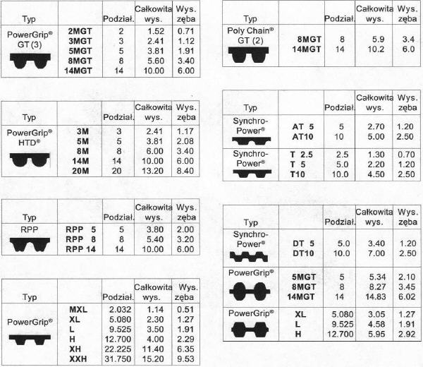

mam problem z pasem do wrzeciona , czy ktos umie rozpoznac jaki to moze byc pas ?
rozstaw 8M pasuje na pewno , ale po 4-5 zebach zaczyna sie rozjezdzac na 15 zebie jest juz przesuniety o polowe szerokosci zeba .
Probowałem GT3 i HTD oba nie pasują .
mierzyłem koło i wygląda jakby ząb miał miec ok 2.8mm wysokosci , a odstep miedzy zebami 3.2mm , czyl ząb węższy i niższy niż HTD .
Konsultowałem sie ze sponsorem forum ale nie wiedzą co zrobic .
Nie wygląda na calowy bas bo tam już jest ponad 9mm .
pozdrawiam.

Myślę, że trzeba to policzyć i tyle. Potrzebna będzie średnica zewnętrzna i ilość zębów. Cudów nie ma, tam musi coś pasować i wcale się nie zdziwię jak to będzie pas calowy. Calowy ma ponad 9mm jak jest ułożony prosto na powierzchni, a załóż go na kółko to zęby się zbliżają między sobą.
Suwmiarka w rękę i możesz sobie nawet pomierzyć o ile się zbliżają szczyty zębów paska jak go zawiniesz na kółko.
Paski rozrządu w aucie też występują calowe i metryczne. Kiedyś sobie przymierzałem różne paski do różnych kółek od aut i właśnie wychodziło tak jak tobie czyli pasek prawie pasował ale wyłaził od 1/3 opasania.

Sprawdziłem , kolo ma 48zębów , srednica 385mm daje to 8.02 wiec 8M .
Na całym obwodzie jakby brakowało 2 zębów , wygląda to na zły profil zęba i zaczyna wyłazić . Pas calowy jednak nie , bo profil ma półokrągły , a calowe mają trapez .
Problem ze do wyboru są jeszcze gt2 , std , rpp i kilka innych...

Poszperałem troszkę i coś wygrzebałem. Looknij tutaj:
http://www.gates.com/brochure.cfm?broch ... on_id=3881
Może coś się wyklaruje :wink:
Musisz się dokładnie przyjrzeć kształtowi zęba w tym kółku.
Czy tam czasem nie przypasuje pasek RPP?
Ma niższe zęby i to może być to.

Wlasnie tez znalazlem ten dokument ze strony gates , ale nie ulatwia sprawy :) , moze to byc rpp albo gt2 , gt2 jest wlasnie mniejszy od htd i nie kompatybilny z niczym , co gorsza gt2 PowerGrip nie pasuje do gt2 PolyChain , prawdziwa zagadka .
Na kole rowek wygląda idealnie na półkole , jak przykładałem koło gt3 to było bardziej jajowate .
Znalazlem jeszcze na cnczone watki gdzie ludzie piszą o centrach mazaka i kilku innych to tam jest GT2 powergrip .
Chyba trzeba kupic i sprawdzic inej metody nie widze .

Pasek RPP chodzi na kołach HTD a więc nie będzie to on jeżeli HTD nie pasuje.
RPP to z tego co mi wiadomo jest to nowszy pas względem HTD, większa siła zrywająca, cichsza praca itp. Akurat jak kupowałem paski w Bydgoszczy to polecano mi RPP względem HTD. Oczywiście koła HTD i pas RPP układa się w nich bardzo dobrze.

Jest jeszcze jeden sposób. Pakuj grata w auto i jedź do firmy co paskami handlują, może da się na miejscu coś dobrać. Albo do motoryzacyjnego i po kolei paski przymierzać od aut (jak maja akurat moduł 8 bo nie pamiętam). Często na pasku jest napisane jaki typ uzębienia jest.

dzieki , sprobuje wiec z gt2

Alvar4 , to jest rozwiazanie , najprostsze pomysly sa najlepsze ale czasem trudno na nie wpasc :)
