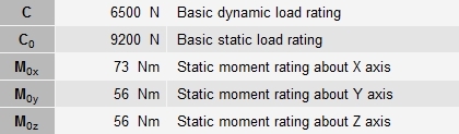

Prowadnice firmy INA to bym zdecydowanie określi jako górną półkę.
Te prowadnice INA które masz do osi X nie tylko są mniejsze ale mają też
tylko po 1 obiegu kulek na stronę. Mimo to siły jakie mogą przenieść takie wózki
nie są małe.
http://medias.schaeffler.de/medias/en!h ... /KWE*KWE15

co do INA to właśnie przez to że mają jeden obieg kulek stawiałem na mniejszą precyzje dokładność większe błędy ale troszkę mnie to uspokoiło.
