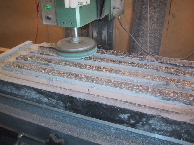

Może udałoby się nieco obejść problem stosując "frez" o nieco większej średnicy.ursus_arctos pisze:Wrzeciono pewnie dałoby radzę przeszlifować kamień - ale wtedy powstanie wybitnie niepraktyczny stół, bo częśc płaska będzie niżej, niż niepwene otoczenie.
Ale istotnie , chyba lepiej odłożyć temat do czasu dokonania oceny płaskości płyty.
