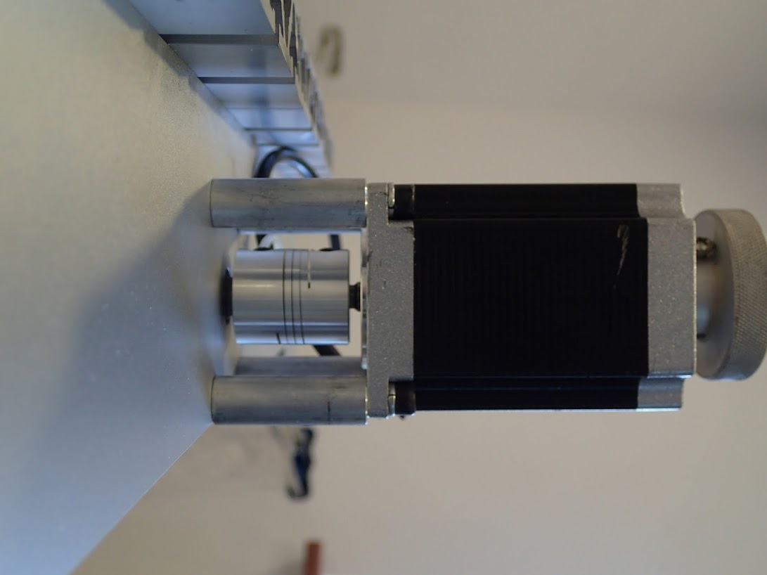

Silnik napędu osi X, opisany jako 57HB78F3DT, taki sam kręci osią Y, Z oraz A są mniejsze. Oś silnika 6.35mm, śruby wyjściowo obrobione na 10mm
