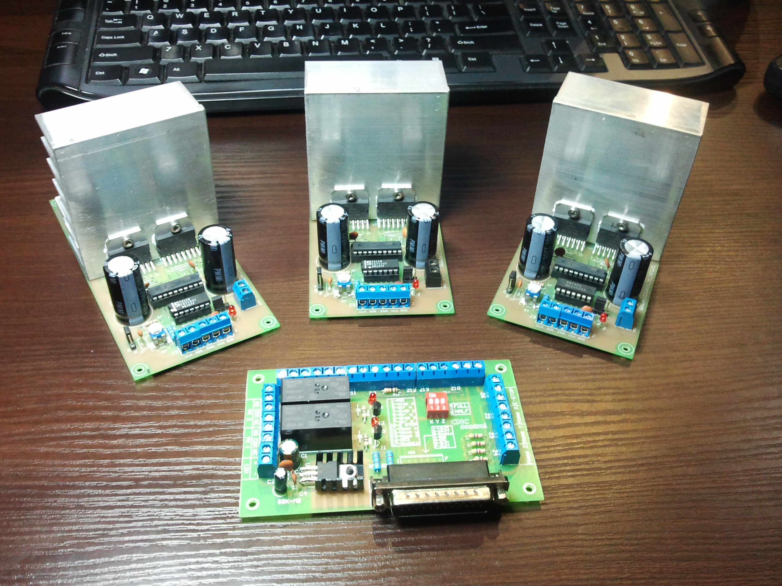

tuxcnc pisze: Pierwszy zakup i pierwsza wpadka.
To są przestarzałe sterowniki o kiepskich parametrach i nie warto ich kupować, nawet jak wychodzi dwa czy trzy razy taniej od porządnych. .
Jest szansa, że ta wtopa zaowocuje uniknięciem kolejnych, jeszcze większych.
Ciekawe czemu tak wielu ludzi zaczyna robotę od końca ?
Obecnie sterowniki to najłatwiejszy zakup, ale ponieważ jest bardzo ważny dlatego powinien być naprawdę dobrze przemyślany.
Element konstrukcyjny można przerobić , dostosować a sterownik ... :cry:

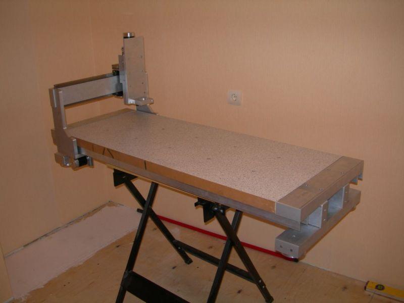

Zacznij od wybrania jakiegoś projektu, w między czasie zbieraj kaskę.
Jak będzie projekt, pomierzysz policzysz i .... kupisz.
Mając profile skręcane możesz w pierwszej wersji wykonać testową skręcana wersję maszynki. Jak będzie ok. możesz to usztywnić.
Maszynka skręcana ma wiele wad ale jedną zaletę. Jest skręcana. :grin:
Jak dobrze zaplanujesz te "klocki lego" zawsze możesz łatwo coś rozkręcić i złożyć inaczej.
Ja w swojej ( w budowie) własnie coś będę przesuwał i zmieniał jak przypuszczam z korzyścią dla konstrukcji.

Konstrukcja wydaje się być bardzo solidna, prowadnice masz tam takie jak w projekcie z linku ? Wybacz, na dole strony więcej fot zauważyłem :)
Powiedz mi, co będzie nie tak w pracy sterowników które posiadam? To, że lubią się przepalać już wyczytałem...
Doszedłem do wniosku, że rzeczy które zamierzam robić na tej maszynce zmieszczą się spokojnie na polu roboczym 35x50, pozwoli to zrobić sztywniejszą konstrukcję.

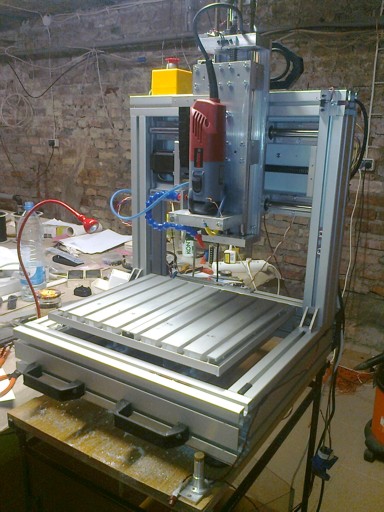

Ja załozyłem że moja maszynka ma słuzć do frezowania otworów w obudowch plastikowych, blaszkach aluminiowych itp. frezami 1mm, 2mm,3mm, Na kresie 800 ustawiam predkość "0" bo prznajmniej jest ciszej.
Nie dałem silników na zewnatrz bo chciałem się zmieścić w kwadracie 500x500mm
Całość wazy ok 45kg, tak więć w 2 osoby nosi się ja bez problemu.
Wszytkie formatki aluminiowe ( same płaskowniki) przycieli mi na +1mm. Resztę obrabiałem sam.
Na srubach trapezowych mam powtrzalnosć 50um.

Jako że już zakupiłem płytki sterowników postanowiłem je dokończyć. Wszystko już polutowane, radiatory skręcone. Pytanko czy można je jakoś uruchomić bez silników ? Chciałbym podłączyć je do kompa i sprawdzić czy działają..
Tak to mniej więcej wygląda :)
Zastanawiam się teraz jakie silniki i zasilacz kupić, silniki myślałem żeby kupić te
http://allegro.pl/silnik-krokowy-2-nm-2 ... 32772.html
2Nm 2,8A
Zasilacz
http://allegro.pl/zasilacz-impulsowy-36 ... 99339.html
36V 7A
Co sądzicie o tych podzespołach ? Myślę, że na początek wystarczą :)

Jak chcesz sprawdzić czy działają bez silników ;)?
Dawno temu podlaczylem taki bez silnika, zwarly się kable niechcący i były fajerwerki;)

Wiadomo czasem chce się coś za szybko zrobić i się psuje :) Zamówiłem już silniki i zasilacz więc poczekam jednak :P Chciałem podpiąć choć samą płytę żeby zobaczyć czy się coś nie sfajczy ale to było zaraz po zlutowaniu i już mi przeszło :P

Dobrze że Ci przeszło bo kiedy ulegnie się pierwszej pokusie, zaraz przychodzi następna. To że nie zobaczyłbyś widowiskowych fajerwerków, nie znaczy jeszcze że wszystko jest dobrze, zechciałbyś więc coś do sterownika podłączyć i zobaczyć co zrobi. Tymczasem układ kontroli prądu działa poprawnie kiedy obciążenie ma charakter indukcyjny. W innym wypadku popełni samobójstwo. Ważne jest też w tych sterownikach żeby napięcie wysokie (napędzające silniki) było podawane wyłącznie wtedy kiedy jest już podpięte napięcie sterujące (5VDC).

Dokładnie :) Pierwsze co przeczytałem o tych sterownikach to problemy po złej kolejności załączania napięć :) Dzięki za uwagi :)
