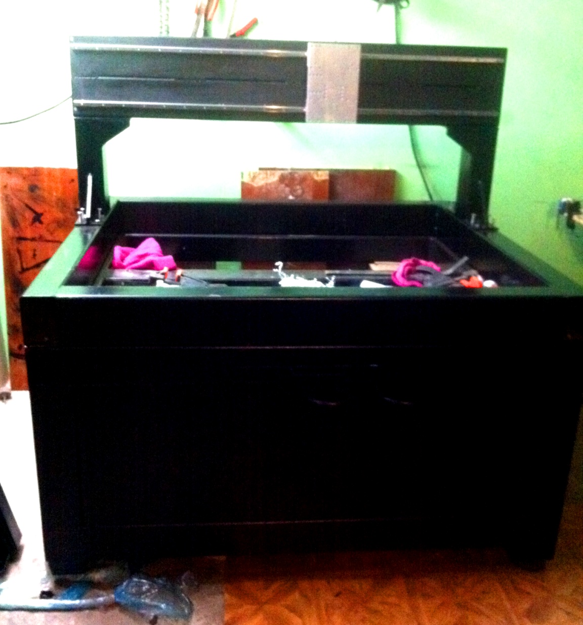

Post napisał: niko65 » 06 lut 2013, 23:17

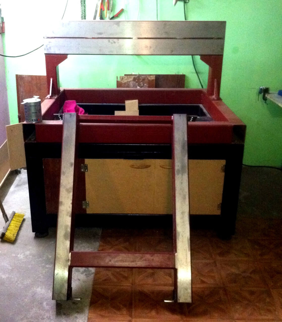

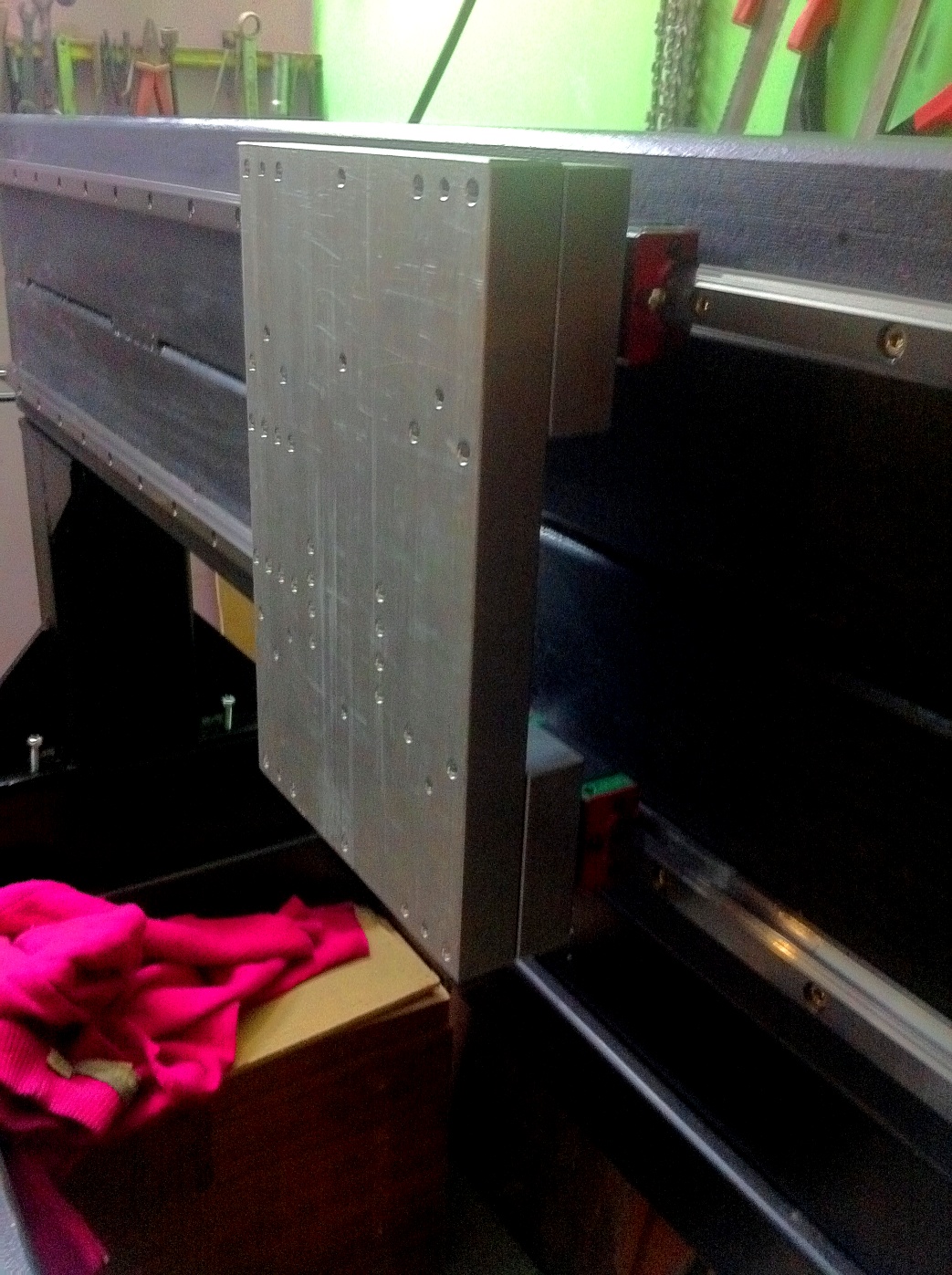

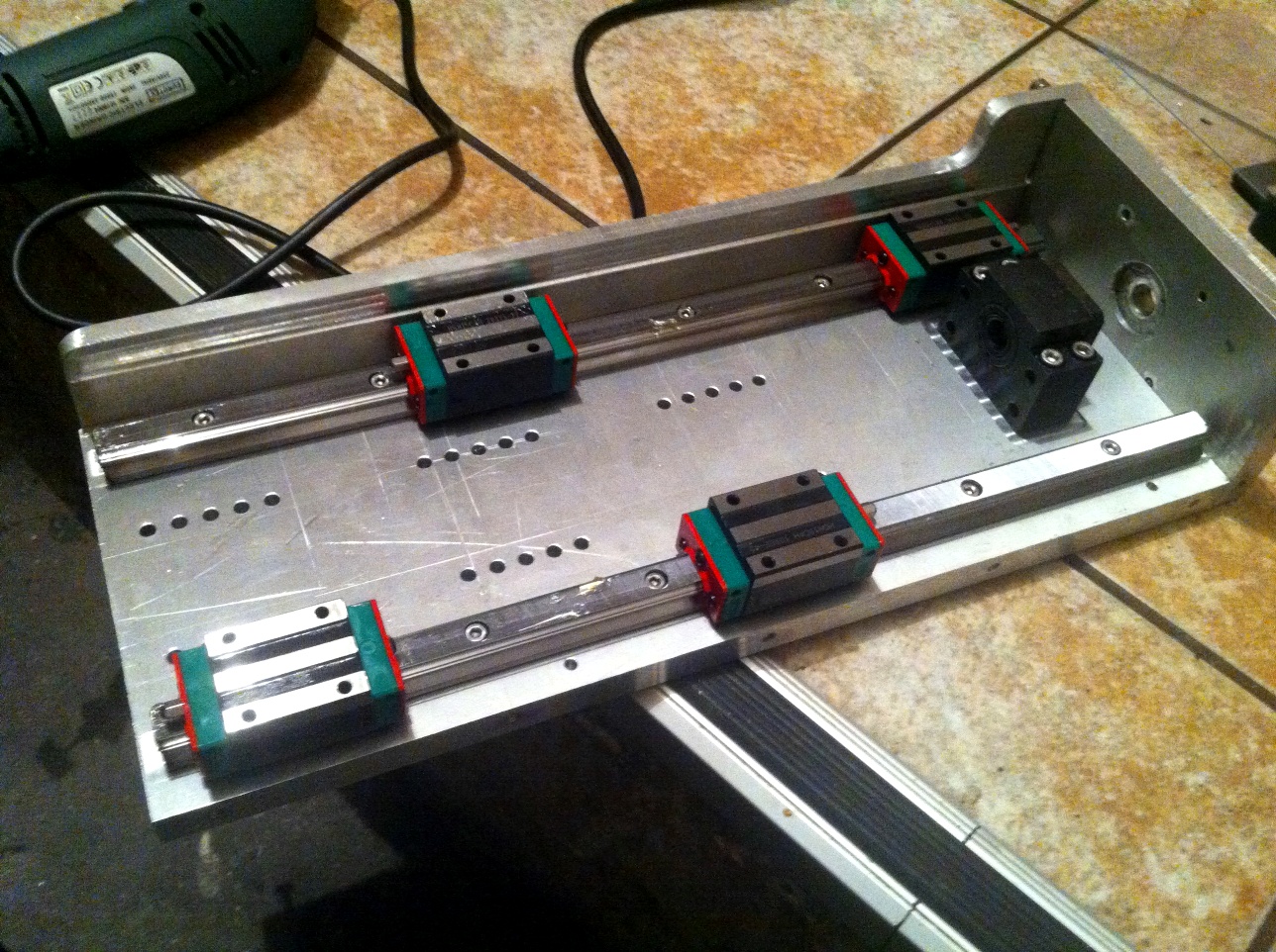

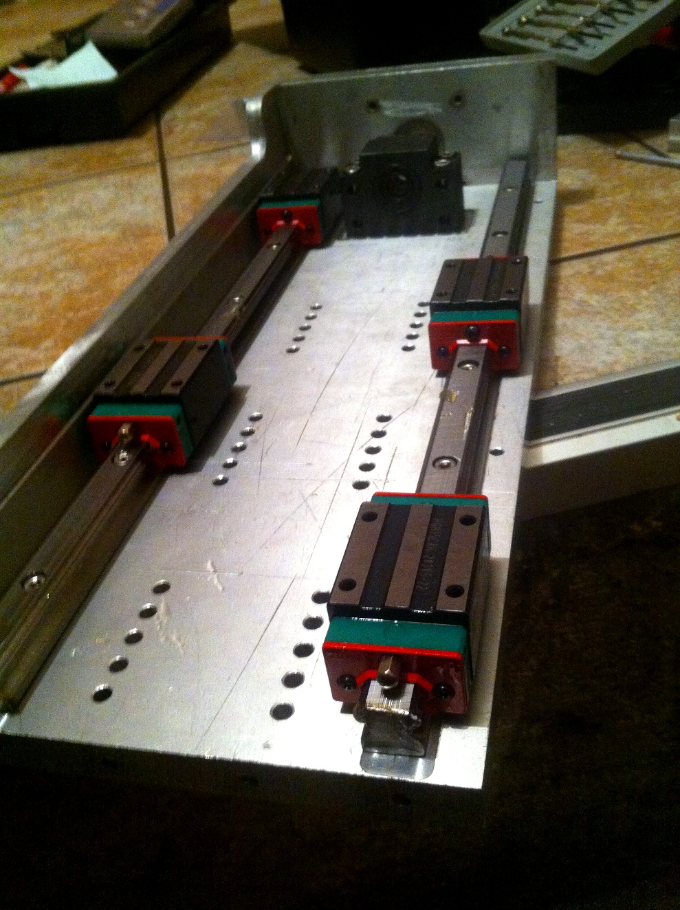

No to będzie aktualizacja : )
Trochę wolno to szło ale teraz prace nabrały rozpędu.
To co zrobione:
- zabudowa pod maszyną z boku na elektronikę, od przodu na komp, falownik, układ chłodzenia itp,
- splanowane powierzchnie pod szyny, na każdej osi,
- stolik jednak zrobiony z formatek alu, poskręcany, zabezpieczony na loctite i pospawany w kilku miejscach,
- powycinane wszystkie obudowy nakrętek, uchwyt wrzeciona, boki bramy, cała oś Z itp,
- zmiana połączenia między silnikiem a śrubą w osi X i Y będzie na paskach, będę próbował zrobić przełożenie 2:1 (większe koło na silniku) jeżeli to nie przejdzie będzie 1:1
- każda oś już poskręcana i jeździ na szynach.
Tyle z najważniejszych rzeczy.

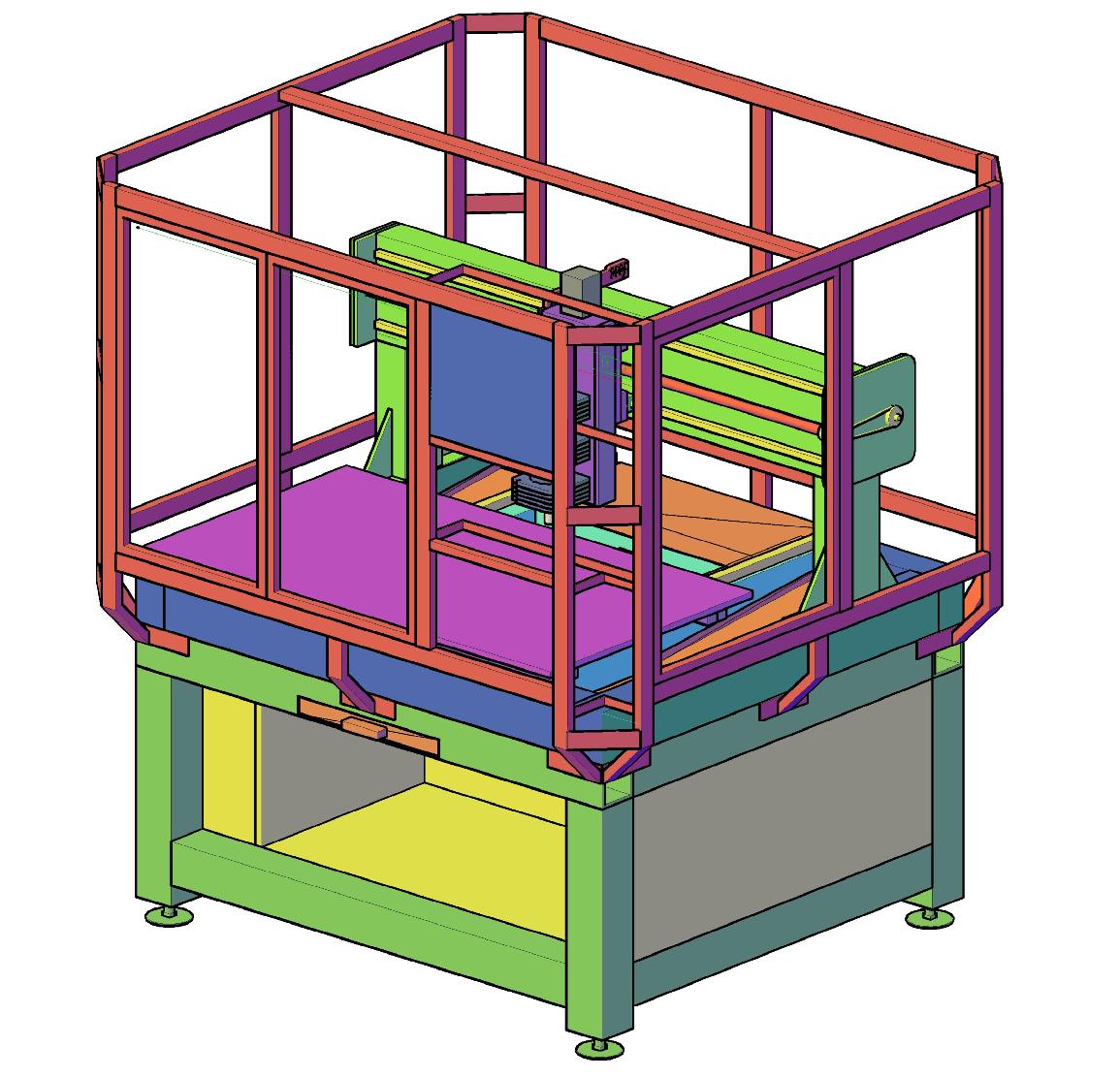

Plan na teraz - zamontować śruby kulowe które mi ładnie chinczol przetoczył.
Zabudowa maszynki na wysokość 1,8m (osłona przed wiórami) z wbudowanym panelem sterującym od przodu.
Ściągnąć mokrego chińczyka :razz:
Potem już elektronika i ogień :twisted:

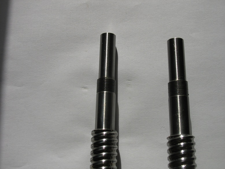

A ja dodam zdjęcie zakończeń :D

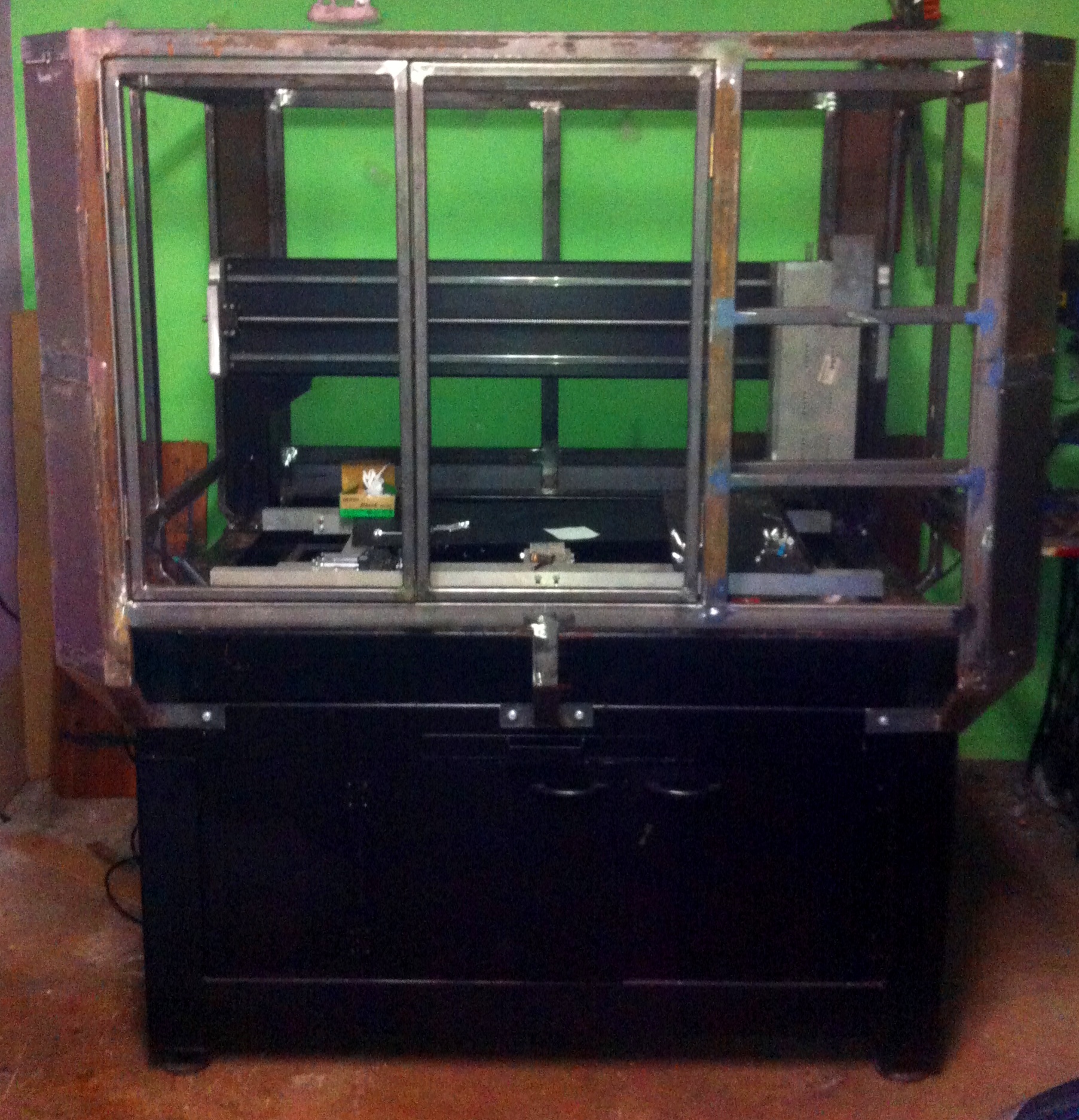

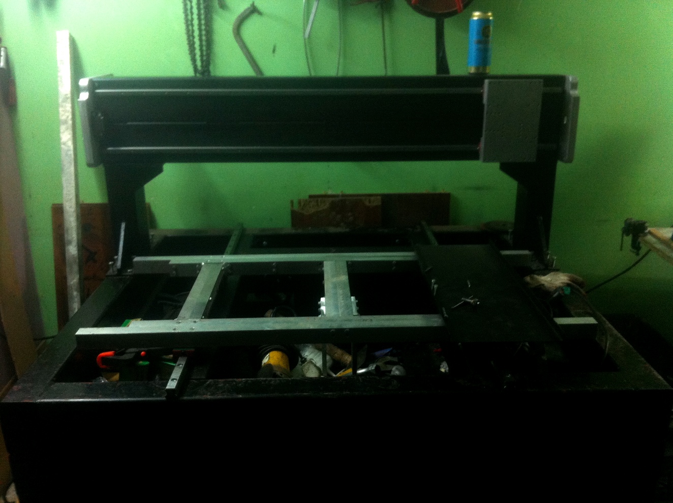

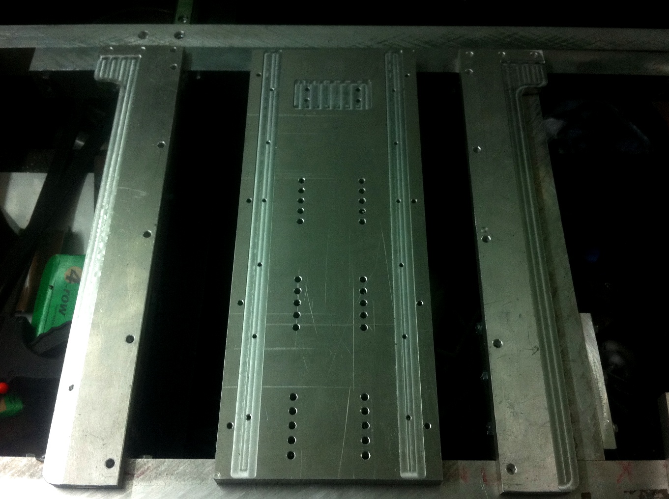

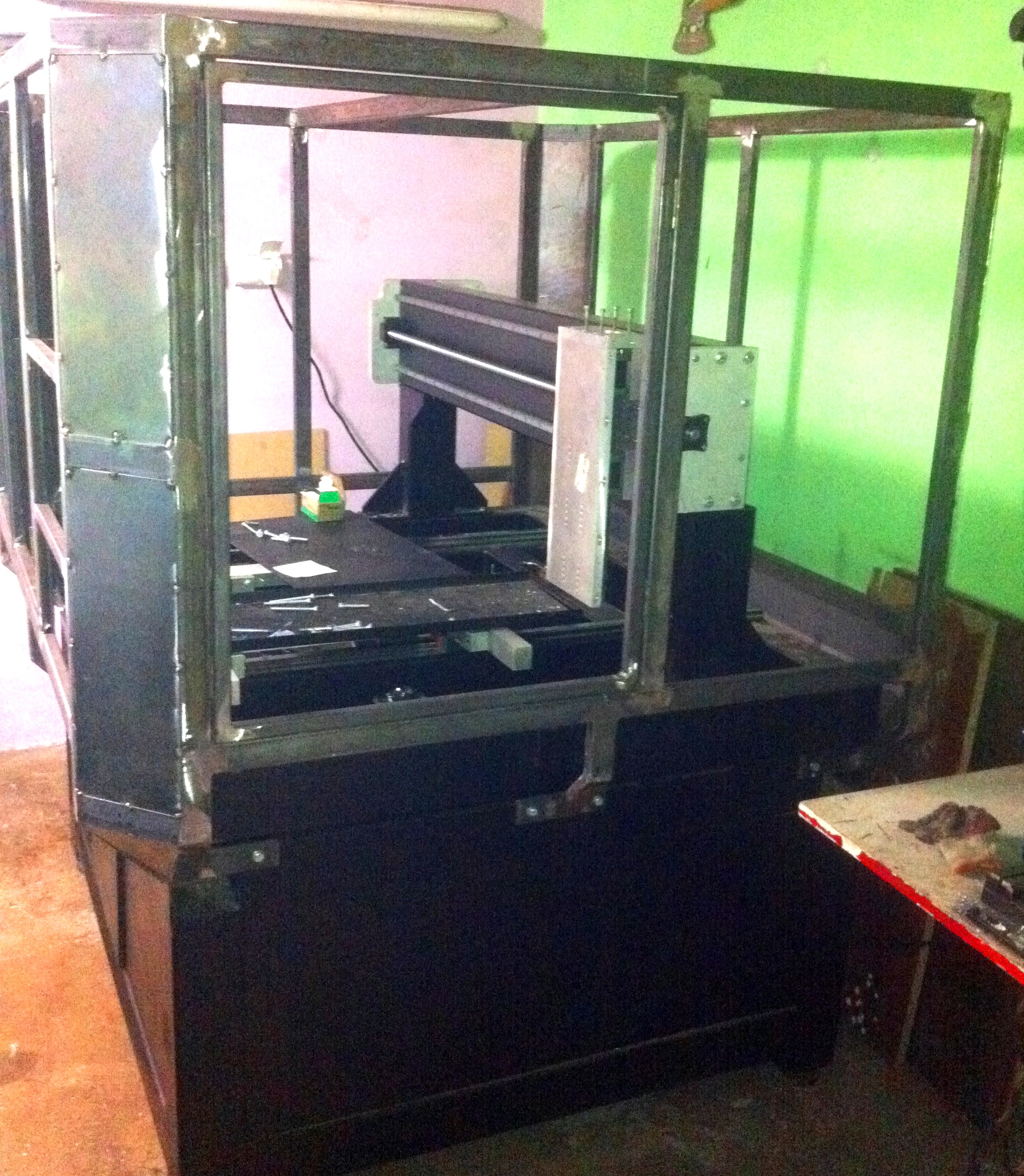

Post napisał: niko65 » 24 lut 2013, 16:36
Jeżeli ktoś jeszcze zagląda to wrzucam zdjęcia, mechanika gotowa, teraz elektronika.

Post napisał: Krako » 25 lut 2013, 00:53
Ja pier... :shock:
no no wyjdzie fajne centrum obróbcze :)

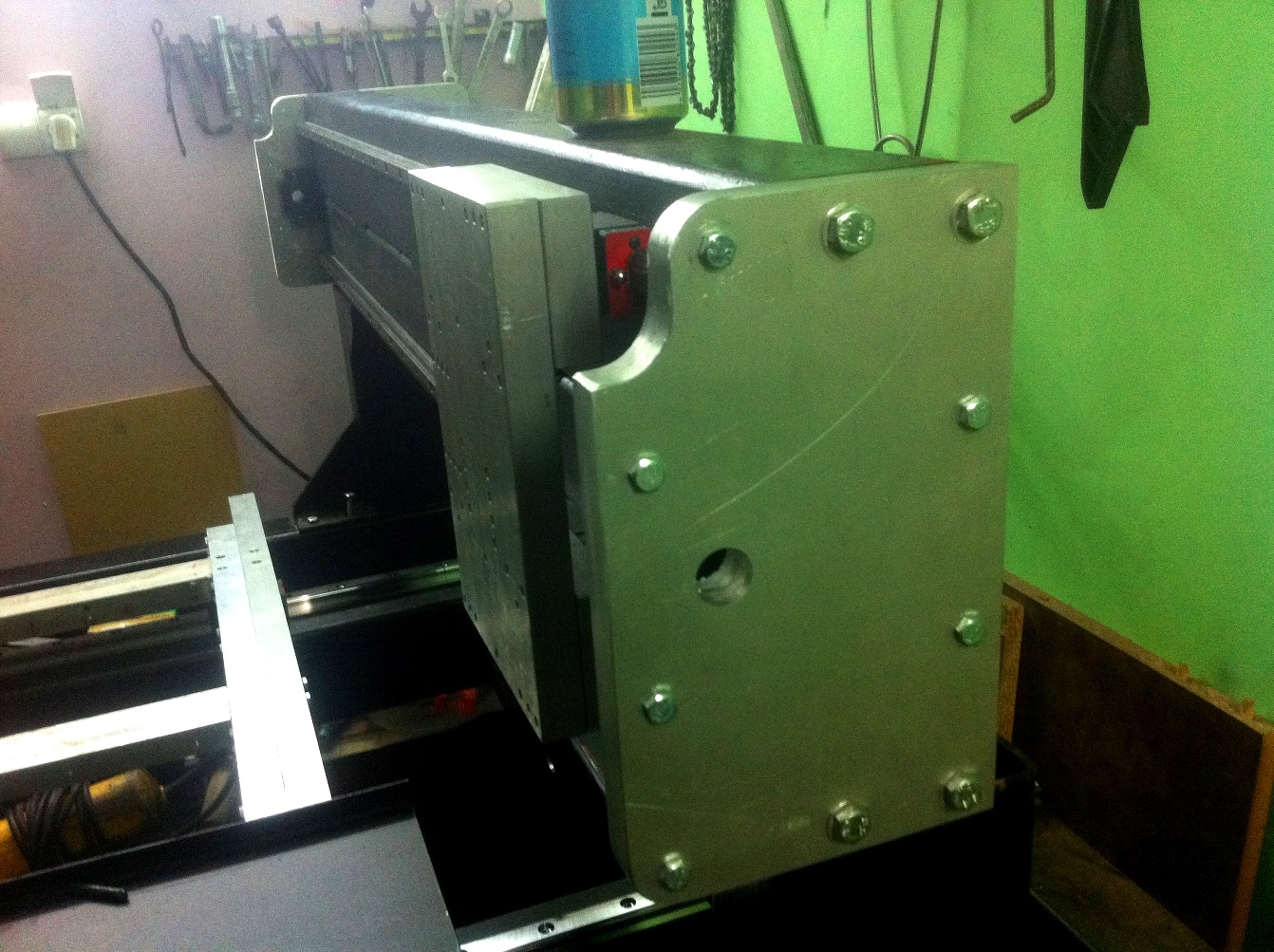

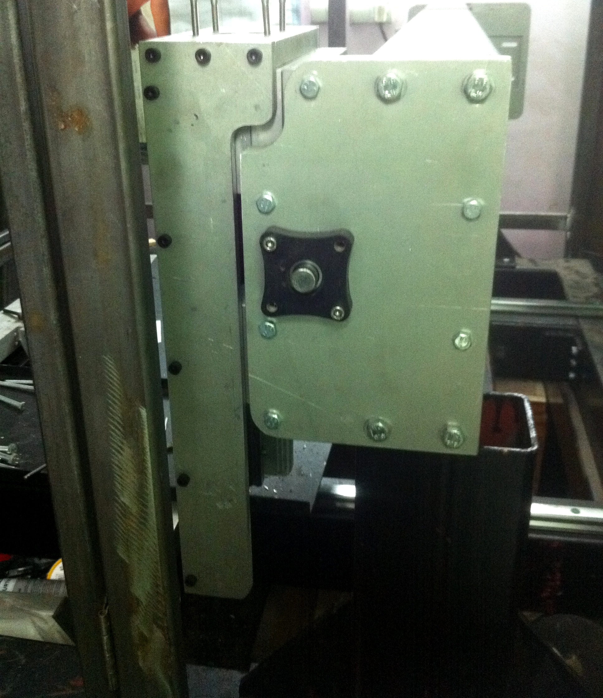

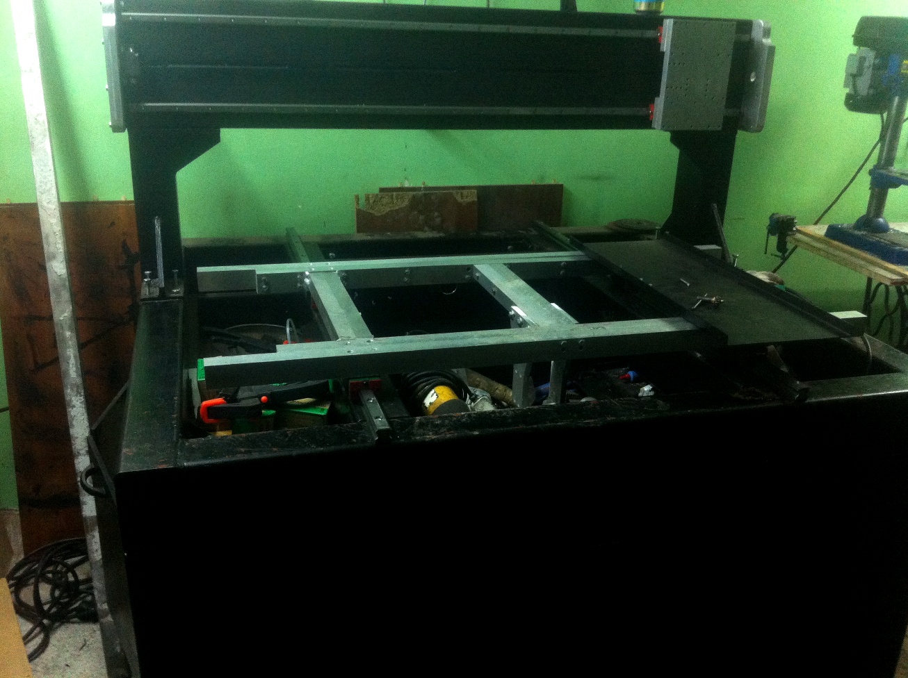

Post napisał: niko65 » 29 cze 2013, 17:58
Powoli zbliżam się do końca:
Przepraszam że taka brudna i nie do końca pomalowana :???:

Post napisał: Krako » 29 cze 2013, 18:06
Ale na szyny i śruby zrobiłbyś jakieś gumki :D
www.facebook.com/KrakauerBudowaMaszyn

Post napisał: bh91 » 29 cze 2013, 18:57
Też planuję do swojej. Zobaczcie co znalazłem na Ebayu:
http://www.ebay.pl/itm/Green-Flexible-R ... 1345wt_906
http://www.ebay.pl/itm/CNC-Machine-Blac ... 423wt_1139
Widziałem w róźnych rozmiarach. Też bym brał jak by co :D
