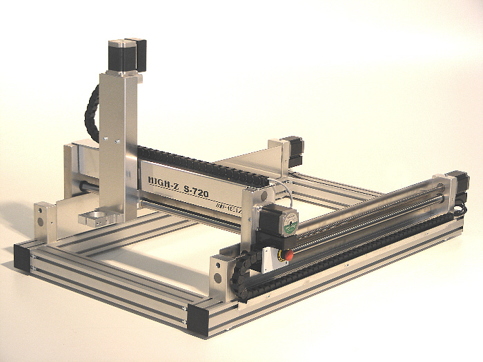

a jednak znalazłem.. link to film jak radzi sobie z aluminium...
http://cnc-router.com/applications/high ... weich.html
rama aluminiowa?

Cena duża, może trochę mniejsza od cen podanych przez kolegę Supremo, ja dokładnie z Łodzi brałem moje profile. Wybrałem profile, bo zamówiłem pocięte na wymiar i zostało mi tylko nawiercenie i nagwintowanie kilku otworów. Reszta była jak puzzle. Gdy składałem CNC miałem tylko wiertarkę stołową.
Co do profili to znów wybrał bym te lekkie, są wystarczające. Jedyne co to nogi są do zalania betonem żeby nabrały masy. W ramę też można lać beton, po skręceniu oczywiście. A w mojej maszynie zmieniłbym trochę złożenie osi X i Y. Ale obecnie maszyna pracuje cały czas i nie mam ochoty jej rozbierać.
O stole T-owym myślałem, ale cena profilu nie jest niska i niestety 6m trzeba wziąć na raz, bo sprowadzają go na zamówienie. Dlatego odpuściłem.

witam kolego.
Jestem w trakcie budowy frezarki z profili konstrukcyjnych ITEM oto link do mojego tematu:
https://www.cnc.info.pl/topics60/frezar ... t31056.htm
powiem szczerze ze jak dla mnie jest to konstrukcja odpowiednia na pierwsza w zyciu maszyne tego typu, wszystko fajnie ladnie sie laczy, musisz pamietac o rownym cieciu elementow by pozniej wygladalo to wszystko estetycznie i solidnie. Zaopatrz sie w dobry gwintownik M8 no i duzo elementow zlacznych do tych profili (nakretki rowkowe, katowniki)
osobiscie polecam konstrukcje tego typu, ale kazdy moze miec inne zdanie.
