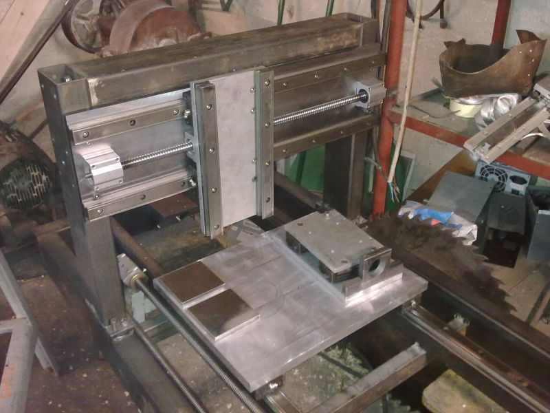

Nie podoba mi sie powtarzany co chwila blad - sory ze akurat dostanie sie Tobie ;-)
Rama maszyny sklada sie z czterech profili spietych wylacznie na koncach,
czyli jak najdalej sie da od przylozonych sil. Brama wisi w powietrzu, profile
na ktorych zamontowane sa prowadnice rowniez.
Wszystkie cztery profile powinny byc spiete zeby tworzyly jedna bryle -
samo polaczenie ich na koncach moim zdaniem nie wystarczy.

Ok. Masz rację brama będzie podparta z tyłu zastrzałami do ramy a sama rama będzie miała dwa zastrzały podpierające dodatkowo prowadnice liniowe...poprostu jeszcze tego nie wykonałem ale jak najbardziej zostało to przewidziane w konstrukcji.
A swoja drogą myślę o zastosowaniu jednak śrub kulowych i tak w osich X i Z śruba 16x5 natomiast w osi Y śruba będzie miała długość od punktów podparcia ok 1200mm i tutaj rodzi się pytanie: jaka powinna być najmniejsza dopuszczalna średnica tejże śruby bo chyba 16x5 będzie za mała.

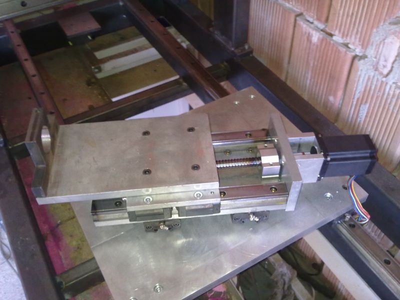

Dalsze prace; wspawane zostały zastrzały podpierające prowadnice liniowe,zamontowany został wstępny stół 450x350mm (taki udało się mi znaleźć materiał)oraz śruba kulowa osi x

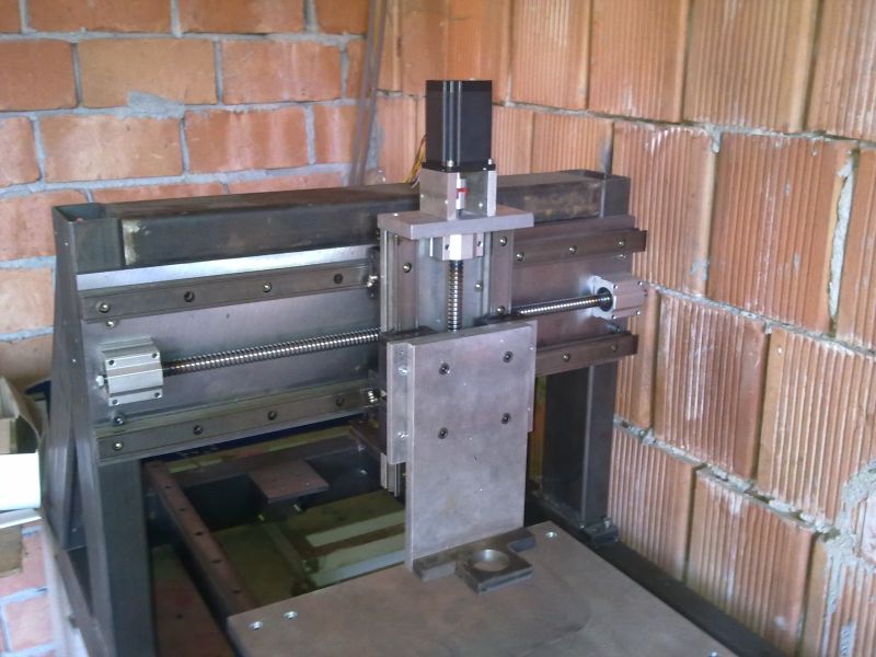

dlaczego nie jeżdżąca brama? teraz masz pole pracy jak ten stolik na wózkach, a co z resztą prowadnic? Nie czepiam się może coś przeoczyłem w opisie.

Stolik jest tymczasowy poprostu tyle miałem materiału docelowo będzie stół 650x500mm i tyle zakładam pola roboczego,oś wrzeciona wychodzi dokładnie w połowie długości prowadnic osi Y.A czemu nie jeżdżąca brama w/g mnie większy problem z uzyskaniem sztywności dlatego zdecydowałem się na konstrukcję z bramą stałą.
Dlasze prace,skończona i zamontowana os Z :
ObrazekObrazek
Na dniach powstanie zasilacz oraz mocowanie silnika osi X

Fotki pokazują maszynkę o jakimś tam potencjale. +/- Pi x 7... zobaczy się w praniu.
Ale jak zobaczyłem na ostatniej fotce ten uchwyt wrzeciona... to sorry Winetou. Wybacz kolego... ale to jest porażka... i to globalna...

A ja mam pytanie do obudowy łożysk śluby napędowej, zwłaszcza osi Z - jak łożyska są tam blokowane? I jakie obciążenia? Tak trochę to licho wygląda... :???:
A śruba osi Y - nie za chuda jak na taką długość?

A w czym jest problem w tym uchwycie wrzeciona? Tym bardziej, iż zostało wykonane na podstawie identycznego mocowania dostępnego na znanym portalu aukcyjnym, tyle że zamiast w aluminium wykonano go ze stali,bo jeśli tylko względy estetyczne to sorry Winnetou ale maszyna ma pracować a nie wyglądać...Jakbym sobie chciał zbudować maszynkę , która ma wyglądać to kupiłbym sobie klocki lego...Co do łożyskowania śrub napędowych to zastosowałem łożyska skośne 3201 2RS zamontowane w obudowach łożysk liniowych blokowane pierścieniami segera.Zastosowana śruba kulowa to 1605 o dł 700mm myślę że powinna wystarczyć,tym bardziej iż cały ciężar spoczywa na prowadnicach THK30 i wózkach SR30S mocowanych na całej długości co 80mm.Pozdrawiam.

Zetka jest źle zaprojektowana - co da wynik -30% możliwości maszyny, ale może to nie problem :smile:

co do zetki to przełożenie szyn na część ruchomą usztywniłoby całość.
