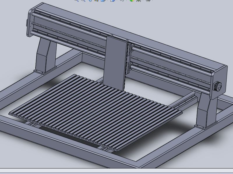

Dokladnie do mniejszych maszyn ruchomy stol. Wyobrazmy sobie maszyne ktora pole robocze ma np o dlugosci 5 metrow i to 5 metrow by sie przemieszczalo hehehe Ruchoma brama to najlepsze rozwiazanie albo suwnica :)

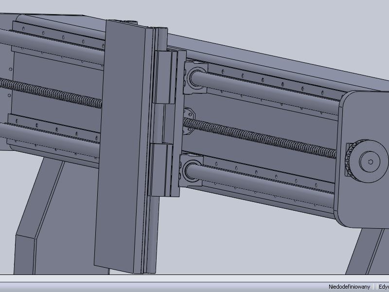

przy ruchomej bramie nie osiągnę takiej sztywności musiał bym stosować dwie śruby napędowe a to już koszty idą w górę ploter będzie miał 1500mm ruchu w osi x a 1000mm w osi yObrazekObrazek

Będzie dobrze.
Trzeba tylko wyskalować przyśpieszenie stołu w funkcji masy obrabianego materiału.

WIKTORRR pisze:Dokladnie do mniejszych maszyn ruchomy stol. Wyobrazmy sobie maszyne ktora pole robocze ma np o dlugosci 5 metrow i to 5 metrow by sie przemieszczalo hehehe Ruchoma brama to najlepsze rozwiazanie albo suwnica :)
Wszystko zależy od tego co chcemy osiągnąć. Rozumiem, ze kolega swoją wypowiedź podpiera doświadczeniem.
kamil1986 pisze:przy ruchomej bramie nie osiągnę takiej sztywności
Dokładnie. Przy szybkich posuwach brama wpada w wibracje ze względu na wysoki środek ciężkości bramy.

Post napisał: zacharius » 10 lut 2010, 08:13
niom jak będzie tak będzie ale to marnowanie miejsca. 1000mm w Y przy ruchomym stole to znaczy ze po zewnętrznej będzie dużo więcej.

Post napisał: namemartin » 10 lut 2010, 12:29
bartuss1 pisze:nowosci
Żadne tam znowu nowości.
Miejsce jest tu najwyraźniej drugoplanowe. Każdy przy budowie się czymś kieruje i wie co chce osiągnąć.
