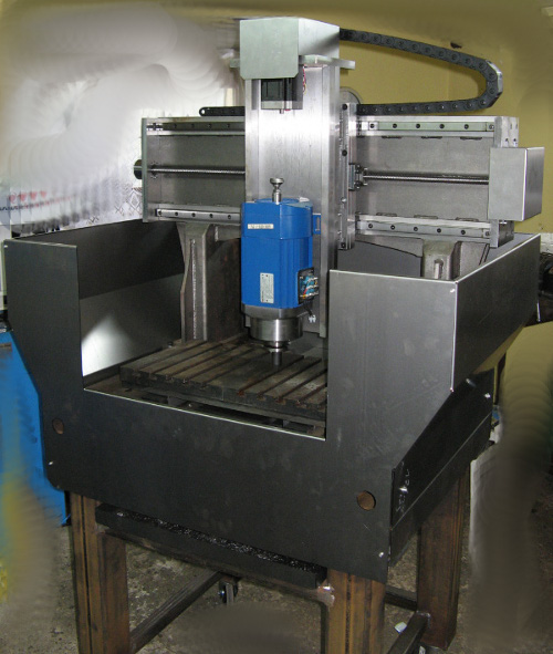

etam od razu bałagan .. nie mam się czego wstydzić pilnuje porządku ... :D ale po co ma być widać inne maszyny,plotery w tle skoro mowa o pancerniku :wink:
Trochę fundusze okrojone przy budowie ale wygląda on mniej więcej tak na dzień dzisiejszy :mrgreen:
Jeszcze parę szczegółów zostało i można malować ..

Jednak krokówki? ile Nm? :smile:

Seemann pisze:Jednak krokówki? ile Nm?
12 Nm i stare dobre M880 a fota nie oddaję tego ale wszystko jest stalowe i waga tego maleństwa waha się koło 600 kilo a samo wrzeciono 4 kW iso 40 jest takie filigranowe przy całości.Po za tym wszystkie elementy montażowe takie jak prowadnice itd.. zamontowane w podfrezowaniach (zamkach)

Tak myślałem że to 12Nm, bo konstrukcja jest spora :)
Będę czekał na filmik z frezowania w alu, jestem ciekaw jak te silniki i wrzeciono sobie z nim poradzą :smile:

A mnie urzekła osłona na wiór, ja bym nie malował, tylko zostawił jak jest, bo pasuje pod większość AGD i wstawić do kuchni by można :razz: Ale pomysł oki i estetycznie wykonane, aż miło popatrzeć - 10/10

Krok do przodu ,teraz tylko kabelki i...
Dla poglądu obok mniejsza maszyna 400x300 :mrgreen:
