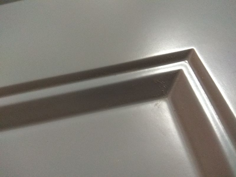

Obrazek Cześć szukam odpowiednich frezów do takiego frontu nie muszą być drogie bo mam zrobić na razie wzór do wyceny takiego frontu z góry dzięki za odpowiedź ;)
Re: dobór frezów do MDF-u
: 04 sty 2019, 09:49
autor: RobWan
Tym frezem zrobisz. Ale CAM musi potrafić zrobić ostre narożniki wewnętrzne.
https://www.castorama.pl/produkty/narze ... -8-mm.html
Robert
