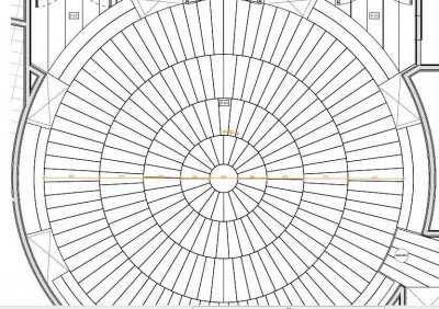

Witam wszystkich,
chciałbym doradzić się w jaki sposób wyciać elementy widoczne na rysunku - podłoga 20mm deska dwuwarstwowa aby wszystko na końcu dobrze się składało. Dysponuję frezarką CNC Seron 1530. Najczęściej oszukiwałem maszynę poprzez wartości freza. Mając frez 8mm a wycinając jakiś element który miał schodzić się z innym pomniejszałem go dodając przykładowo freza 7.75 w CAM.

Re: Jak wyciąć elementy aby się składały
Post napisał: RobWan » 05 wrz 2018, 20:26
Z każdego okręgu zostawić 4 sztuki i zrobić je po wstępnym ułożeniu.
Dylatacji nie będzie?
Lakierowaną będziesz obrabiał czy surowe? Ty będziesz układał podłogę?

Jeszcze zapomniałem dodać:z drewna surowego będzie wycinane. A jak po długości? Mam problem, że gdy wycinam elementy jednym frezem to nie schodzą się elementy bo rozpychają za bardzo.
Post napisał: RobWan » 06 wrz 2018, 20:14
Z drewna surowego czy z klejonki warstwowej?
Napisz precyzyjniej bo nie bardzo wiem w czym problem.
Mocujesz podciśnieniem? Pierwsza obróbka z naddatkiem następnie na gotowo?
Wycinasz z dużo większej formatki? Może naprężenia się uwalniają po obróbce i tracisz geometrię.
Wytnij z zapasem kilku mm, odstaw na jakiś czas i obrób na docelowy wymiar.
Na razie to zgadywanie. :-(
Robert

Sklejka + dąb. Podciśnieniem mocuję, wycinam na gotowo bez naddatku. Staram się aby jak najmniej zostało odpadu.
Post napisał: RobWan » 07 wrz 2018, 21:24
To wycinaj z 1 mm naddatku. Następnie go usuń w sposób jak pisałem wcześniej.
