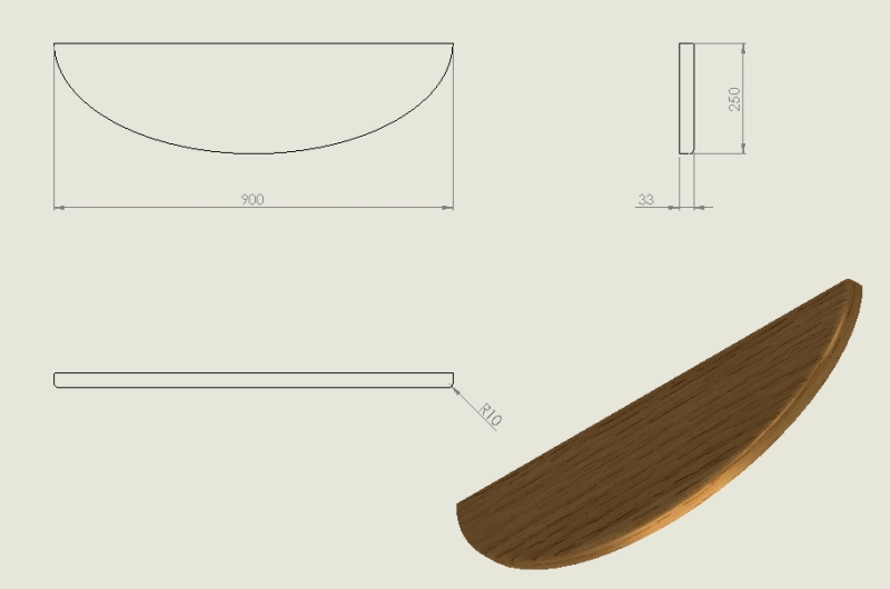

Cześć,
Znajomemu chcę przyciąć blat z klejonego dębu na cnc.
Początkowo miałem zamiar zrobić to wycinając kontur po zewnętrznej,ale może rozsądniej (nie chodzi już nawet o niewielką oszczędność materiału) frezować sam łuk aż frez dojdzie do miejsca, gdzie drewno się kończy 😉
Nie frezowałem wcześniej w dębinie, a nie chciałbym tego zepsuć. Obawiam się, po prostu że może mi końce deski postrzepić czy wyrwać przy wycinaniu całego konturu.
Miałbym też pytanie o zalecane obroty i posuw. Chcę użyć do tego węglika dwupiórowego fi 6, jakieś 18 tys. obrotów (a może więcej?). Posuw daję zwykle na czuja, bo procentowo podaję ile ma być z posuwu ustawionego w kontrolerze. Ale może też warto by bylo to kalkulatorem do obróbki przeliczyć, tylko drewno drewnu nierówne. Zwykle działam na czuja.
Blat ma jednak 31mm grubości. Iloma przejściami takim frezem fi 6 należałoby to przejechać?
Z góry dzięki za pomoc. Wiem, że pytania może wydadzą się dla większości śmieszne. Ale w zasadzie dopiero się uczę.

nie znając materiału, maszyny, dokładnie narzędzia wycinałbym łuk z offsetem z 5 mm, tak będziesz miał czas i możliwość poprawienia, dobrania parametrów obróbki.

A ja bym Ci na początek poradził zrobić próbę, na tym odpadku który zostanie. Przy takim frezie prędkość ustaw na 12 do 13 tys obrotów ale posuw ustaw na 300 milimetrów na minute. Zrób to na sześc przejść. Blat dębowy klejony może Cię nie mile zaskoczyć zwłaszcza wtedy kiedy nie wiesz w jakich warunkach był przetrzymywany - zwłaszcza w tych miejscach gdzie dwie "klepki" zostały sklejone. Niestety tu bardzo duże znaczenie ma wilgotność drewna pomimo tego, że jest klejony. Nawet najlepszy i najtwardszy frez w miejscu styku drewna z klejem potrafi powyrywać fragmenty na "ładnej" powierzchni.
Z drugiej strony po co się bawić w przecinanie frezem i ryzykować popsucie blatu. Nie prościej poprzycinać piłą nadwymiarowo a potem doszlifować? Chyba ten sposób będzie szybszy i bezpieczniejszy.

Mam Serona 6090 Expert. Pole pracy 600x900x200. Mokry Chińczyk 2,2kW.
Spróbuję z tym offsetem na początku. I parametrami, które podaliście.
Wydaje mi się że na pile miałbym problem ze zrobieniem takiego łuku. A i takiej piły pewnie nie mam.
Od biedy mogę to zrobić frezem fi 3 w 15 czy 30 przejściach, żeby mieć zapas.
Tylko nie wiem czy lepiej cały kształt wycinać frezem czy sam łuk, i dochodzić do dłuższej przekątnej elipsy.

wycinałbym sam łuk jak nie ma potrzeby całości, 5mm offset nie dość że pomoże Tobie w doborze parametrów, jest także zabezpieczeniem, frez pęknie to materiału jeszcze zostanie, do tego dowiesz się czy czyhają jakieś niespodzianki po całym konturze a nie tylko testując na niewielkim obszarze.

Wziąłem jeden i taka dębinka z zagłębieniem 6mm idzie na 2m/min. I co najważniejsze krawędzie są na ostro i bez zadziorów :) Frez fi 4mm roboczej ze 35mm...

posuw proponuję od 1m/min zaczynać, podzielić cięcie na jakieś 6 razy i ogień.
