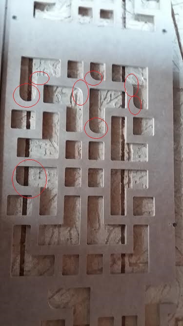

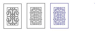

Witajcie Mam pewien problem mianowicie chcę wyciąć pewien wzór - w związku z tym wczytałem, wektor dorzuciłem offset do wewnątrz na pół freza i wybrałem trajektorie profilowanie ( po lini - tak aby zachować jak najlepsze kąty bez tych wszystkich zaokrągleń) i efekt wyszedł dziwny bo większość zadanych trajektorii wyszła cacy a niektóre.... no cóż wycięte z jakimś łukiem albo w 2 wypadkach jest łuk tam gdzie miał być kąt prosty. Pomyślałem sobie ze Ucancam wariuje wiec powtórzyłem operacje używając Aspire i efekt był jeszcze dziwniejszy bo błędy znów były ale w innych miejscach:)
Mysłałem że to problem z wektorami ale one wyglądają normalnie i teraz pytanie co to może być. Tutaj od razu mówię mam chińczyka sterowanego sterownikiem NK 105 G2 (nie używam macha) i zastanawiam się czy sama maszyn nie dorzuca czegoś co rozwala mi efekt. Ktoś coś? Ja w ustawieniach niestety nic takiego nie znalazłem

- projekt, offset i trajektoria ( to niebieskie)

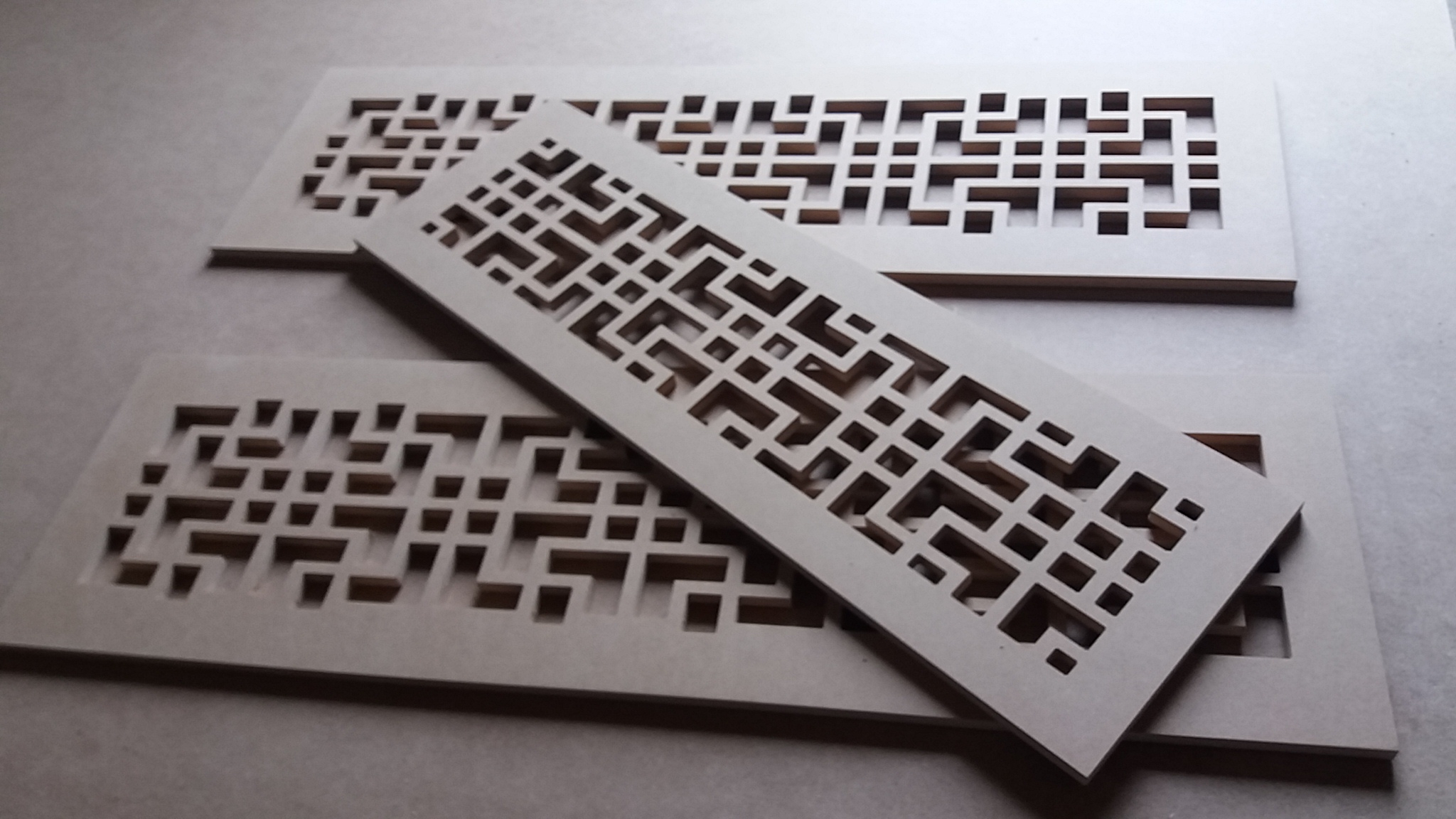

adam FX dzieki za podpowiedzi - rysunek rzeczywiście był dobry - były żle ustawione parametry w samej maszynie - tzw smooting time - czyli czas wygładzania był podobno wydłużony jak do grawerowania - maszynie się nudziło i z nadmiaru czasu robiła takie cyrki:)
oczywiście dziękuje Ci również lajosz za pomoc i podpowiedzi
po zmniejszeniu czasu wygładzania do zera - jak widzicie wszystkie błędy wyeliminowane a klient otrzyma swoje fronty meblowe:) pozdr i dziękuje
