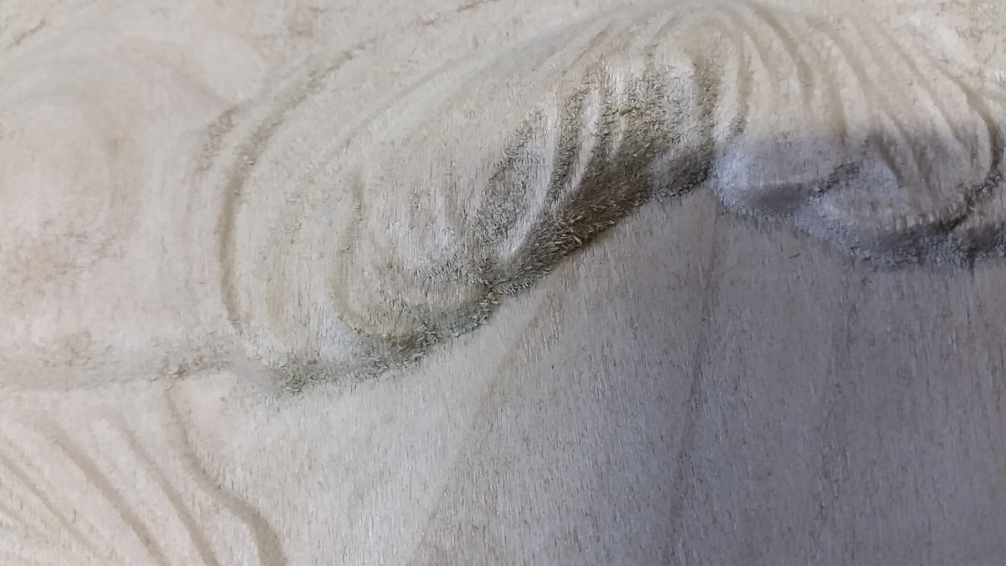

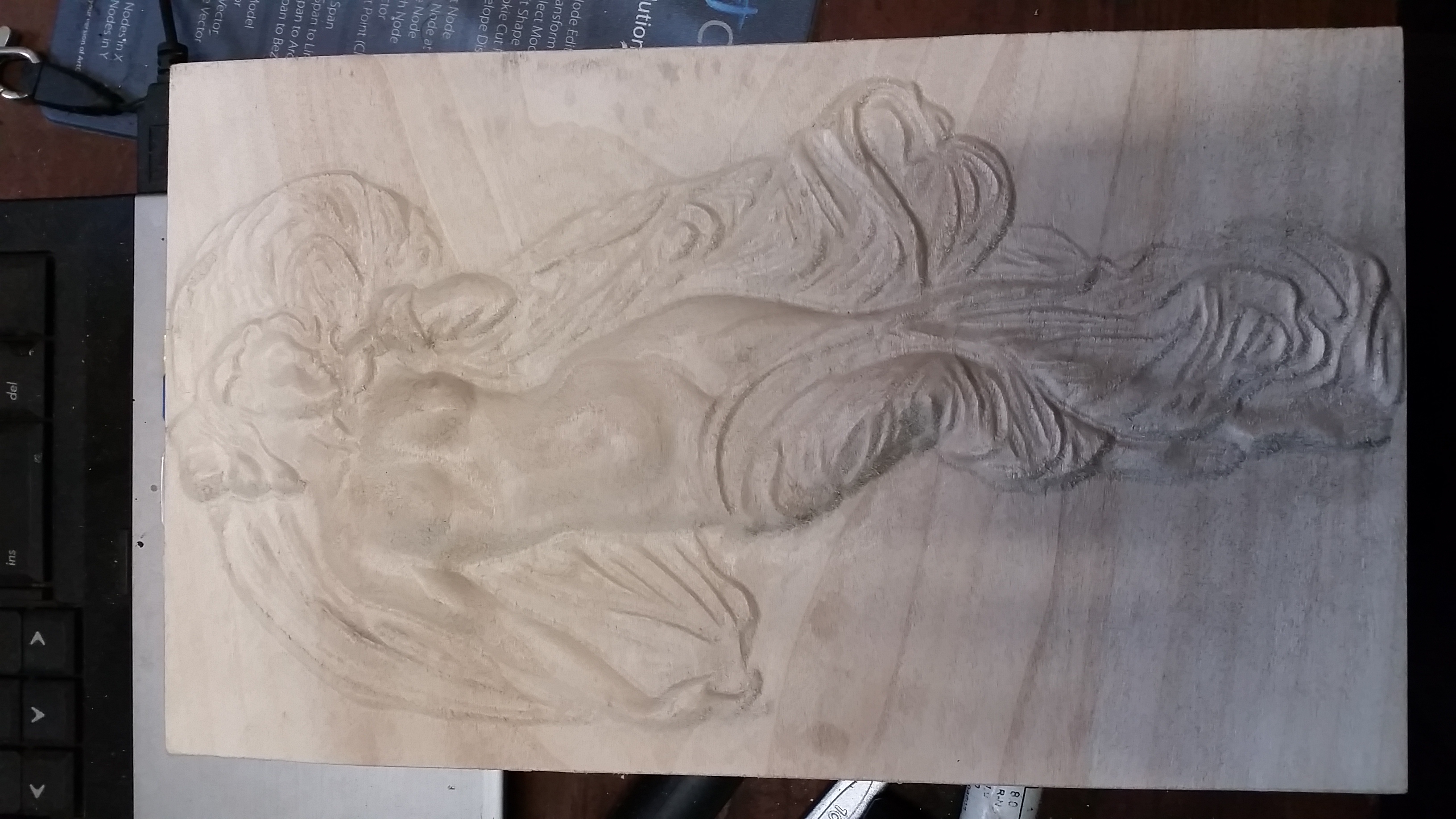

Witam wszystkich forumowiczów. Mam problem z odpowiednią jakością płaskorzeźby. Obróbka zgrubna frez 4-7 mm a wykończeniowy 2mm kulisty (posuw 30mm/s i około 5000 obr/min sok 0.2mm)
Zostają poszarpania jak na rysunku.
ObrazekObrazek
Co w takim przypadku może być przyczyną?
Zbyt małe obroty ?

A jakiego CAM-a używasz?

Post napisał: henry14282 » 25 paź 2016, 13:54
ARTCAM EXPRESS 2015 obrubka rasterem od lewej do prawej kąt zero

Post napisał: kubus838 » 25 paź 2016, 16:24
Ja używam innego cam-a ale postaram się coś wytłumaczyć.
Najpierw ustaw obróbke kształtowania zgrubnego ale z tolerancją 0.4mm, dla freza 7mm. Potem ustaw wierszowanie wykańczające ale z tolerancją 0,2mm dla już mniejszego freza. Na sam koniec ustaw już samo wykończenie dla freza 2mm ale prostego z tolerancją na 0. W obróbce wykańczającej frez musi zjeżdząć w osi z i przesuwać się co 0.7mm w osi x lub y. Nie wiem co u Ciebie jest z prędkością posuwu ale 30 milimetrów na sekunde to troche dużo. Ja ustawiam obróbke kształtową na predkość posuwu do 500 milimetrów na minute. Pozostale obróbki to między 250 a 300 milimetrów na minute. W przypadku frezów 7mm to rampy robie co 4 milimetry ale juz przy frezach od 0.2 do 2 milimetrów przejscia robie 0.3 milimetra dla frezowania płaskorzeźb - niestety w takich przypadkach liczy się dokłaność. Tylko teraz musisz sprawdzić jaka obróbka będzie lepsze - współbieżna czy przeciwbieżna. Tego niestety nie można doradzić bo kazde drewno jest inne a każda frezarka żyje własnym życem.
Do frezowania plik obróbkowy musisz tak zrobić aby każdy frez używał tylko 30% prcent swojego obwodu - podkreślam obwodu nie średnicy. Frez nie może cały wjeżdżać w materiał bo się przegrzewa i tempi. Ale najważnejsze dla Ciebie jest to, że wyrywa z drewna włókna i stawia "owłosienie". Kolejną sprawą jest kąt wejście freza w materiał - ja ustawiam 10 stopni. Trzecią sprawą jest prędkość wejście w materiał - ja ustawiam 130 milimetrów na minute. Takie małe prędkości wejście są po to aby frez nie "złapał" jakiegoś włókna i go ciągnął zamiast uciąć.
Ale teraz Cię musze zmartwić. Idealnie "owłosienia" drewna się nie pozbędziesz. Ono będzie zdecydowanie mniejsze niż na zdjęciach. Poprostu po frezowaniu trzeba spryskiwaczem delikatnie zwiliżyć powierzchnie frezowaną a potem poczekać aż wyschnie i delikatnie papierem ściernym zetrzeć pozostałe "owłośienie".

Post napisał: bartx » 25 paź 2016, 20:00
barola pisze:kubus838,nie zbyt małe te prędkości 250-300 mm/min lub jak kto woli 0,25m/min .Na płaskorzezbę formatu A4 dnia może zabraknąc
Oczywiście, że zbyt małe. Konsekwentnie doradza wszystkim takie posuwy, to już któryś temat z kolei + kilka innych bezsensów typu 30 % obwodu. Przy obrotach rzędu 15000 i więcej materiał będzie się palił przy takich posuwach. Przy frezie 2p i 500mm/min to jest 0,016mm na ostrze. Zmielony wiór, nadpalenia i tragiczna wydajność obróbki. Powodzenia!
Notabene interesowało mnie wykonanie pewnego detalu z drewna (większa ilość). W jednej z firm, wstępna wycena to 150 zł od detalu, bo to są 4 godziny frezowania. W sumie nie umieli ogarnąć mocowania z dwóch stron, zapłaciłem za jedną sztukę i podziękowałem.
Kupiłem maszynę, Kressem udało mi się to zrobić w 30 min po jej opanowaniu i to był max, ze względu na jego moc. Wrzeciono Teknomotor 2kW, które uruchomiłem w zeszłym tygodniu jest w stanie to zrobić w 15 min, a jeszcze jest pole do manewru. Oni w tej firmie mieli gabarytowo takie samo, posuwy na pewno szybsze, bo to całkiem spory ploter był m.in do cięcia mdf. Później trzeba się cenić, bo ten prąd coś drogo wychodzi...
Robię m.in takie "niedopuszczalne" rzeczy jak przejazd frezem 8mm 100% szerokości na głębokości 6mm. Frezem za 11 zl z Castoramy firmy Dedra. Idzie identycznie jak Makita za 3 razy więcej.
Do autora - zbyt małe obroty i zbyt duży posuw. Jeśli masz frez 2p, to skrawasz 0,18 na ostrze. Sporo. Ja używam kilka razy mniejszy posuw na ostrze przy frezach 8 mm. Może być też kiepskie narzędzie.

Post napisał: barola » 25 paź 2016, 22:28
kubus838 pisze:Obróbke głowną czyli kształtową i grubym frezem to ja napisałem z prędkości 500mm/min - chyba żle coś przeczytałeś.
to i tak uważam że trochę wolno ,ale wiadomo każdy robi jak mu pasuje, ja np.frezem fi3mm zagłębienie do 7mm skok 0.2mm posów 2-2,5 m/min.
henry14282, a frez masz dobry tzn. ostry?
