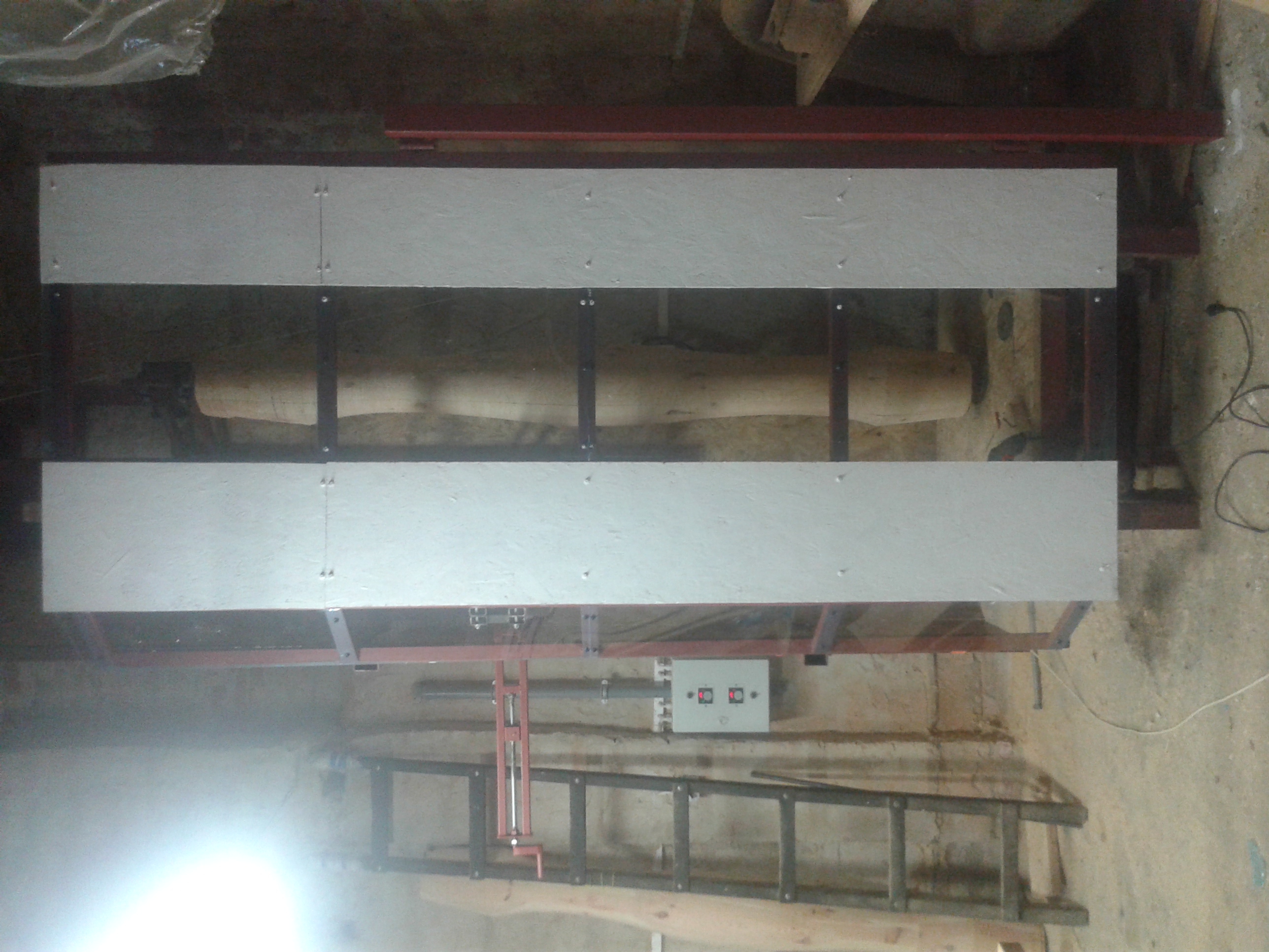

No dobra.. oto co robię.
Zbudowałem dużą pionową tokarkę do kolumn. Kolumny kleję z suchych desek sosnowych gr 5mm. Obrabiane jest to frezem, potem szlifowane taśmówką.
O ile profil kolumny jest dosyć prosty i można go bez problemu obtoczyć frezem o tyle podstawy juz frezem nie obrobię (przynajmniej nie w moich warunkach) Dlatego potrzebuję drewna do toczenia nożem.
pukury a co do impregnacji ciśnieniowej to jak to wygląda? wrzucam taką kolumne do komory, leję impregnat albo olej i pompuję? Jakie ciśnienie tam trzeba wytworzyć?
