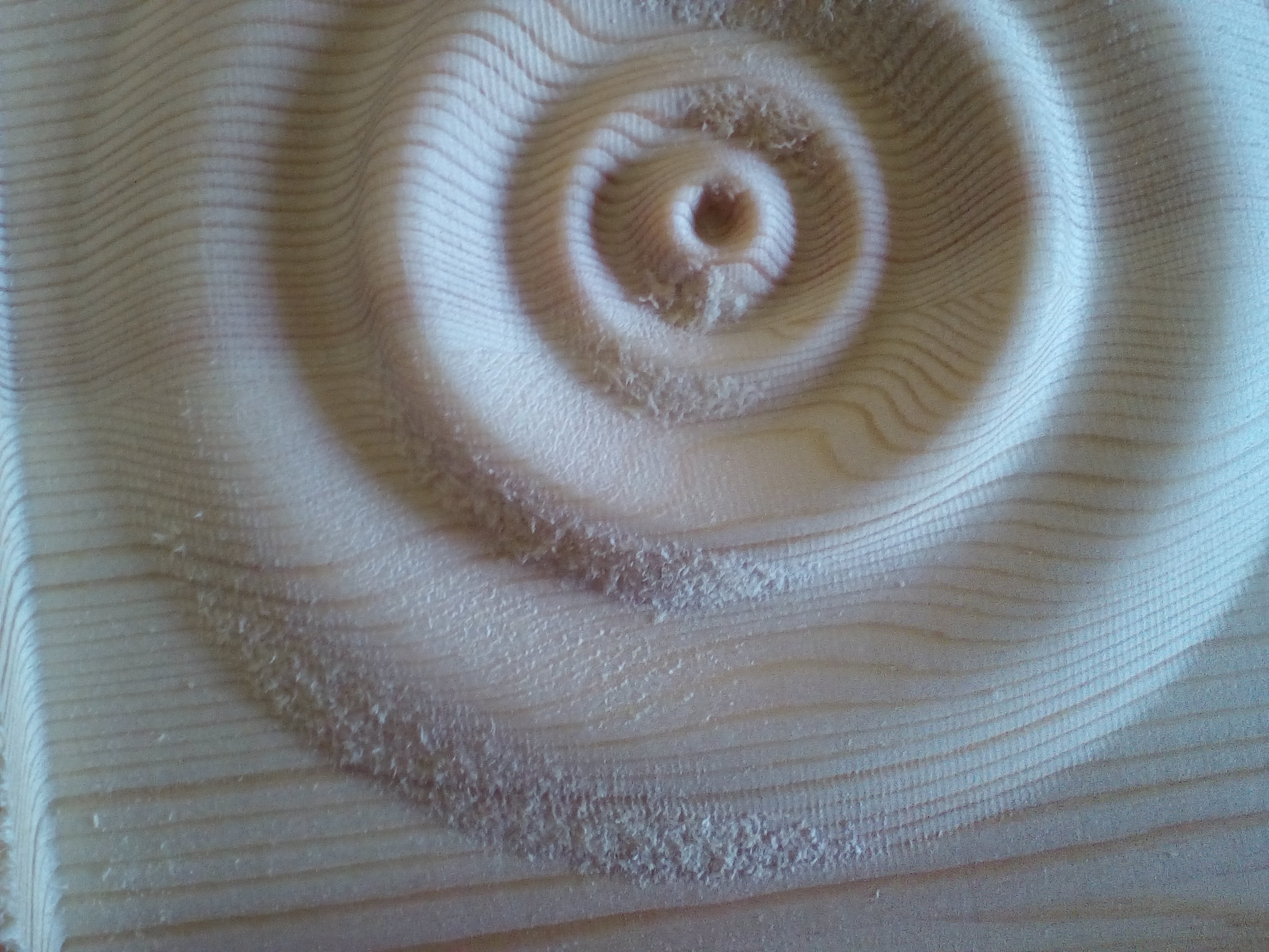

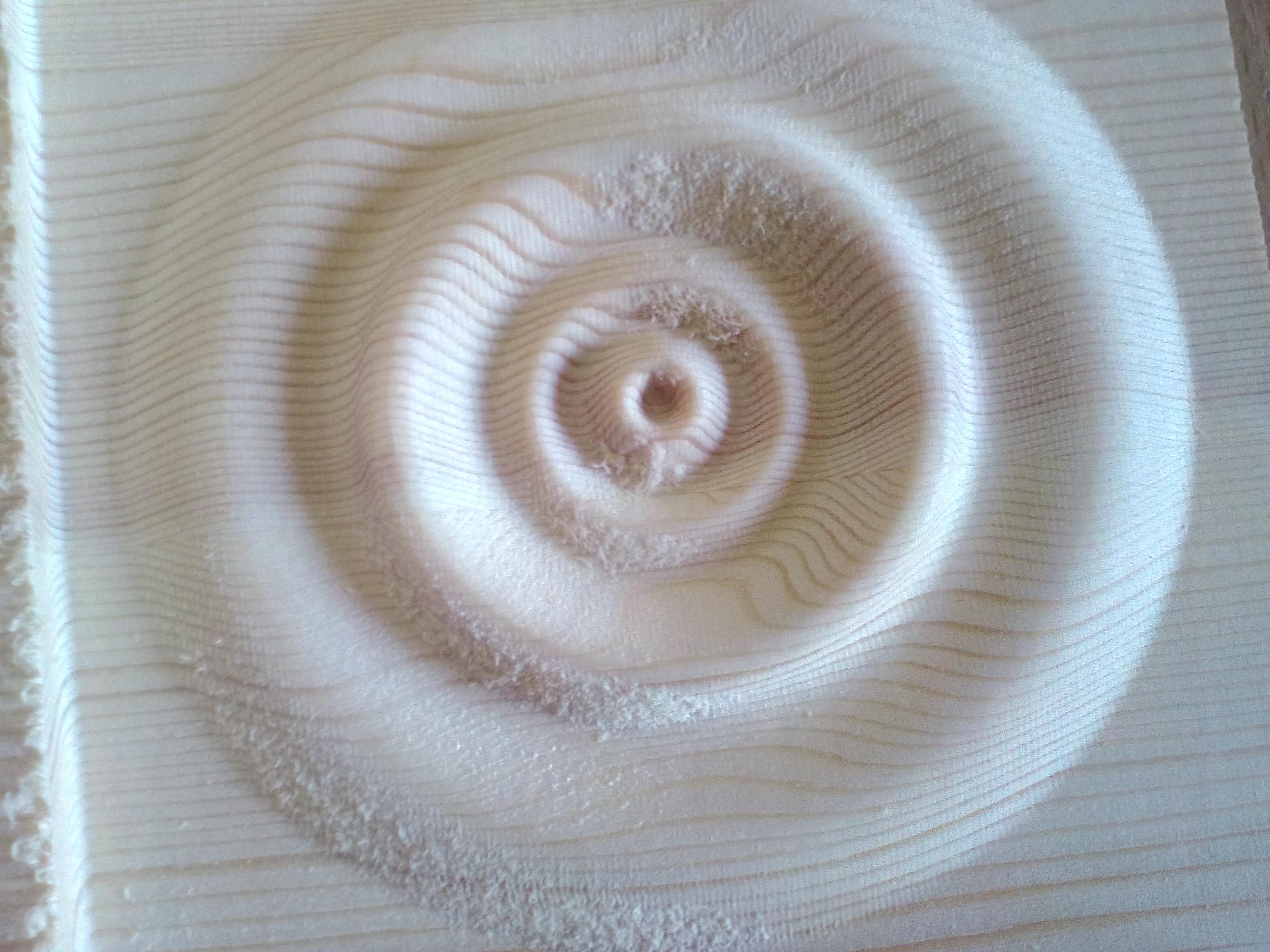

Witam Panowie,
Poratujcie bo już nie wiem...
Podczas frezowania obiektów 2,5D frezarka pozostawia "meszek", ale tylko z jednej strony.
Próbowałem już manipulować parametrami, zmieniać rodzaj drewna, narzędzia,
ale nic to nie daje...
Sprawdzałem też czujnikiem bicie na wrzecionie... (wyszło 0,3mm ale nic z tym już nie zrobię)

Moja propozycja jest taka: weź papierek ścierny 800 do łapki i zeszlifuj ten meszek. A kiedyś widziałem coś takiego, że koleś brał spryskiwacz delikatnie spryskiwał powierzchnie frezowaną i czakał aż wyschnie. Wtedy tych włosków sporo więcej wstawało i dopiero szlifował papierkiem na gładko. To co u Ciebie się dzieje to jest wina "włokien" drewna. Zwróć uwage, że te włoski wstają na bokach samych włókien. Możesz próbować z innym ostrym frezem ze zmianą predkości frezowania oraz kierunkiem. Ale i tak zawsze gdzieś te włoski wstaną. Ja z tym zjawiskiem walczyłem rok i dałem sobie spokuj - teraz wykańczam takie miejsca delikatnie pepierem ściernym.

To jest drewno, materiał naturalny, więc musisz się pogodzić z tym, ze nie jest jednorodne. Nawet ten sam kawałek w jednym miejscu frezuje się bez takiego efektu, a w innym jest. Wycinałem ostatnio litery z sosny i jedne wyszły idealnie (gęste słoje), a inne miały porowatą krawędź (rzadkie słoje). Wszystko cięte z jednej deski.

Dzięki za odpowiedź, rozumiem że drewno to drewno i różnie z tym jest. Jednak
w moim problemie widać powtarzalność... tzn niezależnie czy frezuje w twardym czy miękkim drewnie, wzdłuż czy w poprzek słoja, współbieżnie czy przeciwbieżnie czy raster
zawsze w tym samym miejscu jest problem.
Może to problem geometrii maszyny (prostopadłości wrzeciona)...
Spróbuję specjalnie "skrzywić" wrzeciono zobaczę co wyjdzie.

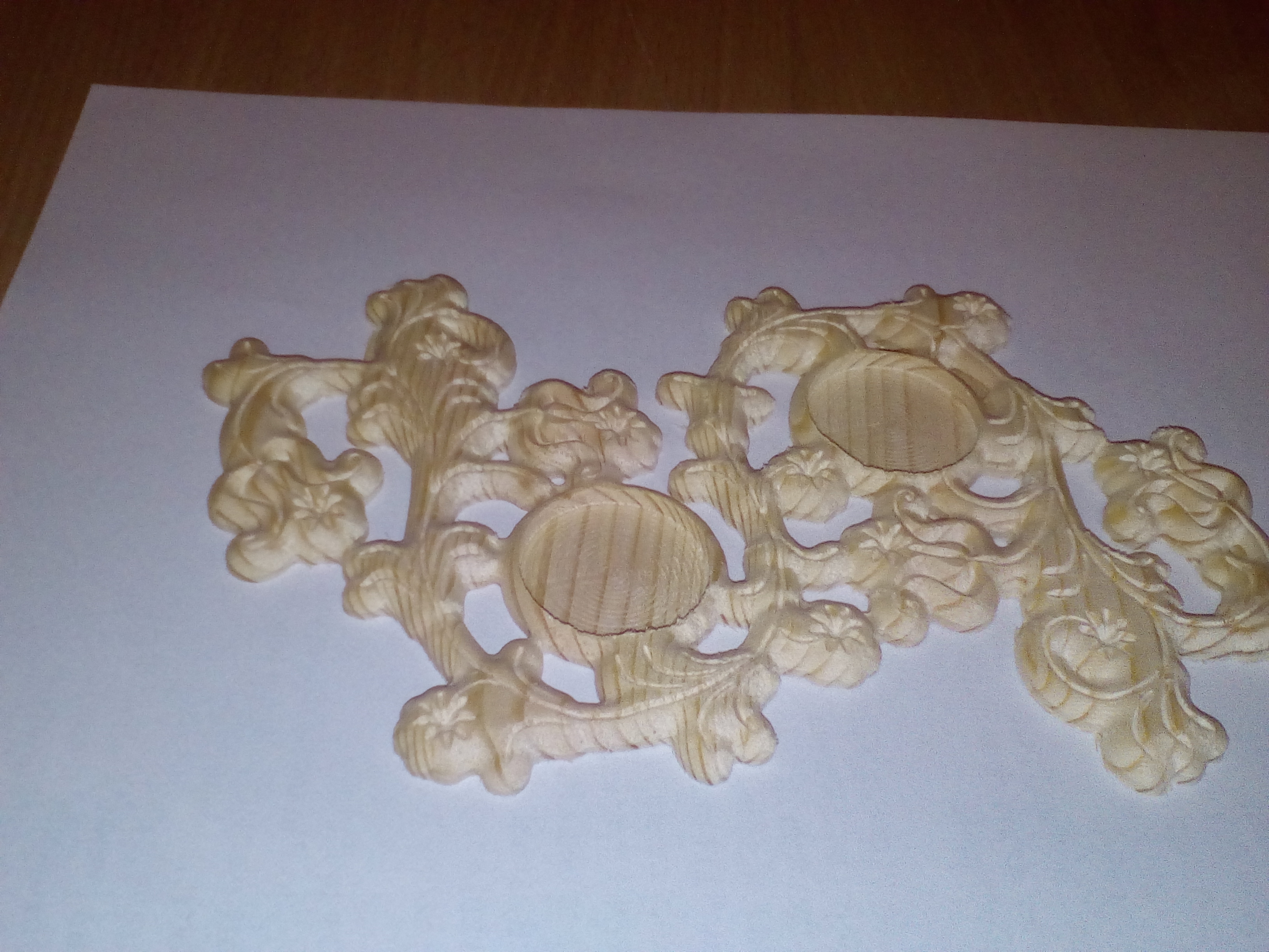

Szukam teraz narzędzia do "wykańczania" reliefu miałoby to usówać ten meszek i zacierać ślady po kuli...
mój ostatni detal:

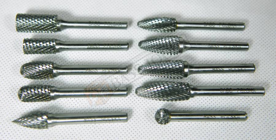

myślałem o czymś takim:
Czego Wy używacie ??

Śladów po kuli i "włosków" pozbędziesz się jedynie ręcznym szlifowaniem, nie wiem czemu tak się przed tym bronisz.

w załączniku na twoich zdjęciach zaznaczyłem miejsce występowania tego meszku, on zawsze będzie występował w tych samych miejscach na sośnie, związane jest to z kierunkiem obrotu frezu.
zauważyłem że obrabiasz sosnę w poprzek włókien przy sośnie jest to katowanie frezu, wydłużysz jego żywotność jak obrócisz materiał o 90 stopni i spróbuj użyć węglika spiekowego do tego typu czynności
