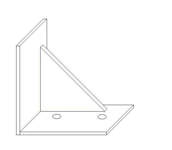

Przepraszm że dopiero teraz, uchwyt - płaska tarcza z centrownikiem (pod nakiełek) 3 lub 4 otworów promieniowo a na to kawałki kątownika (czym większe tym lepiej) - i mamy pionowo.
Wiercić z zastosowaniem podkładek, bo skok wrzeciona wiertarek jest "deczko" ograniczony.
P.S. wiercić z wycofaniem wiertła, czym głębiej tym częśniej (odprowadzenie wiórów).

borubar - " Nie kumam o czym mowa z tymi podkładkami... - Sam napisałeś o wadze [post Wysłany: 2016-05-30, 14:3]
Co do wycofywania wiertła, tego jeszcze nie wiem " - Przy taaakiej głębokości wiertło nie odprowadza wydajnie wióra.
W pionie można walec stabilizować prosto kątownikami (solidnie i równo spawanymi, min 3szt.)
np. tak (szkic od ręki)Obrazek
