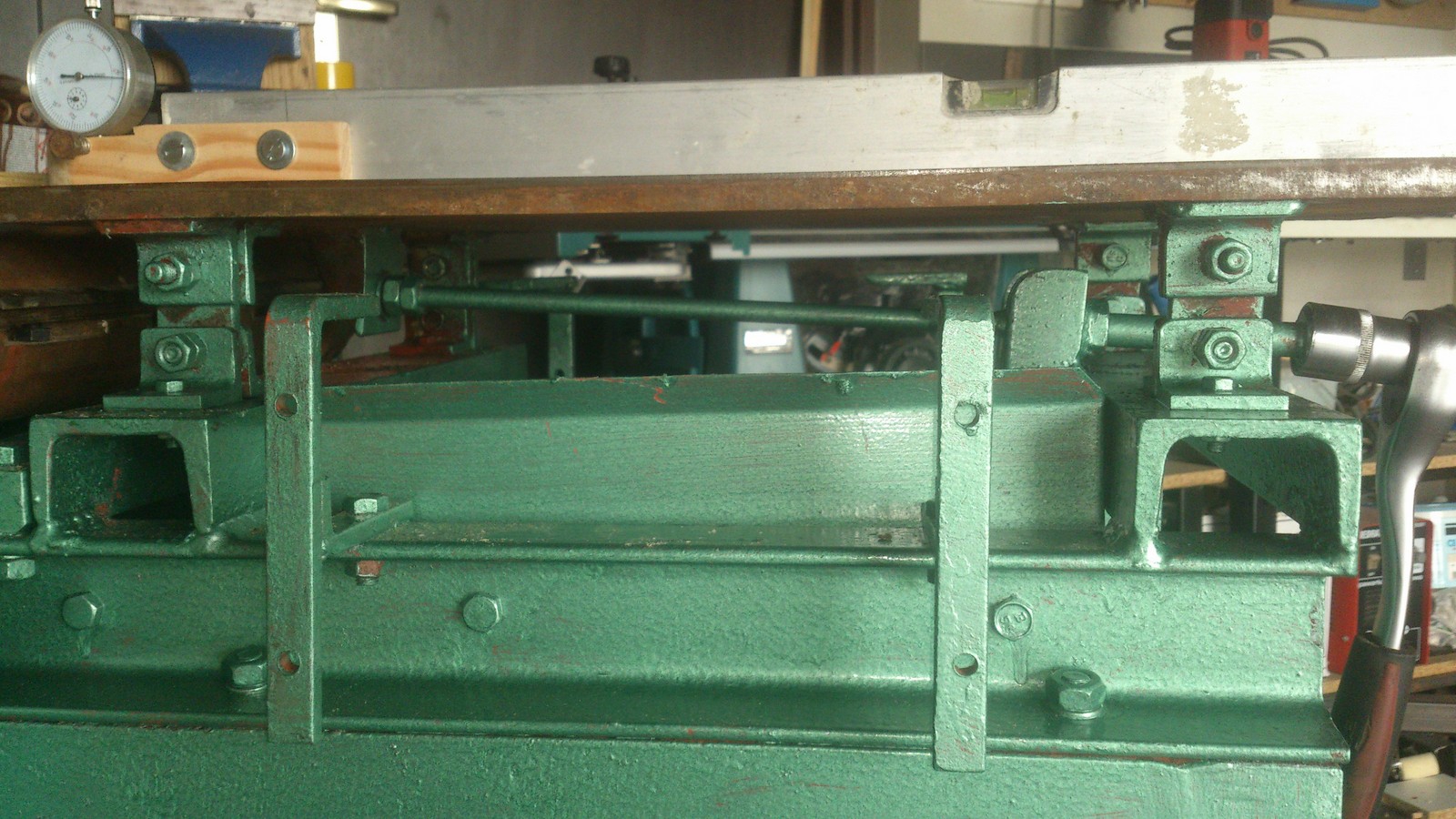

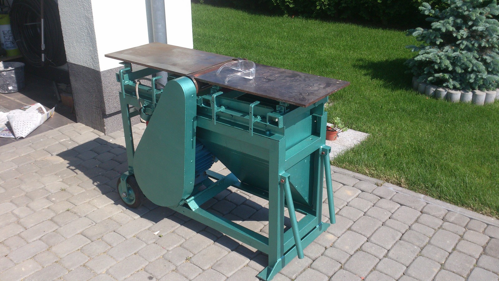

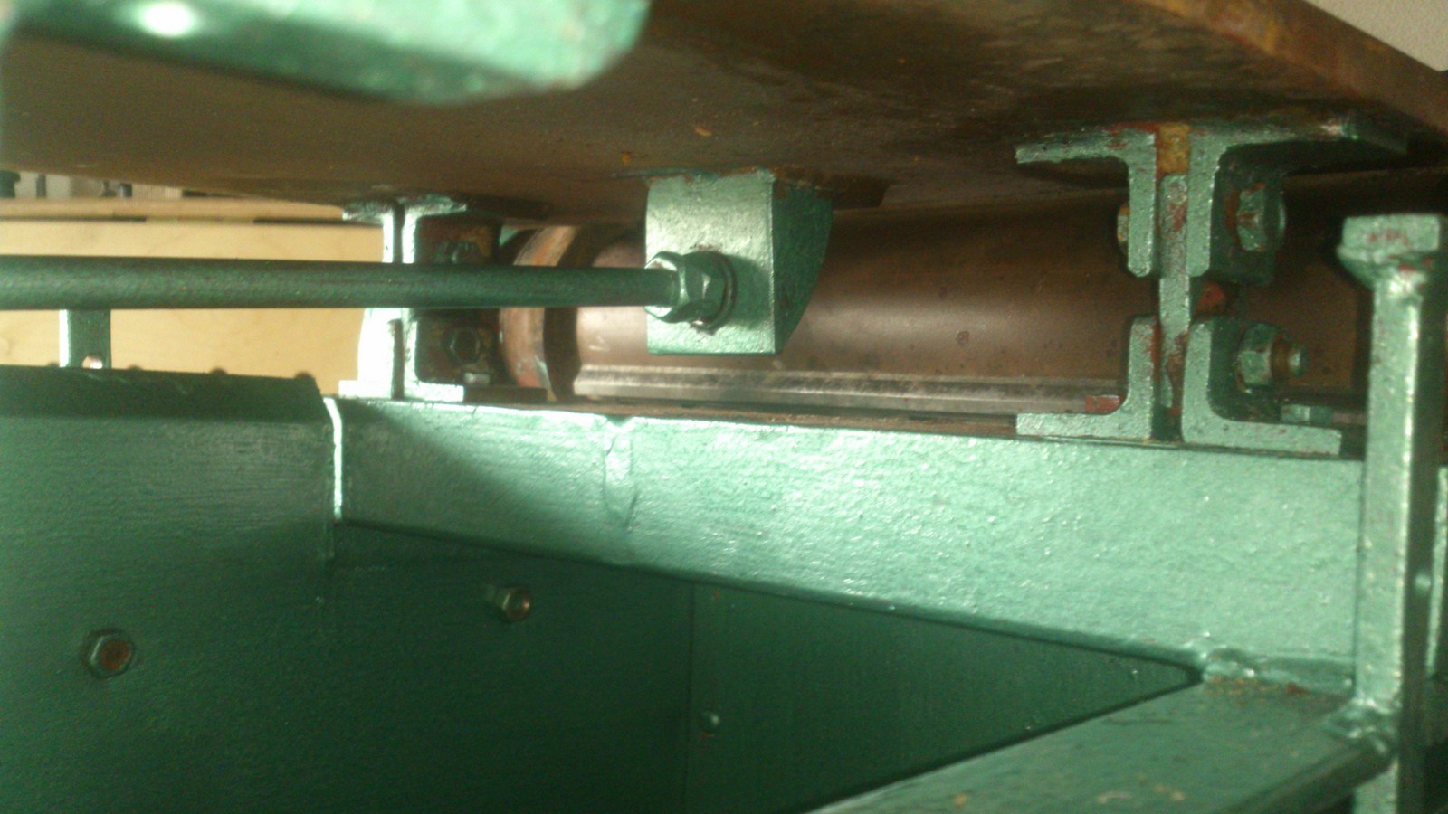

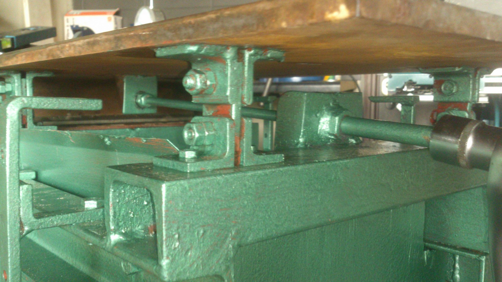

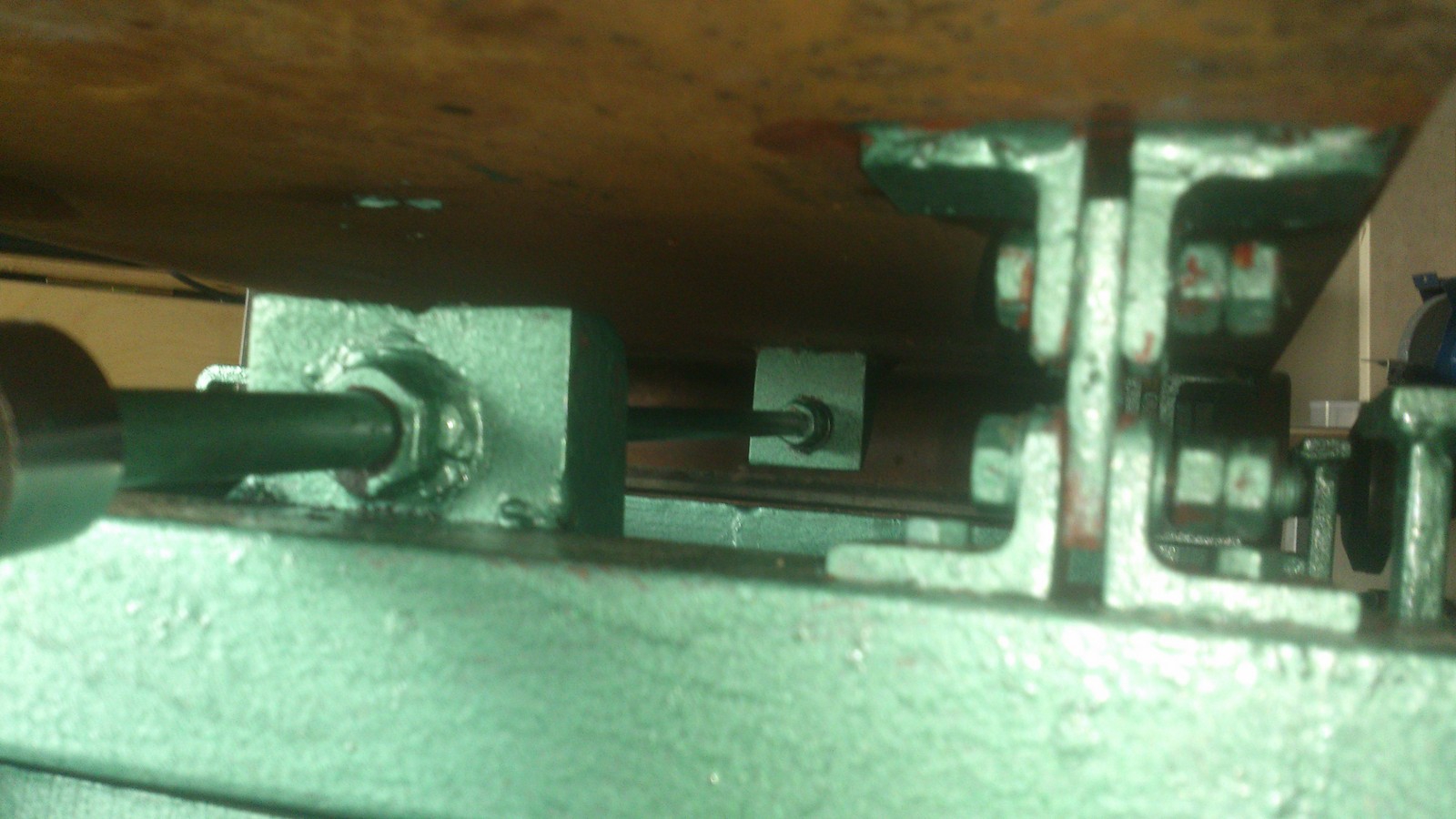

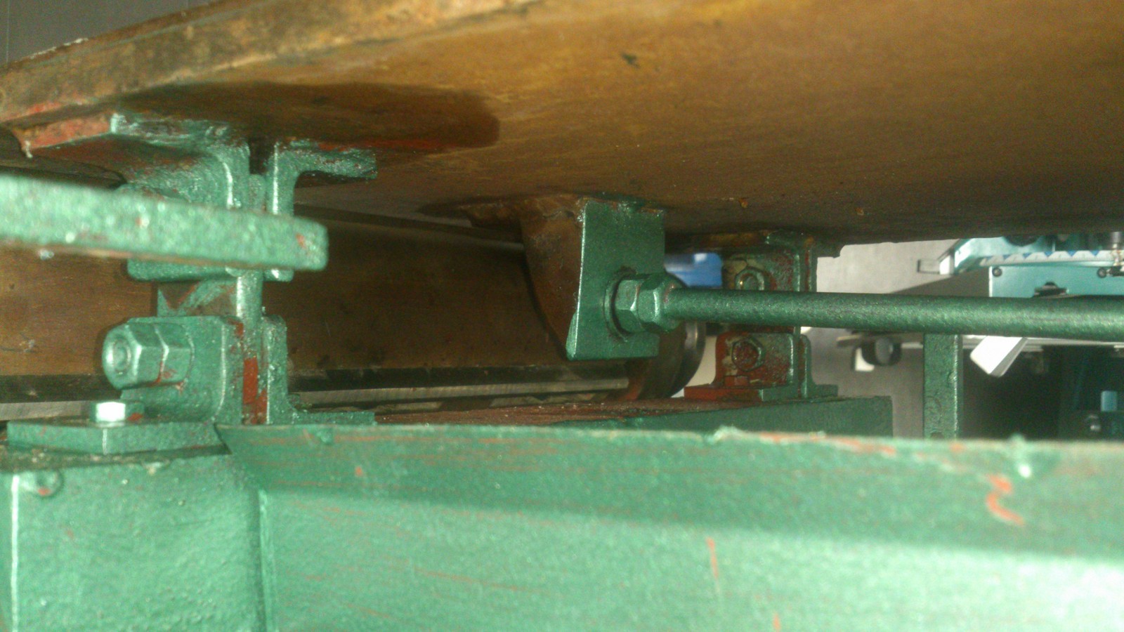

Walczę nad regulacją wyrówniarki sam, którą ostatnio nabyłem. W pierwszej kolejności zacząłem czujnikiem zegarowym sprawdzać równoległość wału do blatu podawczego. I jest lipa, bo różnice są spore. Przy ustawionym minimalnym zbiorze strugania różnica wynosi 0,4mm więc nie jest źle ale zwiększając zbiór do wartości max 5mm różnice mam 1,4mm. Pomiaru dokonuje czujnikiem przykręconym do poziomnicy, którą przesuwam po blacie podawczym po całej długości wału w jego najwyższym punkcie. Patrząc na zdjęcia ktoś ma pomysł jak to skorygować?

Ale ja nie pisze o regulacji samych nozy tylko walu. To jest samorobka i nie do konca precyzyjnie zlozona. Schrzaniony jest mechanizm opuszczania blatu podawawczego bo jak na minimum zbioru bedzie rowno strugalo szeroka deske to juz przy zbiorze np 3mm z jedenj strony zestruga duuzo wiecej materialu jak z drugiej. Nie wiem czy zrozumiale to napisalem :mrgreen:

Nie wiadomo czy te "zawiasy" pod stołem mają równy rozstaw otworów oraz czy te kątowniki są dokładnie zrobione.
Może spróbuj od strony z większym błędem przesunąć delikatnie dolne kątowniki na zewnątrz maszyny. Piszę z telefonu i nie mogę ci zaznaczyć na zdjęciu o które chodzi.

Regulacja to dobre słowo ? Musisz zrobić takie same elementy mechanizmu i równo je rozmieścić.
