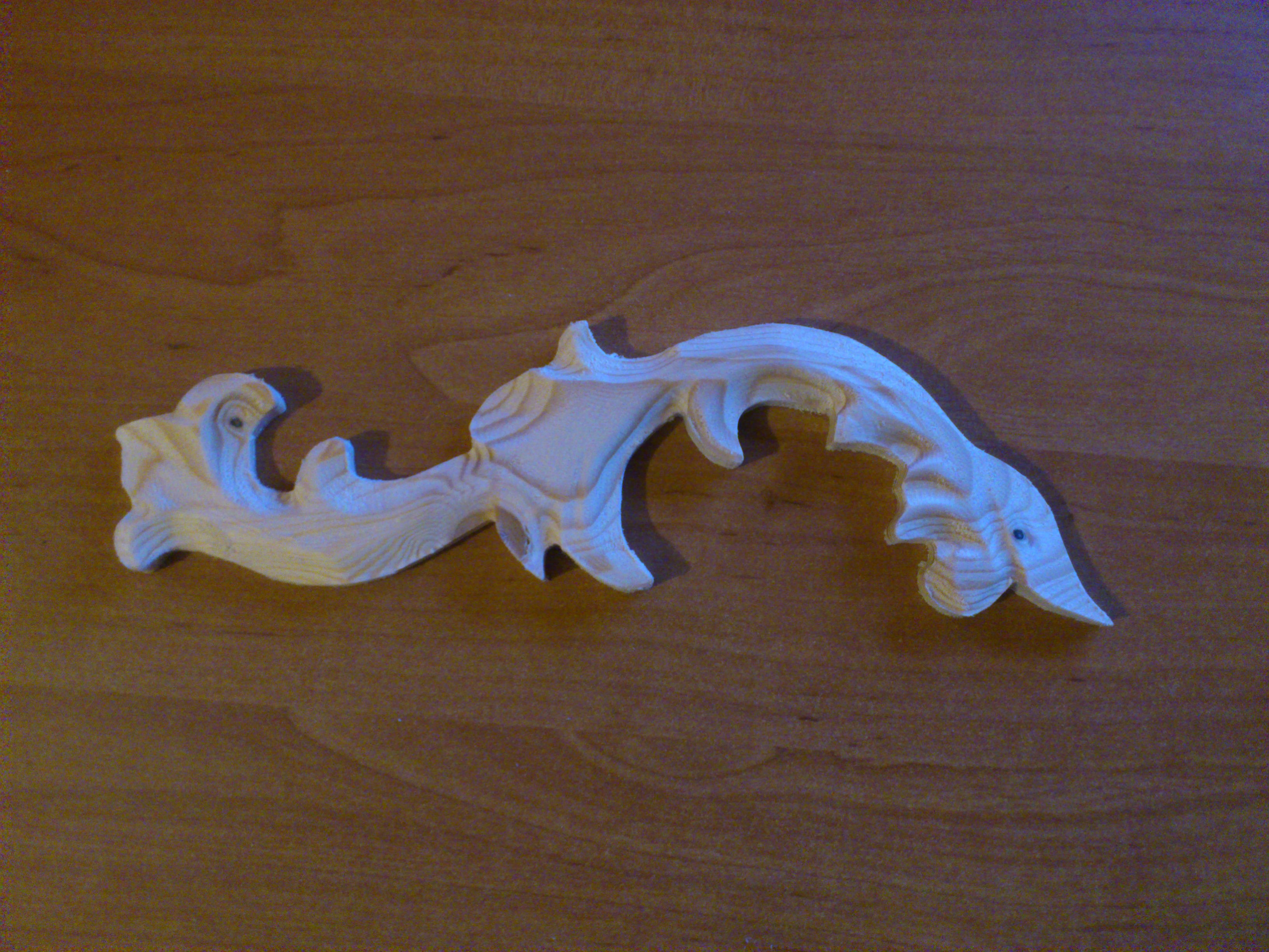

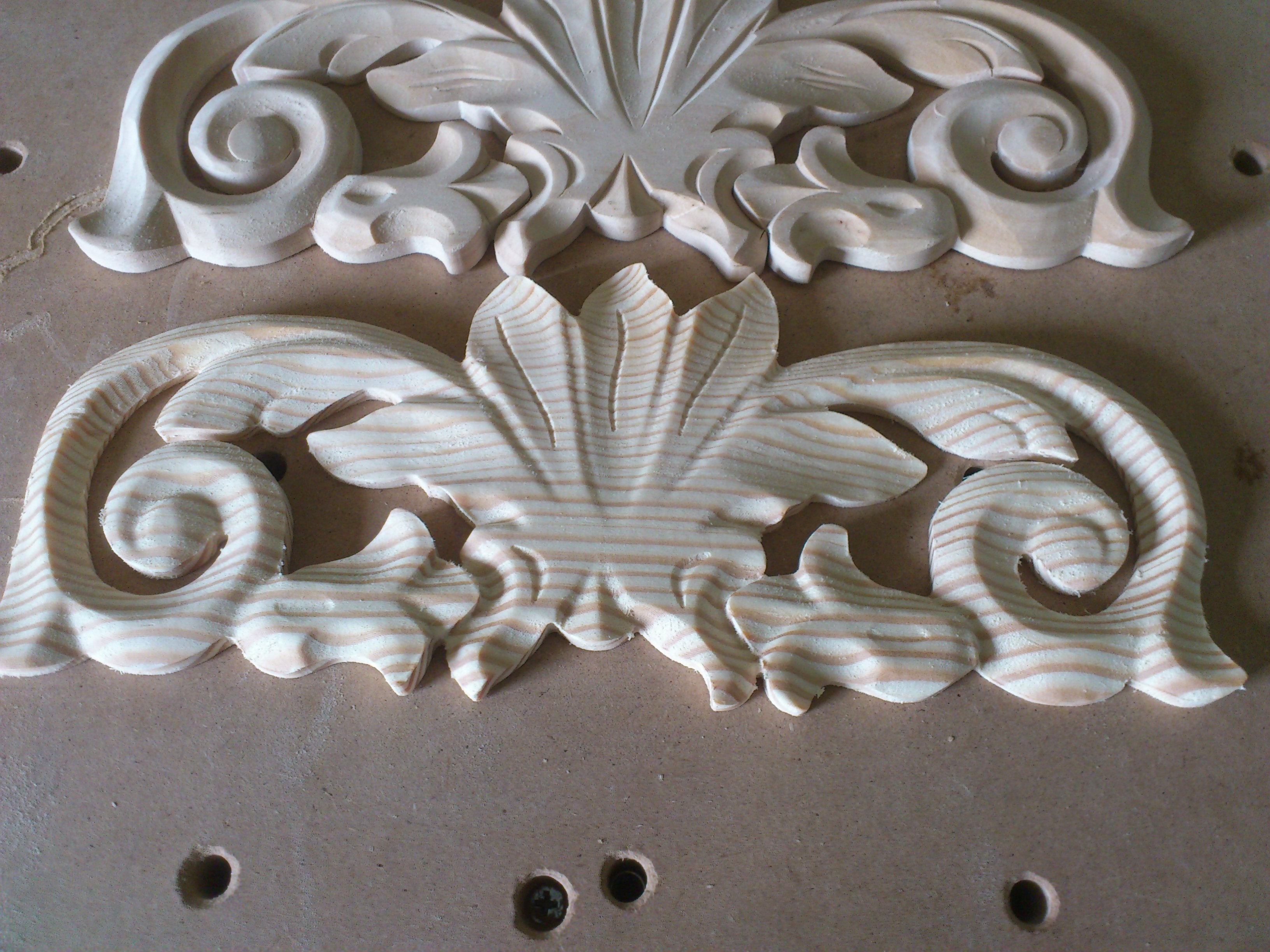

Witam wszystkich użytkowników forum.
Otworzyłem nowy temat, bo potrzebuję rady w temacie obróbki reliefu 3d. Mianowicie chodzi o czas w którym on jest obrabiany. Na zdjęciach załączam modele które obrabiam i właśnie o nie chodzi. Wiekszy ma wymiary 267mmx207mm i wysokość ok 10mm a mniejszy 226mmx70mm i wysokość 8mm. Oba wycinam w deskach sosnowych o grubości 10mm.
G-code generuję za pomocą programu Artcam a parametry obróbki są następujące:
-frez kulowy 2mm
- obróbka zgróbna: posów 25mm/sec, skok 1.8mm, warstawa skrawania 2.5mm
- obróbka wykańczająca: posów 25mm/sec, skok 0.4mm, warstwa skrawania 2,5mm.
Przy takich parametrach wychodzi to stasznie długo a co za tym idzie nie opłacalnie. Duży relief wykonuje ponad godzinę a mniejszy ok 20min
Może ktoś wie co trzeba zrobić żeby to było szybsze bo w takim wypadku raczej się to nie kalkuluje.
Zwiekszenie frezu nie da efektu bo obróbka nie bedzie dokładna więc to odpada.
Z góry dziekuję za pomoc.

Zgubny frez większy np Φ4 z dużym skokiem 80%.

Daje to tylko 8min więc szału nie ma..

Możesz podjechać posuwem przy zgrubnym np 100.

frez to wytrzyma?
[ Dodano: 2015-05-20, 23:22 ]
I czy to 4mm mam z takim posówem puścic czy 2?

Nie znam Artcama, ale generalnie we wszystkich programach camowskich rozwiązane jest to przez obróbkę resztek. Tzn najpierw jedziesz większym frezem z większym "odstępem" np przy wierszowaniu czy jakiejś innej obróbce, a później te resztki których nie mógł wybrać większy frez obrabiasz mniejszym z mniejszym odstępem, rzecz jasna idzie to wolniej, ale na ogół zostaje nie więcej jak ok. 10% roboty. Dotyczy prawie wszystkich obróbek zgrubnych i wykańczających w detalach z dużą ilością zakamarków. Takie przynajmniej są moje doświadczenia przy formach. Przy reliefach powinno być identycznie.

Proponuje dwie lub trzy zetki i jedziesz naraz kilka relifow . Pozatym frezy stozkowe kuliste które od razu beda wykonywac zgrubna a potem wykanczajaca obróbke .

Poprostu zamontowane dwa lub trzy wrzeciona ktore beda robic w tym samym czasie te same relify .Oczywiscie musi byc dopasowana wielkosc relifu jak I samej frezarki zeby jeden nie wjechal w drugi .Zobacz cnc wielowrzecionowe .
