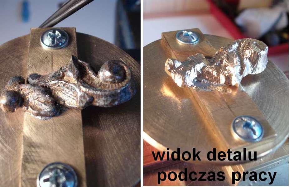

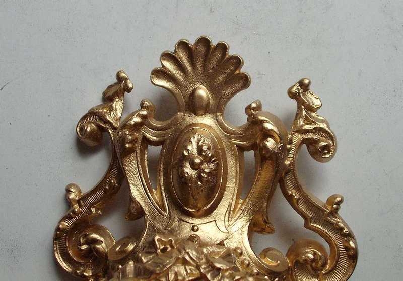

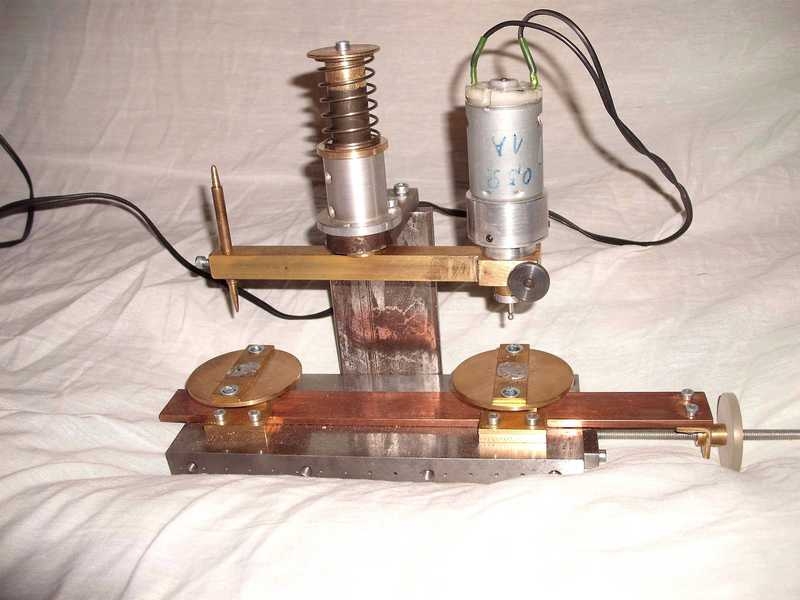

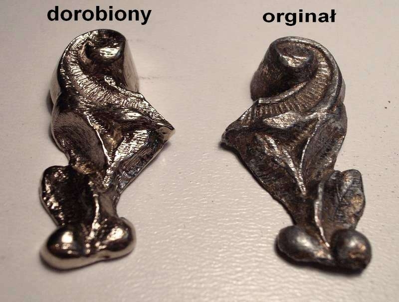

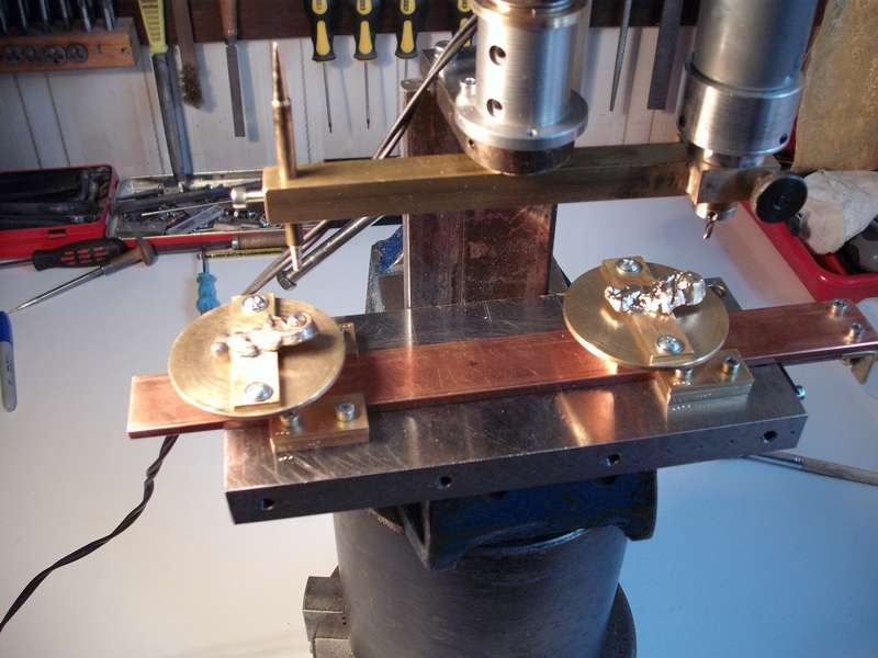

Myślę że mam dosyć proste rozwiązanie dla kolegi (artmio).
Kiedyś sam byłem w podobnej sytuacji,potrzebowałem zrobić brakujący odłamany detal do zegara kominkowego z cynku .Na wzór miałem odłamaną lewą część a potrzebowałem zrobić prawą to znaczy lustrzane odbicie, sam też szukałem po internecie prostego sposobu
i nic nie znalazłem, a jak wiemy potrzeba jest matką wynalazków to wymyśliłem sobie
taki przyrząd żeby można było go sobie zrobić w warunkach domowych z dostępem do
wiertarki stołowej i małej tokarki.
Dorabiany detal zrobiłem z mosiądzu żeby się dobrze obrabiało i lutowało cyną.
Po zrobieniu na gotowo i pomalowaniu zegara wyszło zadowalająco -jak ktoś nie wie to myśli że to oryginalna część.
Trzeba tylko ten przyrząd odpowiednio powiększyć do swoich potrzeb ,i nie musi być taki masywny jak mój, ponieważ będzie obrabiane drewno

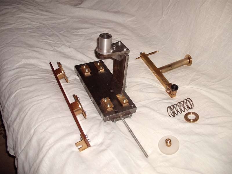

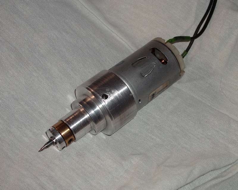

Przyrząd składa się z przesuwanych dwóch talerzyków roboczych na których zostało przymocowany z lewej oryginalny detal, a z prawej z grubsza obrobiony i z naddatkiem
kawałek mosiądzu. Silnik zastosowałem od starej wkrętarki na 12 V. tylko musiałem
zrobić dodatkowe lepsze łożyskowanie.
W tym przyrządzie warunek jest taki że odległość osi wodzika od osi freza i jednego detalu od drugiego musi być taka sama (w moim przypadku to- 150 mm-)
Sprężyna którą widać na zdięciu służy tylko poto żeby ta część ruchoma przesuwana i
opuszczana ręcznie nie opadała sama w dół .
Podczas pracy trzeba lewą ręka trzymać wodzik a prawą ręką trzymać za silnik i przesuwać
go po osi obrotu tej części ruchomej i co chwilę przesuwać pokrętłem część przesuwną
o mniej więcej 0,25 mm.
Teoretycznie jakby do tego przyrządu zamontować jakieś silniki krokowe z przekładniami
i sterownikiem to może wyszła by kopiarka CNC ,ale do jednej sztuki jak w moim
wypadku to było nieopłacalne.
Myślę że może kiedyś komuś przyda się to rozwiązanie,i załączam kilka Fotek.
