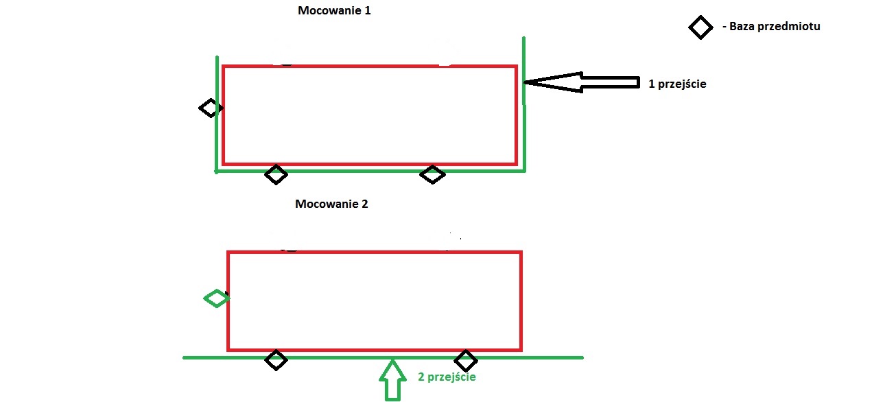

Jak to mówia włosi- "formattazione".
Musisz tak zaprojektowac obrobke, aby była z formatowaniem i nie interesuje cie wtedy błędy wykonania przedmiotu wstępnie obrobionego.
Przykład obróbki poniżej.
Aby nie było błędów na Y to musisz dokładniej obrobic przedmiot przed założeniem na CNc lub jesli masz możliwość to w 2 obróbce zmienic bazę z dołu na górę.
Jesli pracujesz na przyssawkach to obrabiasz od razu całośc z wstępnym formatowaniem.

Dzieki za odzew tommur
tym bardziej smiesznie ,ze pisze z Wloch a Szczecin to moje rodzime miasto
Mowiac kolokwialnie - chodzilo i o obrobke gory i spodu materialu po przerzuceniu w ktorejs z osi - najchetniej rotacje na osi X - wiec w Y nastepuje zamiana stron.
...ale twoja odpowiedz przekonala mnie bardzij do wczesniejszego pomyslu jakim bylo umieszczenie materialu na bazie z metalowymi pinami lub szynami,
ktore beda wykorzystane do ustalenia pozycji po przerzuceniu materialu.
Rowki lub otwory na te piny, wykonalbym przy obrobce gory nr.1 - dzieki czemu po przerzuceniu mam juz ustalona baze zero
Zastanawialem sie tylko *jestem samoukiem) jak ten problem rozwiazuja studenci i profesjonalisci.

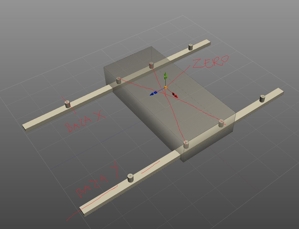

Hello
Sorki ,ze tak dlugo,ale mialem "kociol"
Zderzakow nie mam
Wymyslilem cos takiego - mam nadzieje ze ma sens i zadziala.
Te stalowe szyny juz zamowilem na probe.
One zpozycjonuja mi material w Y, a kolki w nich (otwory co 1cm) zpozycjonuja mi material w drugiej obrobce.
Wiec do kazdej obrobki nr.1 (z gory) dodam kolkowanie i po przewroceniu odwrotnie - kolki zpozycjonuja mi material idealnie w centrum zero.
Dobrze?

Tak robi firma koło mnie - obrabiają wielkie płyty z PEHD - wycinają wycinają elementy które mają z obydwu stron zaokrąglone krawędzie, a wiec 2 frezy używają oraz wchodzi obróbka dwustronna + idealne pasowanie góra dół.
Frezując awers robią po każdym boku 4 otwory fi 15 - na wylot płyty i zagłębiającą sie w podkładkę z mdfu.
Po obróceniu pręcikami fi15 ustalają sobie zbierzność i jadą dalej - wychodzi im idealnie. Materiał mocują podciśnieniowo - przed obróceniem oklejają taśmą całą stronę i dopiero obracają.
