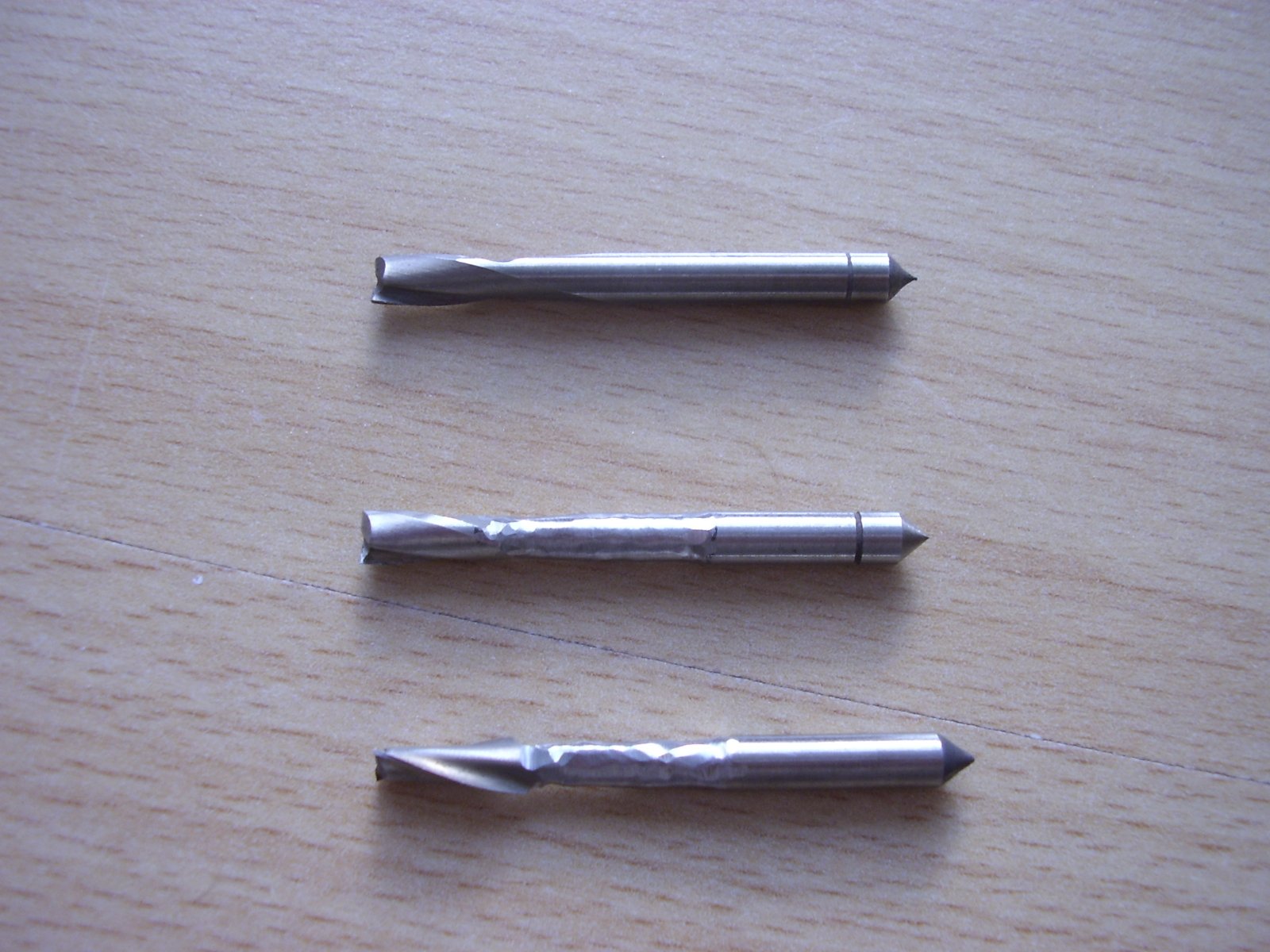

Czym chłodzić frezik hss podczas obróbki drewna. Niestety jak atakuje twarde drewno to mimo niskiej prędkości obrotowej - kress 1 - 9tysięcy i posuwu rzędu 1 m/min frezik mi się przykapca, ale gorzej jest z drewnem bo ono robi się czarne na krawędzi.
Jak to wyeliminować? Frez to jeszcze obejdzie, ale gorzej że detal się przysmaża.

Właśnie sobie uzmysłoiłem, że to kopci się w dwóch ostatnich przejściach frezu na pełnej grubości, tak że frez wchodzi już głęboko w ostatnich przejściach a góra elementu trze już o tą część freza gdzie nie ma ostrza- tj. prowadzącą.
Chyba będę musiał trochę te freziki zmodyfikować szlifierką bo nie mają odsadzenia między chwytem a ostrzem.

Profesjonalnie zmodyfikowany hss fi 4 do cięcia do głębokości 20 mm tak aby mi się detal nie przypalał z częścią prowadzącą - przy pomocy szlifierki :mrgreen:
Zobaczymy czy odniesie skutek czy się ukręci. Na zdjęciu pierwszy frez jest orginał bez podcięcia.

Testy przeprowadzone. Te frezy tanie hss to gówna - nigdy więcej leżaków magazynowych. Loteria - jeden tnie aż miło, drugi w pierwszym elemencie się fajci. Ostrość chyba przypadkowa.
Jeśli chodzi o zrobione podcięcie to jak najbardziej skuteczne.
Kończę z wycinaniem na wskroś w grubym twardym drewnie, bo już mnie to wnerwia, fakt mnóstwo się nauczyłem, ale robota idzie marnie. Pora na reliefy.
