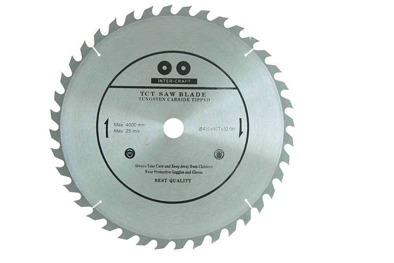

zakupiłem tarczę widiową do cięcia drewna 400mm made in ping-pong i mam problem z rozszyfrowaniem jakie są maksymalne obroty dla tej tarczy.
Tzn. są podane obroty max - 4000 obr/min oraz uwaga - prędkość maksymalna - Vmax 25 m/s. Co to jest za prędkość? Bo mi wychodzi, że prędkość liniowa tarczy o średnicy 400mm przy 4000 obr/min wynosi około 83 m/s.
Czy ktoś wie jaką prędkość podaje producent na tarczy? Z czego ją obliczył?
Wstawiam zdjęcie tarczy.

jest to prędkość cięcia na jeden ząb tarczy.

piła ma 40 zębów to jaka jest prędkość cięcia na 40 zębów ? :mrgreen:
Dane na pile są jakieś lipne. Sądzę że te 4000 obr jest bezpieczne. Gdyby się sugerować prędkością liniową jednego zęba to by było ze 1200 obr czyli raczej nie

A to 25 m/s to czasami nie jest prędkość obwodowa, a te 4000 min to nie wiem czy to są obroty, bo byłoby wtedy 4000 -1, a 4000 min to chyba będzie posuw w mm/min.

25m/s to prędkość obwodowa - jednego czy 20 zębów obojętnie bo żaden innego nie wyprzedzi
gdyby było 4000 mm/min to = 4 m/min = 0.066m/s czyli za wolne było by to cięcie
dystrybutor sobie źle wymyślił co nadrukować i tyle ( w końcu jest tylko handlarzem )

mam taką małą piłkę i aż polazłem do piwnicy zobaczyć .
średnia jest 160mm i max obrotów to 8000 rpm .
prędkość obwodowa wychodzi - około 67 m/sek .
tak więc chyba wszystko się zgadza ( mniej - więcej ) .
dawaj 4000 rpm i będzie ok .
przy cięciu obroty trochę spadną jednak .
