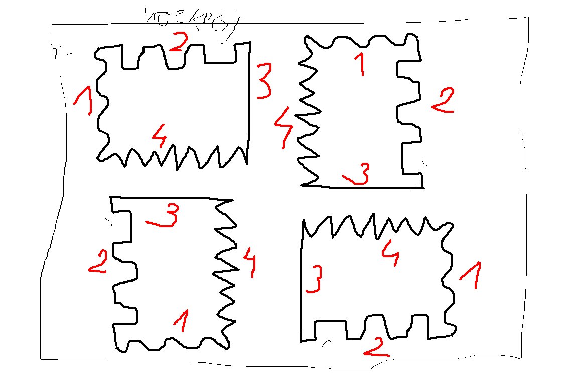

Mam pytanie odnośnie jakości cięcia i związaną z tym powierzchni.
Materiał cięty - twarde meranti.
Program cięcia wygenerowany z rysunku dxf przez mach2 z krzywych.
Element cięty - dwa detale różnie ustawione względem siebie tak aby zminimalizować odpad.
Objaw jest następujący, na każdym z dwóch detali choć ustawione są w rozkroju całkowicie odmiennie - dlatego właśnie obstawiam że to zależy od wygenerowanego programu - na obwodzie tych elementów wycinanych - te same powierzchnie za każdym razem są w różnym stanie, ale zawsze tak samo. To znaczy, część ciętych powierzchni jest idealnie ładna, część jest lekko ślizga, część porowata i chropowata a część zupełnie szorstka.
Efekt jest na każdym wykonywanym detalu taki sam, niezależnie, który to jest detal w mocowaniu i rozkroju. Zawsze powierzchnie elementu te same finalnie tak samo wyglądają - lekko może tylko w zależności od ostrości freza.
Dlatego moje pytanie, jak sobie z tym radzić? Ścieżka cięcia została wygenerowana z krzzywych obrazka w mach 2. Acha nie ma to znaczenia z chwilowym obciążeniem freza bo są tam ścieżki po 1 mm zagłębienia, po 2 mm zagłębienia, śieżki z obciążeniem 100 % powierzchni freza oraz ścieżki 50 % powierzchni freza. Zawsze efekt jest taki sam, na każdym tym samym detalu tylko inaczej ustawionym.

Nie nie, pisałem właśnie że to jest niezależne od kierunku.
Zrobię schemacik to wyjaśni sprawę.
Zakłóżmy że mamy 4 elementy o powierzchniach o 4 powerzchniach, każdy składa się z jakiejś krzywej. Na rozkroju są one obrócone niezależnie względem materiału. Oczywiście te narysowane powierzchnie są w wielkim uproszczeniu - chodzi o pewne powierzchnie wykonywanego elementu, który wygląda inaczej ale cały utworzony jest z lini krzywych - lub cały jest jedną krzywą.
Kierunek frezowania - cięcie po obwodzie w lewo.
Wracając do przykładu. Po wyfrezowaniu tych 4 elementów, wszystkie powierzchnie 1 będą np. gładkie, wszystkie 2 będą przypalone, 3 będą np. poszarpane, a powierchnie 4 będą pod palcem ząbkowane.
maciek

Przecież oprócz kierunku słojów masz też kierunek skrawania względem słojów. Przeciwległe boki prostokątów, np 2 i 4 są skrawane współbieżenie i przeciwbieżnie, czyli "pod włos" i z włosem. Z "włosem" będziesz miał "gładzenie" powierzchni. pod włos "wyrywanie". Stąd różnice w jakości obróbki.
Druga sprawa to tępy lub niedostosowany frez i za duża prędkość obrotowa wrzeciona w stosunku do posuwu (przypalanie krawędzi).
Być może będziesz musiał zastosować obróbkę, w której jedne krawędzie trzeba obrabiać wolniej, niż inne - żeby całość wyglądała podobnie.

No to lipa, a miało być tak prosto
Myślałem że budowa CNC to najtrudniejsza sprawa - haha, ale teraz widzę że jest odwrotnie. Nauczyć się techniki frezowania jest trudniej niż zmajstrować CNC.
Rozumiem że do drewna frezy hss to raczej muszę zastąpić frezami z węglików?
maciej
[ Dodano: 2011-08-03, 08:26 ]
Narazie kończę wycinanki, zobaczę jak będą wychodziły reliefy.
Z tymi powierzchniami radzę sobie tak, że staram się tak dobrać parametry aby wyeliminować przypiekanie powierzchni, później minipapierek na bębęnku na dremelka i objazd na około i jest cacy. najbardziej mnie tylko irytują te włoski powstające na samej górnej powierzchi, które muszę usuwać ręcznie papierkiem. Czy to normalne dla drewna?
maciek
maciej

Jakbys spróbowal wyciac kólko ze sklejki uzywanym frezem to bys zobaczyl jaki "misio" sie z tego robi:-)
Co druga warstwa skleiki jest z wlosem a co druga pod wlos.
Nowym frezem o wiele lepiej.
Jak sie drewno czyms mokrym pózniej posmaruje to i tak wszystkie wlosy deba staja.
Tak czy inaczej bez papieru sciernego sie raczej nie obedzie.
Mozesz spróbowac uzywanym frezem wyfrezowac ksztalt, zostawiajac pare dziesiatych milimetra a reszte nowym frezem.

Wiem wiem, że włoski stają. Zawsze tak wykańczam przed lakierowaniem. Popierek, zwilżenie, włoski papierek, znów zwilżenie, i drobniejszy papierek. Stolarz mnie nauczył
Sprawę cięcia i przypalania frezika opanowałem wkońcu dziś. Nie wiedziałem, że taki opór stawiają pozostawione wióry w rowku cięcia. Do głębokości cięcia 10 mm to człowiek jest je w stanie wydmuchać (mówię o wycinance) ale jadąc głębiej to te siedzące wióry powodują największe nagrzewanie się frezuna i przypalanie. Co prawda nie miałem przygotowanego programu i strzelałem z pauzy w machu. Ale w głębokości cięcia frezem 6 mm palcowym, powyżej 10 mm(docelowo moja wycinanka ma 20 mm), zatrzymywanie co ścieżkę i ręczne wybranie wiórów z rowka imbusikiem i wydmuchanie, spowodowało że nagle po całej operacji frez jest czysty nieprzypieczony a jakość powierzchni znacząco lepsza
