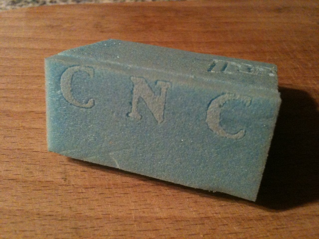

Z 5 lat temu pod nadzorem znajomego starego stolarza zrobilem takie laczenie a teraz zachcialo mi sie odswierzyc próby. Moze niedlugo bede chcial zrobic takie laczenie 1 metrowej dlugosci.
Patrzylem na te maszynki z gotowymi szablonami ale na nich jakos nie widze mozliwosci przedluzenia szablonu.
Chodzi mi o te szablony co za jednym razem robia laczenie dwóch desek, troche przesunietych od siebie i zaokraglonych( chyba o polowe jednego ogonka).
Wydaje mi sie ze maja straszne ograniczenia. Starczy wysokosc freza we frezarce górnowrzecionowej troche glebiej ustawic i juz szablon/laczenie nie pasuje.

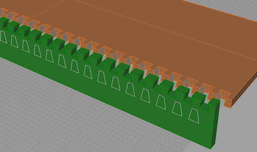

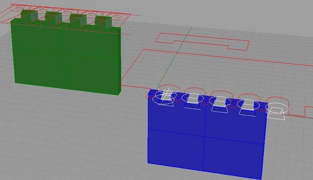

Zeby zobaczyc jak to wyglada, narysowalem to w CADzie, dopasowujac szablon do pierscienia kopiujacego który mam fo frezarki, ale nie stety jest za duzy do zrobienia drugiej polowy szablonu. Chcialbym taki 1m zrobic.
Próbowalem recznie dlutem w sklejce 18mm - nie za dobry wynik. Z tego co widze to pilka trudno mi pod odpowiednim katem trafic.
Najlepiej wyszlo polowa frezarka górnowrzecionowa a druga polowa recznie.
Pile tez zmienilem na taka wzmocniona na grzbiecie i jest o wiele lepiej.
Ale dzisiej sie bawilem w styrodurze na mojej edukacyjnej cnc, bo czytalem o tych maszynach Leigh i ktos gdzies wspomnial o laczeniu literkami, wiec spróbowalem. Styrodur gubosci 10mm. Fajnie wyszlo, tylko ze mój cad/cam troche nie lubi wycinac na kancie materialu, albo cos z nim nie tak i troche musialem go oszukac.
Jednak z dlutem i mlotkiem przyjemniej sie czas spedza, mozna sie troche wyzyc :-)
Wiecie moze ile offsetu powinno byc pomiedzy laczeniami?
Bo drewno sie dziwnie zachowuje. Jak wywierce np 6mm otwór, to nie moge tego samego wiertla w niego wsadzic.
