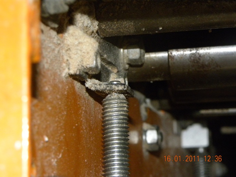

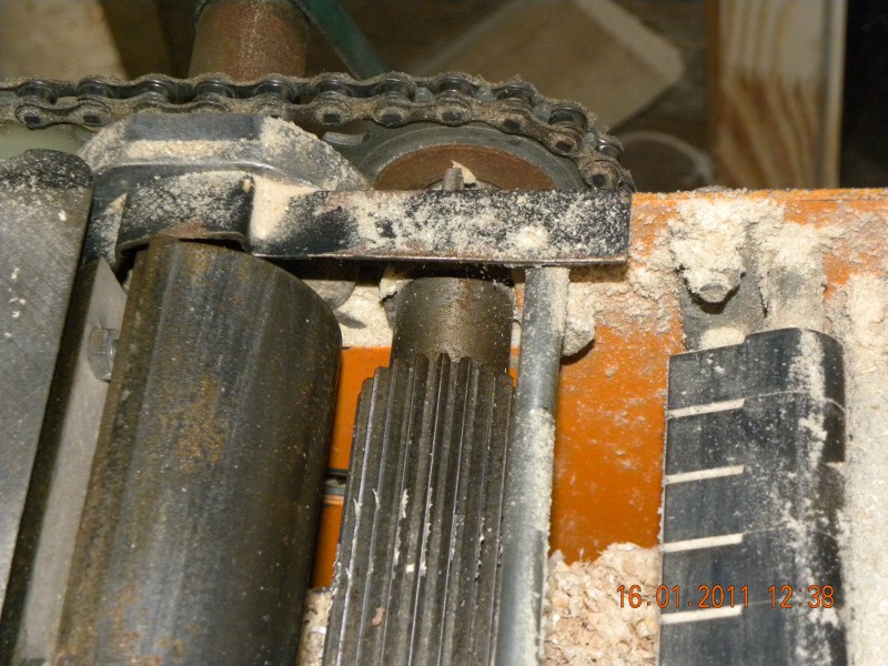

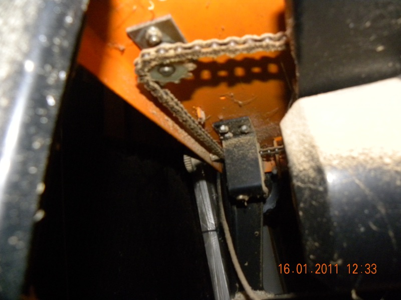

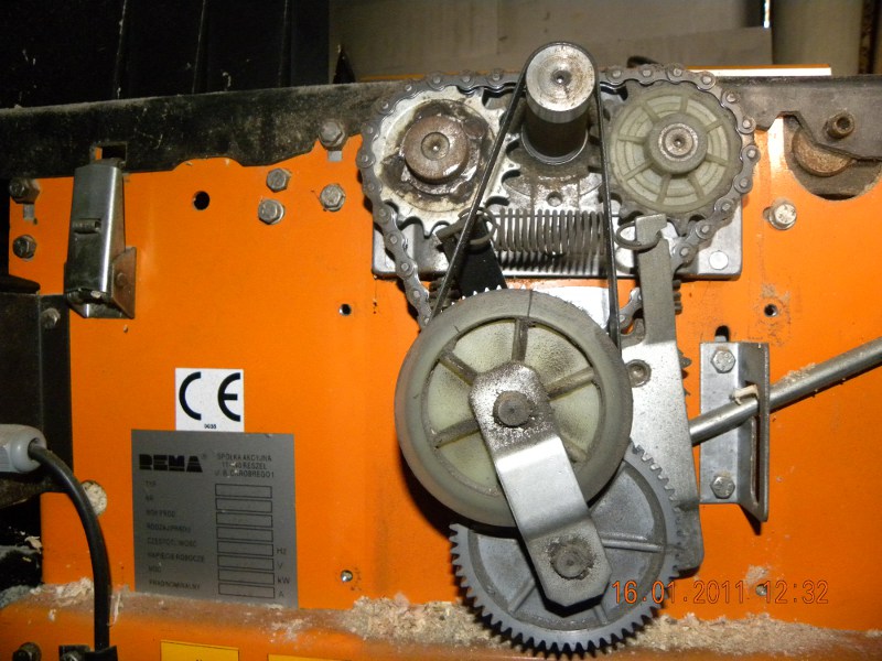

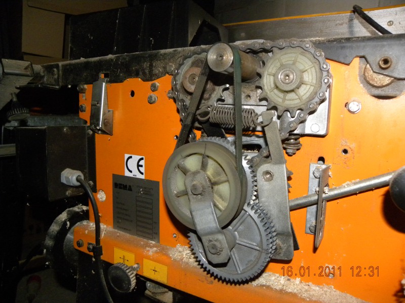

Witam w mojej strugarce wygląda to tak
tą dźwignią napina się pasek
jak widać jedną zębatkę trzeba było wymienić bo oryginały są plastikowe

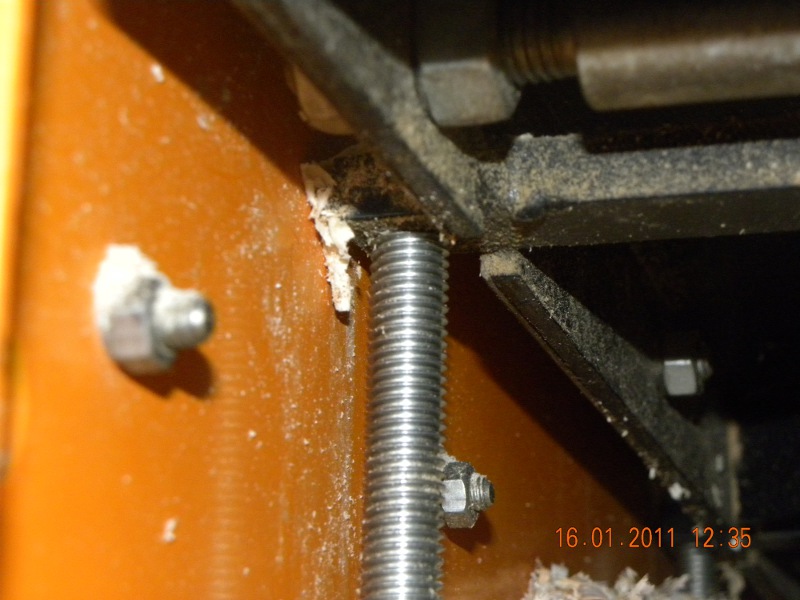

podnoszenie stołu
stół od spodu
sposób podparcia śrub (tylko dwie są podparte u góry)

Jak widzę zastosowane są śruby metryczne (tak więc zmieniam moje trapezy na M24 kl. 8,8 i wyjdzie 200zł taniej;). Nie widzę przeszkód by od góry podeprzeć wszystkie 4 śruby (trzeba tylko dokładnie zgrać osie), co do przełożenia napędu to chyba taniej i prościej wyjdzie zastosować motoreduktor zamiast budować przekładnię.
do Adama czy blat opiera się wyłącznie na śrubach? (i jaki jest ich rozmiar) czy zastosowane jest jeszcze jakieś dodatkowe prowadzenie?
