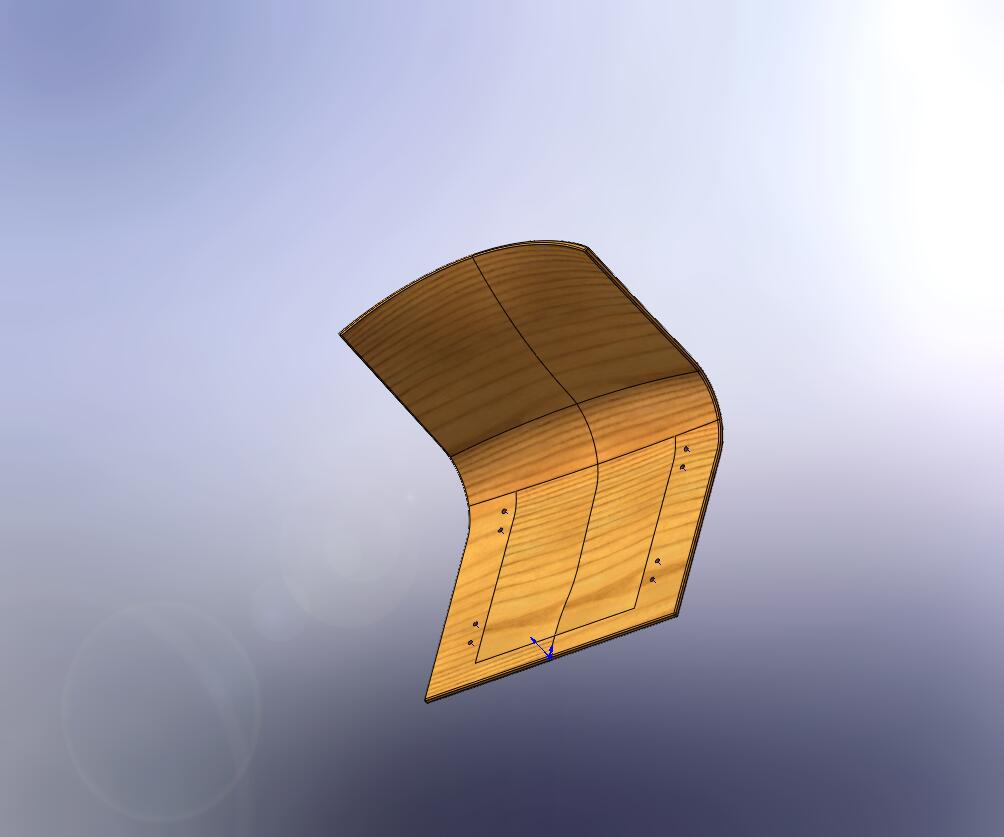

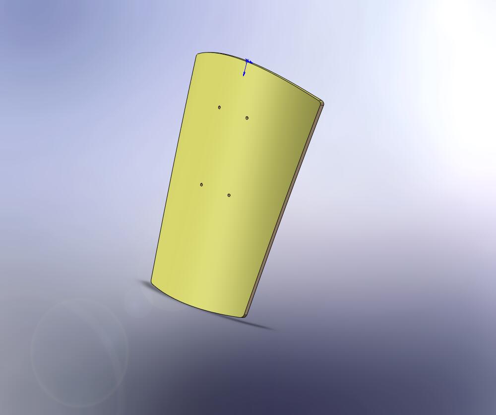

Będą to sklejki typu kubełek, siedzisko , oparcie grupość takich sklejek waha się w granicach 5-12mm. Otwory w zależności od t-nut ale przeważnie to 8mm.
W załączniku zrzuty z solida. Sklejki będą mocowane podciśnieniowo na kopytach. Wypraska będzie cięta frazem na zadany kształt i wiecone przelotowo ( pod t-nut, naktętki kłowe) Co do frezowania profilowego będzie ono wykonywane zgrubnie, sklejka i tak później będzie poddana przeszlifowaniu w celu usunięcia drzazg itp. Taka sklejka idzie pod tapicerkę więć nie jest wymagana szczególna jakość. Max wymiary dla narzędzi fi 200mm , L= 250 mm

na codzien obrabiam tylko sklejke, i to w duzych ilosciachDo sklejki zastosowalbym diament.
HM dlugo nie pochodzi ze względu na twardy klej mocznikowy
i zanieczyszczenia piachem.
a uzywam tylko HSS i plytki HM i jakos nie narzekam
co do firm to sa rozne zdania ale fakt jest taki ze w Polsce FABA "rzadzi"
chodz szczerze mowiac wole drozsze(fakt) frezy niemieckie i holenderskie - dluzsza zywotnosc

- do obróbki sklejki najlepiej stosować DIAmenty Leuco specjalne przeznaczone do takich wyrobów; ale jeżeli robisz pod siedziska to proponuje frezy spiralne włoskiej marki Nordutensili musisz się zapytać u nich o takiego producenta, które mają firmy Kadimex, ITA, N-POL, AKE (te dwie środkowe firmy nie wiem czy jeszcze mają w swojej ofercie) Jest to najlepsza marka frezów spiralnych na świecie, najdłużej wytrzymują jeżeli chodzi o metry, jeżeliu chcesz się bawić i wymieniać to polecam również płytki wymienne;P
osobiście wolałem DIA obrabiać;D
-wiertła jak najbardziej HSS
-mdf - płytki wymienne bądź DIA ale z większą ilością płytek na obwodzie (TURBO) aby Ci śladu nie zostawiały...
