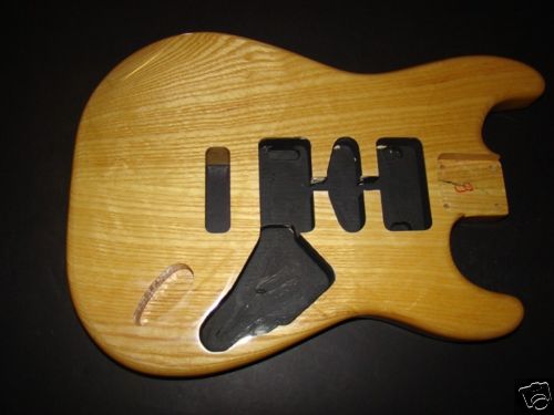

poszukuję osoby/firmy w okolicach Warszawy, która mogłaby wykonać korpus gitary elektrycznej.
zbliżone wymiary 350x450x45 mm.
Posiadam drewno, plany w formacie dwg i dxf.
Początkowo potrzebne mi są 3 korpusy, ale w planach jest produkcja w większym nakładzie.
przykładowo:
wood carver
Posty: 1243
Lokalizacja: okolice Krakowa
Post napisał: wood carver » 05 lip 2009, 13:08
Z jakiego drewna będzie ten korpus? ten wygląda na jesion...

Post napisał: maniutekc » 05 lip 2009, 15:20
w grę wchodzą: jesion, mahoń, sapeli, bubinga.
Wszystko rozbija się o dostępność surowca, jego jakość i wilgotność.

Post napisał: pukury » 05 lip 2009, 15:57
witam.
jak zwal - tak zwal .
jakosc ocenisz ' na oko ' - z wilgotnoscia troche gorzej .
robilismy doswiadczenia z suszeniem drewna w podcisnieniu .
nie tak wielki kawalek jawora - mial 4 lata na strychu - oddal prawie 50g wody .
lepiej nie dawac wiary zapewnieniom ze - to panie suche ! ma 10 lat .
prawda wyglada tak ze trzeba kupic pare fosztow - porozcinac ( z grubsza ) i niech sobie w pracowni leza .
tak robilismy z matarialem na instrumenty ( gryfy - szczegolnie ) .
pozdrawiam .

Post napisał: darecky » 05 lip 2009, 20:37
drzewo zawsze odda wode, nwet probkowane o najizszej zawartosci wilgoci. Spotkalem najnizsze do1,5% ale w podcisnieniu wyjdzie tyle wody ze mozna bylo by sie napic. Dostepne mierniki wilgotnosci drewna nie dokonuja pomiaru nasaczenia wlokien a nie ilosci wody tad pewne przeklamania w interpretacji. Nabardziej zblizone pomiary daje drzewiec iglasty. lisciaste a szczegolnie egzotyczne z rodziny tonujacych (muzycznie) sa trudne do okreslenia zeczywistej ilosci wody. Drzewo za mokre zle sie obrabia, za suche traci wlasciwosci rezonansu. Ogolnie takie jak jesion, klon, grab, czeresnia, olcha spokojnie mozna obrobic juz przy 6-9%. Jesli ma byc klejone to dobrze odlozyc w cieple miejsce przygotowane elementy do sklejenia na jakies 2 tyg, zwlaszcza jesli ma byc klejony gryf. pozdrawiam
