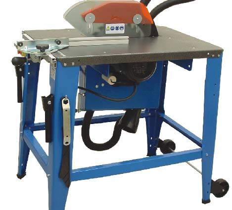

Przymiarzam się do produkcji opakowań ze sklejki z wsuwaną przykrywką. Sama produkcja ma charakter sezonowy, dwa - trzy miesiące w roku. Ilość kilkaset szt. i to nie wiem, to dość uboczna część działalności, w tym roku głównie chcę poeksperymentować.
Co do piły podsyłam zdjęcie. Ta moja ma kilkanaście już lat jest takiej samej konstrukcji, jest fabryczna, z tym że jest tylko stół, bez tej listwy po której można prowadzić materiał, dla mnie do cięcia sklejki z arkusza 1,5 x 0,75m jest niewygodna siłą rzeczy. Może taką listwę przymocować? wolałabym jednak coś takiego kupić, ponieważ wszystko opiera się na wymiarach więc chciałabym coś ze skalą.

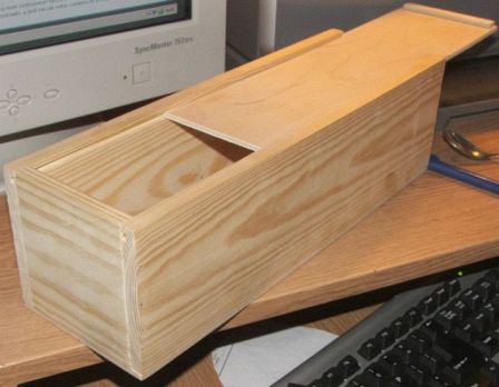

zdjęcie pudełka
Post napisał: ella196 » 14 wrz 2008, 19:24
Przykładowe zdjęcie pudełka i wielkości rowka w ściance.

Na moje oko, to pudełko jest z litego drewna, a nie ze sklejki, ze sklejki jest tylko przykrywka. Rowek jest przelotowy, co upraszcza sprawę. Proponuję nacinać rowek frezem tarczowym lub piłą tarczową o odp. grubości, przy przykładnicy. Będzie szybciej i prościej niż frezem palcowym. Resztę ciąć w pakietach zabezpieczonych od strony "lewej" np. twardą pilśnią, co da ładne krawędzie, inaczej sklejka łatwo się zadziera w warstwach poprzecznych. Po cięciu pakiet można dod. wyrównać na heblarce lub (gorsza wersja) na szlifierce taśmowej.
