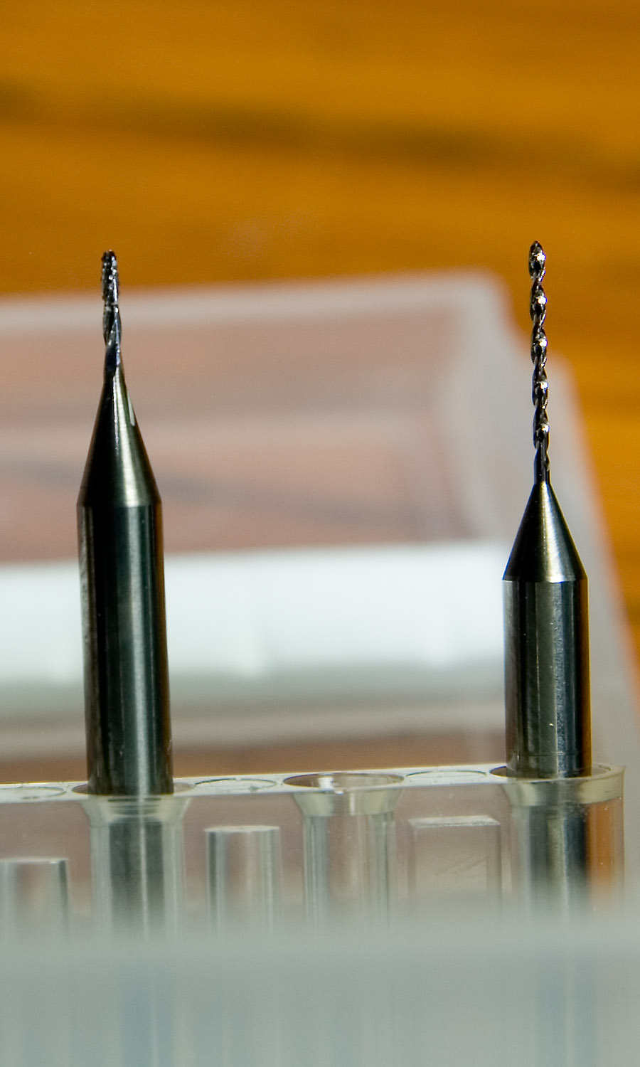

masz stół do frezarki, nad nią wrzeciona, na stole element, zjeżdża wiertło, wierci otworki, niestety krzywo....zmieniam wiertło na frez i frezuja element, bez zmiany ustawienia ani trzymania elementu, tak jak na zdjęciu który wysłałem....widzisz to ? :)

Post napisał: tommur » 03 kwie 2014, 17:25
Miałes link w 1 poście
https://www.cnc.info.pl/topics17/ssprze ... t55818.htm
Zamów kurcze 1szt freza 1,1 i zrób test czy wyda. Nawet tym twoim programem bez interpolacji. Na pewno będzie lepiej niz wierłem.
Poniżej fotka. Po lewej to frez, po prawej wiertło. Widzisz różnicę na górze narzędzia?
A interpolacja wygląda tak http://www.sandvik.coromant.com/pl-pl/k ... f9a_ctl000
Po prawej masz link do filmiku. NarzędZie jest do obróbki stali, ale zasada jest ta sama.

Masz stół na nim materiał a nad tym wszystkim wrzeciono to po co Ci tam wiertło? Przecież robisz obróbke kształtową jakimś grubym frezem a obróbke wierszowania lub wykończenia robisz frezem mniejszym od średnicy tych otworów i masz element z otworami tak jak chciałeś. Kupiłeś sobie frezarke cnc to po co jeszcze dokładasz sobie roboty i wymyślasz udziwnienia. Przecież wiadomo nie od dziś, że wiertło po łuku będzie się zawsze ślizgało. Albo weż gwóźdź zrób sobie w tym miejscu punkt i wiertło już się nie posliźnie. Tylko po co sobie zycie komplikować. Masz artcama więc zrób pliki pod postprocesor do macha zamiast cudwierteł kup dobre frezy do drewna i patrz jak maszyna "produkuje" Twoja bryłe.
