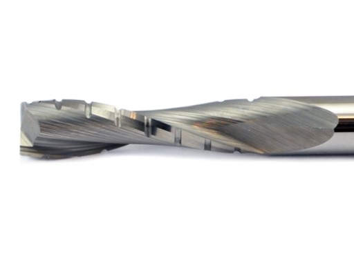

Witam serdecznie.
Zbudowałem identyczną maszynę, Super Hobby Line V5 o polu pracy 1300x1500x300mm - no może nie identyczną, ale prawie taką samą.
Użyłem identycznej prędkości wycinania 400mm/min.
Użyłem (chyba) większej warstwy wycinania 12mm za jednym razem
Użyłem frezu Dedra 07F071B o średnicy 6mm i części roboczej 15mm, trzpień 8mm - prosty-kulisty.
Koszt frezu ok 20zł.
Zdjęcie frezu
Frez mógłby być z 5 milimetrów dłuższy, nie byłoby takiego zaokrąglenia krawędzi na dole (innego w lokalnych sklepach na szybko nie dostałem, a maszynę już zdałem Klientowi)
Zamieszczam film z tego frezowania
Pozdrawiam,
Tomek.

Ten frez z pierwszej strony, który przypomina wiertło, to spalony jedno piórowy frez z węglika do tworzyw sztucznych. Tani chiński frez, wiem bo mam takich całą paczkę. Kupiłem sobie do nauki, nie szkoda jak się złamie. Plexi obrabia nawet w miarę, na sklejce się pali albo zostawia brzydkie krawędzie.
Pozdrawiam.

Witam, mam do wyfrezowania ażur w sklejce 27mm Obawiam się że przy kilku przejazdach maszyną "obraz" mi sie rozjedzie i szuam frezy zeby na raz zebrał całą grubość Czy taki frez nadaje sie do takich grubości :

Jeżeli maszyna się rozjeżdża to raczej nie dasz rady 27 mm na raz.
Może frez spiralny, prędkość 1000 lub mniej i cały czas dmuchać sprężonym powietrzem na frez.
Robert
