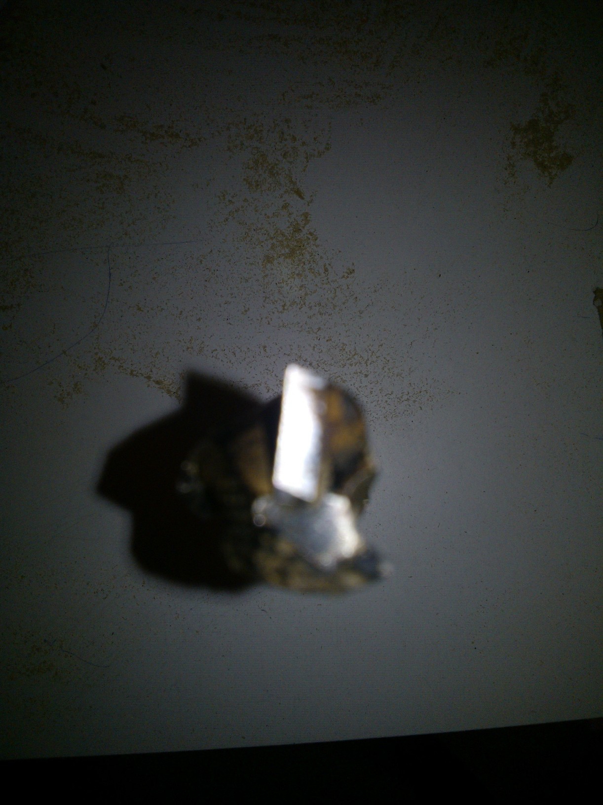

Post napisał: marcin3324 » 07 mar 2014, 18:25
Tak wyglada frez po pracyObrazekObrazek

Post napisał: frontside » 07 mar 2014, 18:27
Niech ktoś go naostrzy po ludzku i problem zniknie :).
Mażesz zaznaczyć, że maja przy ostrzeniu dobrze obniżyć korpus i sprawdzić, czy nigdzie nie zachodzi.
Jeżeli nie będą wiedzieli o co chodzi to zmień ostrzalnie, albo handlowca.

Post napisał: kubus838 » 07 mar 2014, 19:17
Po tych zdjęciach to raczej jest problem z narzędziem/frezem a nie ustawieniem obróbki. Tak na marginesie - ile ten frez kosztuje?
Proponuje spróbować innym frezem a przynajmiej z innej firmy.

Post napisał: frontside » 07 mar 2014, 19:30
kubus838 pisze:Po tych zdjęciach to raczej jest problem z narzędziem/frezem a nie ustawieniem obróbki.
Dlatego chciałem zdjęcie freza :).

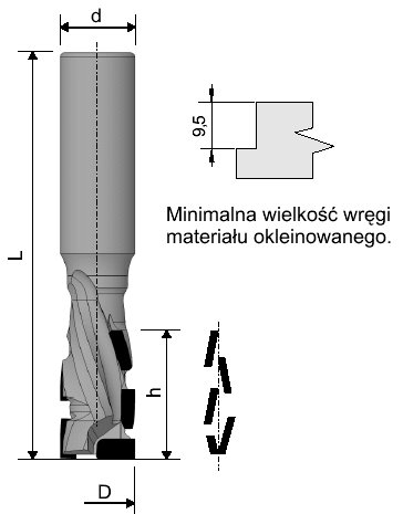

Post napisał: EG-SPOON » 07 mar 2014, 20:18
W pracy do płyty wiórowej używam frezów diamentowych firmy Faba takich jak na zdjęciu. Model konkretny musiał bym spisać z katalogu w pracy jak by Cie to interesowało.
Jak chcesz by nie paliło przy wchodzeniu w materiał, musisz zagłębiać się z jednoczesnym posuwem (czyli jak napisał kolega kubus838 z kątem wejścia).
Takie frezy jak kolega wyżej podał są też w katalogu Faba, służą do szybkiego/wydajnego cięcia płyt drewnopochodnych.

Post napisał: frontside » 07 mar 2014, 22:47
kubus838 pisze:Ale te frezy mają chyba po trzy lub wiecej skrzydełek z ostrzami. Czy one czasem nie są stworzone do frezowania krawędzi?
Nie, akurat te frezy są stworzone do rycia w pełnym - dlatego też mają płytkę wiercącą z PKD a nie jak większość z HM.
BDW frez kolegi to jest problem z ostrzeniem/przygotowaniem narzędzia imo i ostrzalnia powinna to naprawić...
