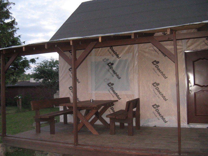

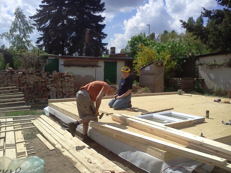

1. Wysoka cena domu z bala, jezeli stosujemy prawdziwy bal, a nie jak sie to teraz praktykuje deski balopodobne.
2. Rozsychanie sie budynku i kurczenie sie ścian.
3. Ściany prauja na wysokość sezonowo, w związku z czym występują trudności w wykończeniu ścian wewnętrznych np. kartongipsem.

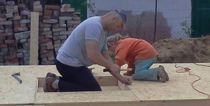

4. skomplikowana technologia, duże wymiary i ciężary elementów. W związku z tym trudno wykonać taki dom amatorsko. W kanadyjce praktycznie każdy element można przenieść w pojedynkę.
W systemie Kanadyjskim dom 30m2 wraz z wykonaniem fundamentów, w trzy osoby wykonałem stan surowy zamknięty w 10 dni.
http://www.rcclub.eu/download/file.php?id=2777&t=1
Tacy pomocnicy tez budowali ;)
http://www.rcclub.eu/download/file.php?id=2780&t=1
http://www.rcclub.eu/download/file.php?id=8260&t=1
Aha nie wiem jak jest w domach z bali, ale w kanadyjkach impregnuje sie tylko podwaline, reszta to drewno 4stronnie strugane.

#26
Post napisał: baxter12 » 25 sie 2013, 09:26
No pałac toto nie jest. 3 pokoje, kuchni , łazienka. Ale zasada budowy jednak taka sama.
Bardzo prostą i logiczna.

Post napisał: baxter12 » 25 sie 2013, 14:37
No chyba widać Kolego że to letniak, z opcją mieszkania nieco dłużej. Pokój dzienny jest na dole ok 20m2 z otwartą kuchnią, łazienka 2.4 x2 m, prysznic umywalka kibelek i pralka.
Można sie podsmiechiwać, taki zbudowałem, bo taki potrzebowałem.
Chodzi o zasadębudowy. 10x większy buduje sie tak samo.

Post napisał: bartuss1 » 25 sie 2013, 15:54
nie widać ze to letniak bo nie widać całej chatki, tylko kawalek werandy. Nie mogłes zrobić od razu całorocznej chaty ? siakaś wełna w sciany, komin murowany w stylu kanadyjskim (zresztą podobno to kanadyjczyk ), drewienka na opal troche i mozna się odciąc od miasta, bo pewnie w takim założeniu ta chatka postawiona

Post napisał: baxter12 » 25 sie 2013, 17:44
Na razie roboty stoją z braku funduszy.
Ściana zewnętrzna 10 cm, izolowana wełną, jak nakazuje rozsadek, folie paroizolacyjne i paroszczelne tyż sa. Piec i owszem, kominek wolnostojacy. Komin blaszany. Drewno do kominka juz za domem stoi.
Większej zbudować nie mogłem, bo to ROD. Aha, A komin niemurowany, bo miejsca było mi szkoda, a poza tym jeden dom już wybudowałem murowany, i niechęć do betoniarki mam straszną...
