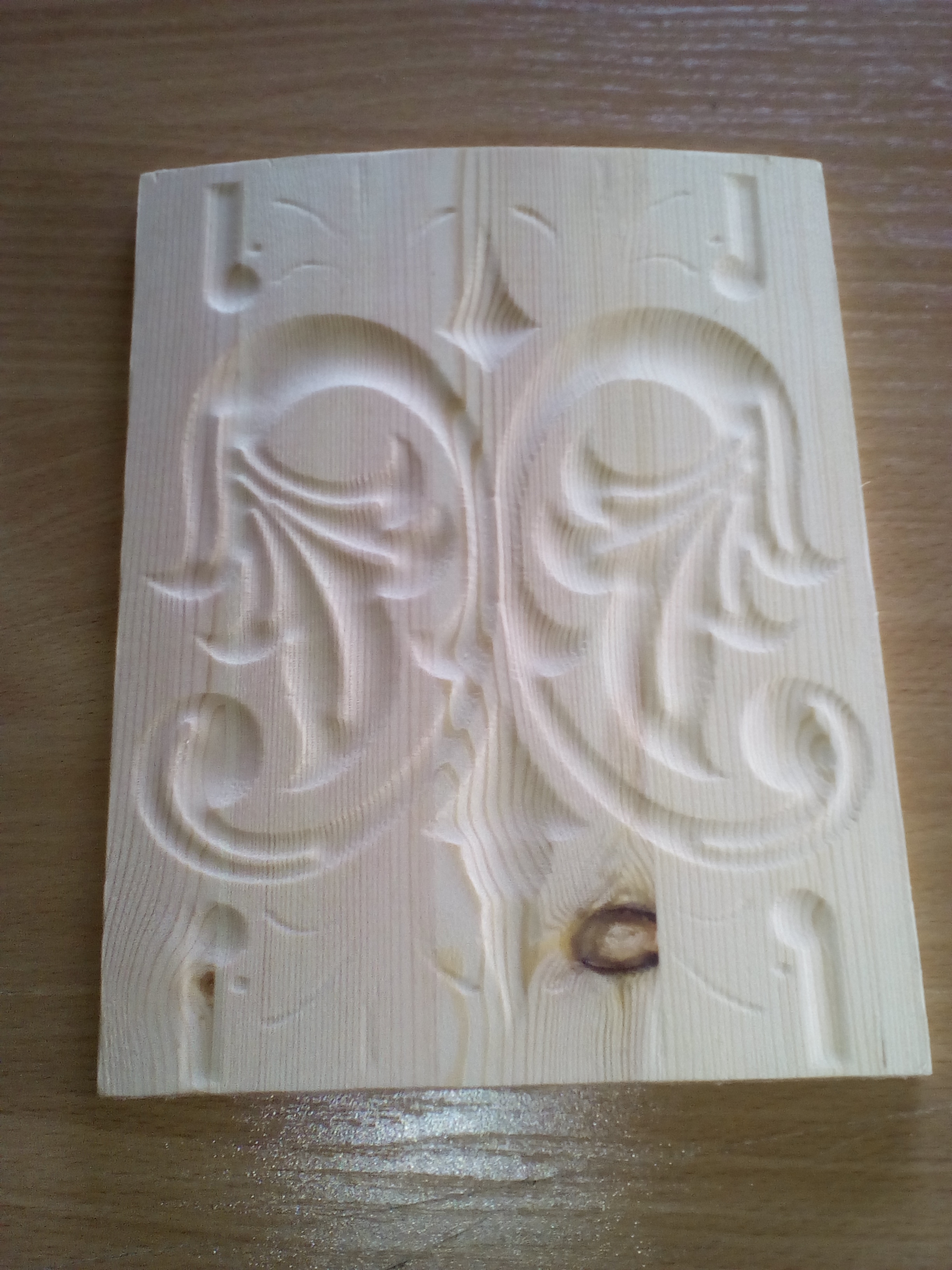

mlody867 pisze:w załączniku na twoich zdjęciach zaznaczyłem miejsce występowania tego meszku, on zawsze będzie występował w tych samych miejscach na sośnie, związane jest to z kierunkiem obrotu frezu.
zauważyłem że obrabiasz sosnę w poprzek włókien przy sośnie jest to katowanie frezu, wydłużysz jego żywotność jak obrócisz materiał o 90 stopni i spróbuj użyć węglika spiekowego do tego typu czynności
No i co mu da obrócenia materiału skoro frezuje okrągłe kształty? Jak nie w tym to w innym miejscu pojawi się meszek bo przecież obrócił materiał. Może niech go postawi na kańcie i użyje freza z węglikiem spiekanym. Przy frezowaniu drewna ważne jest wszystko również wilgotność. Ale drewna do frezowania nie da się idelanie przygotować, nawet dysponując nowoczesną suszarnią. Niestety maszyna sama nie zrobi wszystkiego nawet jak użyje różnych rodzajów obróbek, nawet takich gdzie frez zjeżdża w osi z. W takim przypadku niestety nie zastąpiony jest taki przyżąd jak papier ścierny. Nawet jeżeli ustawi odpowiednią prędkość czy rodzaj obróbki to i tak gdzieś ten meszek się pojawi. Oczywiście może go zmniejszyć do pewnego minimum ale żeby cały element był bez meszku to mało prawdopodobne. Niestety ten niechciany meszek zawsze się gdzieś pokaże i reszte wykończenia należy zrobić ręcznie.

powiększ sobie jego zdjęcie i zauważysz że to nie jest frezowanie tylko obróbka reliefu

Post napisał: lajosz » 15 wrz 2016, 07:36
@mlody867
Nie chcę być niegrzeczny, ale czytając to co napisałeś, wątpię czy kiedykolwiek miałeś do czynienia z obróbką drewna.
Kolega kubus838 napisał o wszystkim co możliwe w celu poprawy powierzchni obrabianej, więc w zasadzie nie ma tu nic do dodania.
Jednak z doświadczenia wiem (10 lat pracy na centrum obróbczym do drewna) , że da się uzyskać gładką powierzchnię (nawet na sośnie) obrabiając tylko na CNC i tylko frezami, ale jest to po prostu strata czasu, czyli jest to KOMPLETNIE NIEOPŁACALNE.
Najlepiej będzie (jak ju.z pisał kubus838) gotowy element po obróbce zwilżyć wodą, odczekać aż wyschnie i przeszlifować papierem.
Co więcej.
Nawet jeśli z maszyny zdejmiesz gotowy, gładziutki (po obróbce) jak lustro element, to i tak należy go zwilżyć wodą i dopiero po wyschnięciu przeszlifować.
Jeśli uda Ci się w końcu tak ustawić obróbkę żeby element był gładziutki (a da się) , to po zwilżeniu wodą zdziwisz się, że wcale on taki gładki nie był jak by się z pozoru wydawało.
Poza tym, woda, to i tak tylko półśrodek, bo w przemyśle stosuje się specjalne preparaty do takich zwilżeń, czyli chodzi nie tylko o "postawienie włosa" , ale i o to, żeby przy okazji drewno zbytnio nie spuchło, bo co z tego, że pozbędziesz się włosa, jeśli stracisz gładkość, czyli w miejscu gdzie słoje drewna są jasne, będzie ono bardziej wypukłe i ..... cała nasza "gładkość" znika.
Dodatkowo w przemysłowych rozwiązaniach, gdzie produkcja idzie w tysiące, stosuje się głowice (CNC) profilowe z założonym na nich papierem ściernym, bo ręczne szlifowanie kosztuje, czyli trzeba postawić człowieka do szlifowania, a i tak przy braku dostatecznych umiejętności w tej z pozoru prostej czynności, może doprowadzić do braku powtarzalności lub co gorsza, zniszczenia elementu.
Reasumując:
Nie kombinuj z obróbką, bo chociaż się da, to jest to po prostu bez sensu.
Zdejmij element po obróbce taki jaki jest (z włoskami) zwilż leciutko wodą, poczekaj aż przeschnie i przeszlifuj, ale delikatnie, czyli tak, żeby tylko usunąć sterczące włoski.

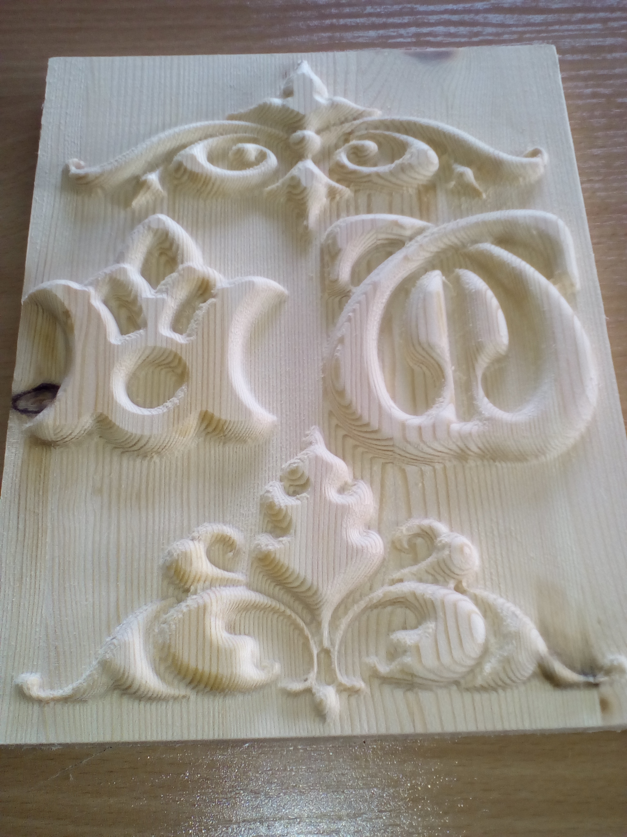

Post napisał: Atrix » 19 wrz 2016, 22:17
Meszek przy obróbce drewna powstaje wtedy kiedy drewno ma za dużą wilgotność.
Jak usunąć?
Robiłem to tak: podsuszamy oczywiście w mądry sposób by wyrób nie uległ paczeniu.
Następnie jedna warstwa gruntu bezbarwnego ( zawsze używałem Kaponu). Po wyschnięciu papier ścierny do drewna ( żółty). Inne brudziły powierzchnie. I mamy powierzchnie jak lusterko. :mrgreen:

Post napisał: tmarbas » 20 wrz 2016, 11:40
Dzięki Atrix, wypróbuję ;)
Robótki z dzisiaj(jedna lekko przetarta papierem, druga prosto z maszyny):
